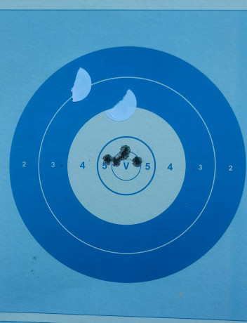

alcano escribió:Buenas tardes.
Del BMR no puedo dar ninguna opinión, pero tengo un B14R, versión cañón acero y estoy encantado con él.
Funciona de maravilla y en cuanto a precisión, sobresaliente. A continuación pongo unas fotos de agrupaciones a 50 metros tirando en Fclass Producción, es decir, con apoyo delantero de bípode Harris y sin saquete ni apoyo trasero “ a pelo”.
Estoy tan contento con él que ya tengo en vistas el modelo carbon en 17 HMR para 100 metros.
Por mis manos han pasado carabinas excelentes, como el Sako Quad, el Remington 504 T, la Ruger 10/22 T… y no tiene absolutamente nada que envidiarles.
Muchísimas gracias. Una imagen vale más que 1000 palabras.

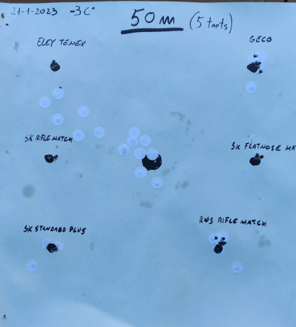

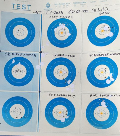

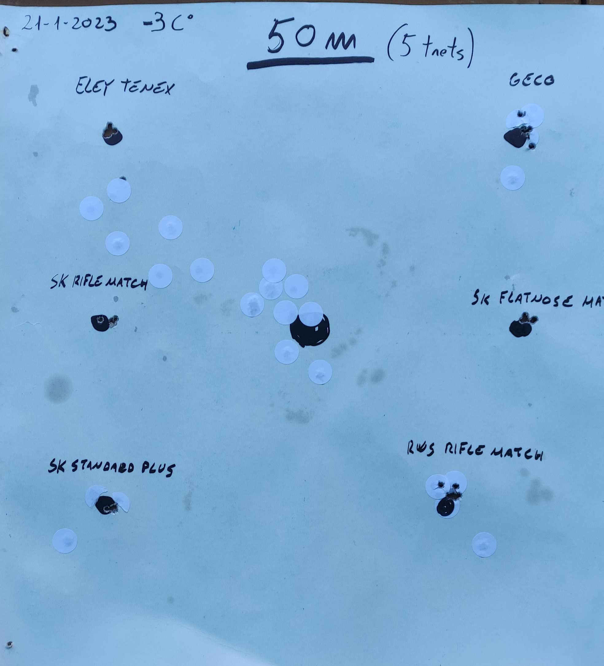

y sobre la precisión que ofrece, pues de momento muy satisfecho, y más para PRS 22 que es el uso que le voy a dar...he hecho pruebas de agrupación con la munición de qué disponía a 50 y a 100
A 200m no he podido hacer aún una prueba a fondo, pero tengo buenas sensaciones con lo que pude probar.
Una vez encontré los clicks necesarios para los 200m con el zero a 50, puse un gong de los de 200m de PRS 22 que es un cuadrado metálico de 15x15 y de 5 disparos le entraron 4 impactos con la SK RIFLE MATCH (la roja)
Última edición por winmag el 02 Feb 2023 20:05, editado 1 vez en total.

a 50
a 100

La SK RIFLE MATCH (la roja), es la que mejor le va a la carabina valorando ambas distancias.
esta agrupación a 100 la veo muy buena para una carabina como esta

Mensajepor JJWinchester » 02 Feb 2023 20:08
Sí que es buena esa agrupación a 100m, sobre todo si no le has tocado aún el disparador. :birra^:
En mi CZ455 de todas las municiones que he probado, también la SK Roja es la que mejor le ha ido. Mejor incluso que la RWS Special Match, por poner un ejemplo de munición más cara. Será cosa de los cañones de CZ.
