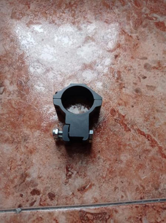

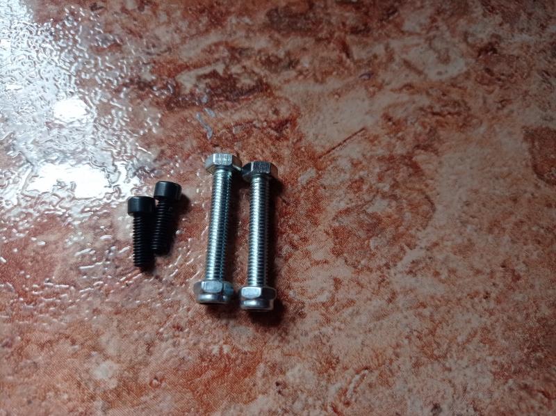

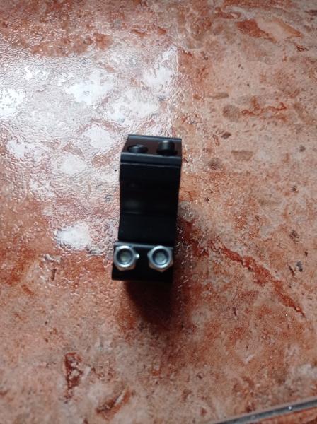

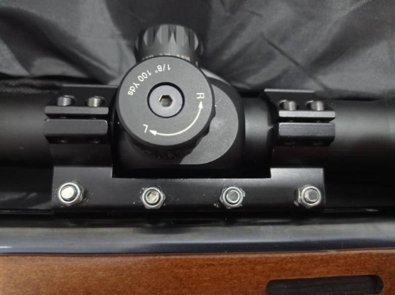

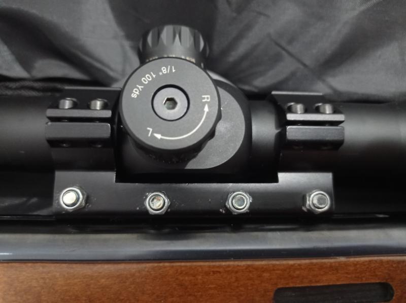

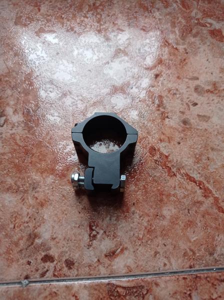

Hola yo hice algún cambio en alguna montura y los tornillos finitos se sustituyeron por tornillos de 5 .Es verdad que se nota que la montura está modificada sobre todo por el color del tornillo (se pueden pintar sin problema). Mucho más seguro el tornillo de 5 como lo que traen de serie las monturas chinas.Manolo tiene 100% razon son de aluminio las monturas chinas y se pueden taladrar fácilmente. Dejaré alguna foto. :birra^:
Buenas compañer@s me gustaría q me dais vuestra opinión sobre si vale o no vale montar en una carabina 50
Buenas compañer@s me gustaría q me dais vuestra opinión sobre si vale o no vale montar en una carabina 51
Buenas compañer@s me gustaría q me dais vuestra opinión sobre si vale o no vale montar en una carabina 52
Diferencia entre los tornillos ...

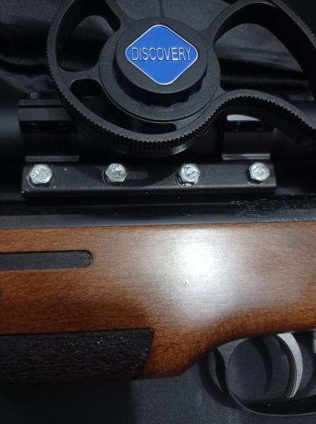

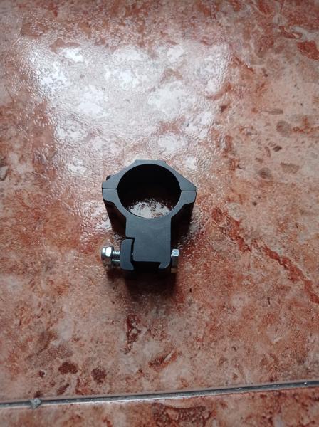

Alguna más para una carabina de 16j.

Hola , muy bien hecho ! Yo haré lo mismo si me dará problemas! Alguna ferretería los tendrá en color negro supongo , pero bueno a mi no me importa !
