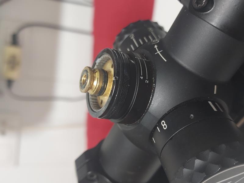

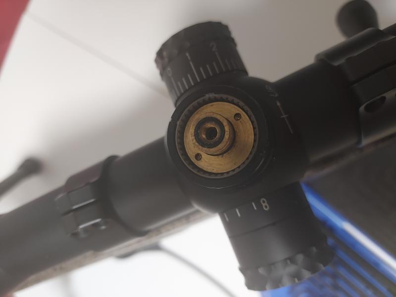

Vaya sorpresa me he llevado.....he abierto la tapa de la torreta para hacer lo comentado en anteriores mensajes y me encuentro esto....no tiene nada que ver con lo que sale en el video....quizás es porque sea más viejo....
Sabéis si en este se puede hacer también???
Os adjunto un par de fotos
Gracias!!!

Jesusr
Mensajes: 3885
Registrado: 23 Abr 2008 06:01
Re: CONSULTA VISOR NIGHTFORCE
Mensajepor Jesusr » 20 Nov 2021 20:07
Ese por lo que parece no tiene "0" stop, no es de la gama del que aparece en el vídeo, así que lo único es una vez centrado poner la tapa donde coincida el cero con la señal marcada en medio y así si lo mueves puedes volver a la misma posición, el problema es acordarte para donde lo moviste y si da mas de una vuelta el retorno es mas complicado sin ser nada difícil... ese es otra cosa distinta.

Jesusr escribió:Ese por lo que parece no tiene "0" stop, no es de la gama del que aparece en el vídeo, así que lo único es una vez centrado poner la tapa donde coincida el cero con la señal marcada en medio y así si lo mueves puedes volver a la misma posición, el problema es acordarte para donde lo moviste y si da mas de una vuelta el retorno es mas complicado sin ser nada difícil... ese es otra cosa distinta.
Hola de nuevo Jesusr !!! siempre estas al quite!!! te lo agradezco mucho.
Comentarte que he comprobado, que poniendo el "0" como me comentas, queda una vuelta completa y 8 clicks hacia abajo. Llevo puesto un carril de 20 moas, precisamente para ganarle mas alcance al visor, asi que ese tema, simplemente deberé de dejarlo apuntado en algun sitio, para que si muevo los click alguna vez, saber cuantos deberi de dejar hacia abajo, pero por otro lado, me jode bastante, porque entiendo que le estoy perdiendo bastante capacidad al visor en distancia. No crees?? me refiero, "desperdiciando" una vuelta completa y pico hacia abajo :( :( :( :(
Como dato, decir que está puesto a tiro a 50 metros, que de momento es lo que tengo por aquí y que no se si tiene algo que ver en esto o no (me refiero a que quede esa vuelta y pico hacia abajo) aunque creo que no
Alguna solucion se te ocurre para solucionarlo??
Mil gracias!!!

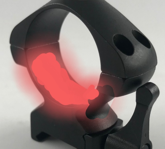

Jesusr escribió:
Novatin escribió:Alguien??
Hola algunas veces como remedio casero se calza la anilla delantera, de forma que te sube un poco el tiro y te obliga a bajar esa vuelta que te queda para que el visor parta de la base de corrección, ese tipo de calzo se puede hacer con un trocito de papel de lija fina o de medio grano de gruesa, como es por una parte lija y por la otra tela no se mueve de la anilla al apretar y te levanta un poco de esa forma se puede aprovechar todo, en este caso es probar el grueso y ver como queda, usando un colimador sin mover lo del cañón, controlas donde lo tienes ahora que esta centrado y luego después de calzarlo lo llevas al mismo sitio sin pegar un tiro, fácil y económico.
Hola Jesusr mil gracias de nuevo!!!
La duda que tengo sobre la posible solución, es donde se calza la anilla....te refieres a calzarla en la zona que te pongo en rojo en la fotografía adjunta?? Y en caso afirmativo, si uso lija, entiendo que la parte "basta" hacia abajo para evitar "arañar o marcar" el visor al apretar....correcto??
Esa foto la he sacado de Internet.

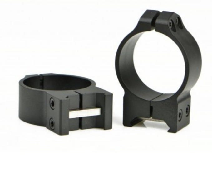

Yo llevo anillas warne como las de la otra fotografía que no se si podré poner esa lija igualmente.....
Ya me dirás
Gracias!!!

Jesusr
Mensajes: 3885
Mensajepor Jesusr » 21 Nov 2021 20:20
Si en esa zona, la que tienes en rojo, aunque las anillas sean del otro tipo se puede hacer igual sin problema, cortas un trocito media anilla o un poco menos y la pones abajo, sube el visor sobre la rasante y después le tienes que bajar de la regulación así aprovechas toda la corrección.
En ocasiones se han tenido que calzar en el lateral para la deriva en monturas que no tenían corrección y funciona sin problemas esto es mas común en la altura. Si la anilla de arriba no te cierra del todo tampoco pasa nada es por el calzo que le has puesto, pero se queda igual de segura con su apriete normal sin pasarse....

Jesusr escribió:Si en esa zona, la que tienes en rojo, aunque las anillas sean del otro tipo se puede hacer igual sin problema, cortas un trocito media anilla o un poco menos y la pones abajo, sube el visor sobre la rasante y después le tienes que bajar de la regulación así aprovechas toda la corrección.
Ok y como te decía, entiendo que la lija, pongo la parte basta contra la anilla no?? Para no marcar el visor al apretar, con los granulos. Correcto??
Jesusr
Mensajes: 3885
Mensajepor Jesusr » 22 Nov 2021 10:43
Claro el tema es no rayar el visor, con la lija apretada no se mueve del sitio y no raya nada las anillas no tienen importancia.
