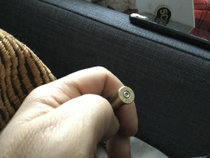

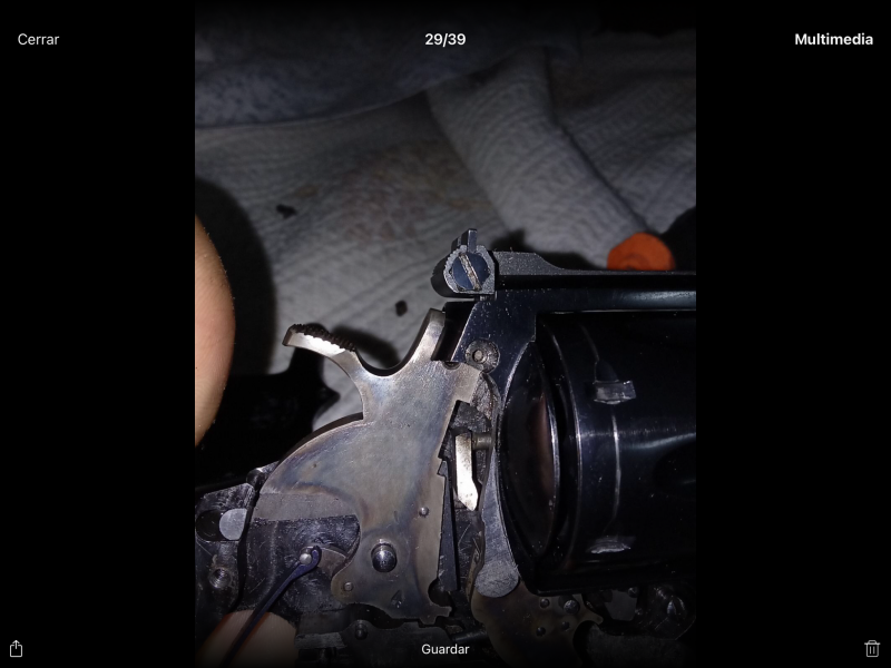

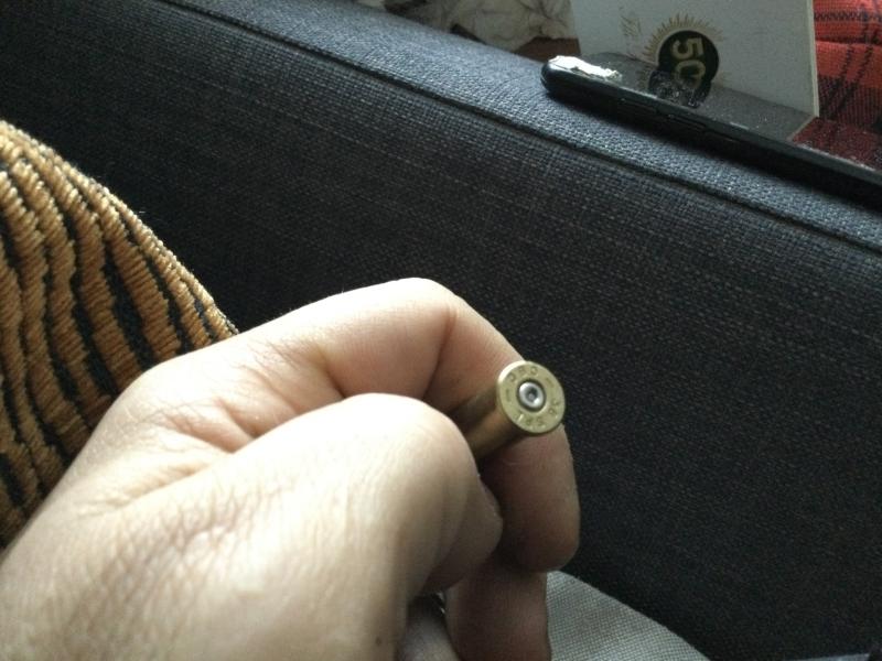

38/44 outdoorsman sin vainay con vaina disparada..obsérvese como ya no toca armazon.

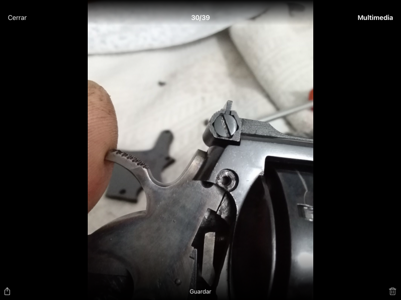

Como dije, no tener apretado a tope el tornillo es “estar vendido”, pues al describir menos arco la DA, esta queda comprometida. Es mas, puede hacer falta hasta suplementar el apriete poniendo el casquillo de un piston en la punta del tornillo de apriete para que empuje mas.

sustavic escribió:Adams1851 escribió:En los revolveres SW el muelle ha de estar al maximo siempre, y como pega en piston, no en armazon, no vibra.
Cuanto mas rapido se lanze martillo mejor, y, ademas, por fiabilidad...basta probar que en DA, si no esta al maximo, no suelen percutir. Si un dia necesitamos la DA, “estamos vendidos” con un muelle que no este al maximo, para lo que se diseño.
Respecto a “retener”, y no soltar, prueben a hacer lo contrario,...”aprieten” e inmediatamente “suelten o aflojen”....tiros a cualquier sitio.
No es que se mueva mientras sale proyectil por cañon, es que se mueve mientras cae, percute y sale...y sumado todo, ya no es “casi instantaneo”, sino “contante”.
El tope ya es algo mas personal..si mucho “recorrido muerto” o poco. Yo prefiero minimo.
Tengo 2 s&w y entre ellos un 686 distinguido y no, no es necesario llevar el muelle a tope y todos los martillos golpean sobre la aguja y este sobre el pistón, pero hasta en las 1911 reposan sobre el armazón y esto ocurre pq finalizan aquí su recorrido, mi 686 tiene la aguja incluida en el martillo y el martillo reposa sobre el armazón.
Personalmente he realizado tiradas de 9mm con el revólver, realizando la serie de 20 segundos a doble acción y sacando puntuaciones de 550/560 y no llevo el muelle real a tope, es necesario llevarlo fuerte para que no tenga fallos de percusión y caída rápida, pero no es necesario llevarlo a tope.
Además, si rizamos el rizo, esto tan solo lo notaría tiradores con mucha experiencia, del mismo modo que ocurre a tiradores de arma larga que cambian agujas, muelles, etc.....
Felicidades, esta ud entre los mejores 20 tiradores de España...y con revolver en “pistola 9mm”...y con que revolver tiraba ud 9mm? El Astra Police, un Ruger, o un 547? Lo que hara ud con una pistola especializada, una Sti o una P210!

Añado sobre problemas de precision:
Otro factor puede ser “adelantarse a retroceso”, es decir, esperar el golpe, pero anticiparse aflojando o levantando.
Esto, ademas, pasa incluso a veteranos despues de mucho tiempo sin tirar.
Por lo tanto, en resumen:
Que primero la maquina no nos falle:
-Comprobar que muelle esta bien apretado.
-eliminar rozes y durezas disparador. Por emcima de 1, 600 kg,,,ya es disparador pesado,
- comprobar tope disparador, afecta a precision, y concretar un tope suele ayudar.

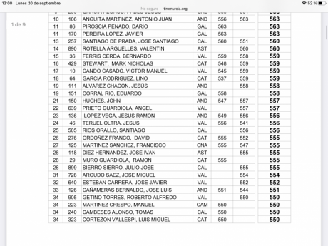

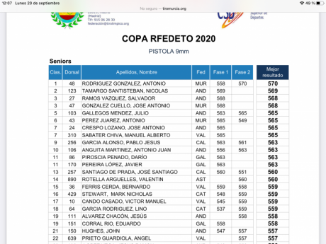

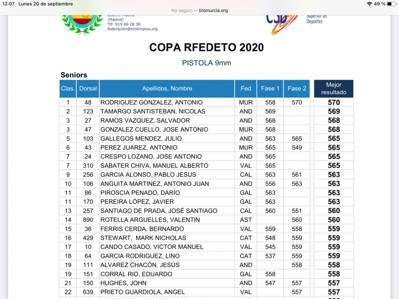

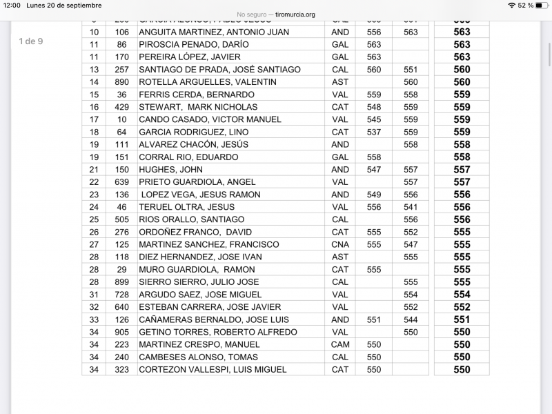

Personalmente no se cuantos puntos hago en un entrenamiento porque para mi esos puntos no sirven para nada, sirven los que entran del 9 para adentro y los que salen del 9 para fuera y saber el porque, no los cuento porque son muchos los que hacen 570 puntos entrenando y cuando van fuera no llegan nunca a esa cifra.
El revolver como ya he indicado es un 686 Distinguido del .357 Magnun y las tiradas las realizaba con carga magnun y punta blanda, ya que esta prohibido la punta blindada y al ser recargada es algo " ligeramente mas suave que la original pero poco mas ".
En el club de tiro de granollers " Barcelona " donde empece a tirar en el 2012 se realiza 1 vez al mes una tirada llamada " especial calibre grueso " donde podemos tirar con calibres superiores al 9mm " 40, 44magnun, 45acp, 45Lc, 357 magnun, etc" y por supuesto quien quiera con 9mm.
Es la misma tirada del 9mm, con la fase de duelo a 20 segundos.
Si alguien es de granollers, puede ver en el tablón del club donde esta mi nombre en varios años ya que hice el récord del año, no se si fue en el 2013 o 2014 que tengo 4 tiradas con el récord del club en ese año y en la tirada " especial calibre grueso ".
Asi mismo, de vez en cuando iba a las tiradas del 9mm con el S&W con municion recargada con vaina del 357 pero con carga similar al 38spl para no molestar al resto, donde las puntuaciones, como nos pasa a todos, podian ser un dia 510 y otro 545 o mas o menos.
a lo que tu llamas dolor y sufrimiento yo le llamo pasión y dedicación, cuando tu te rindes, yo comienzo...

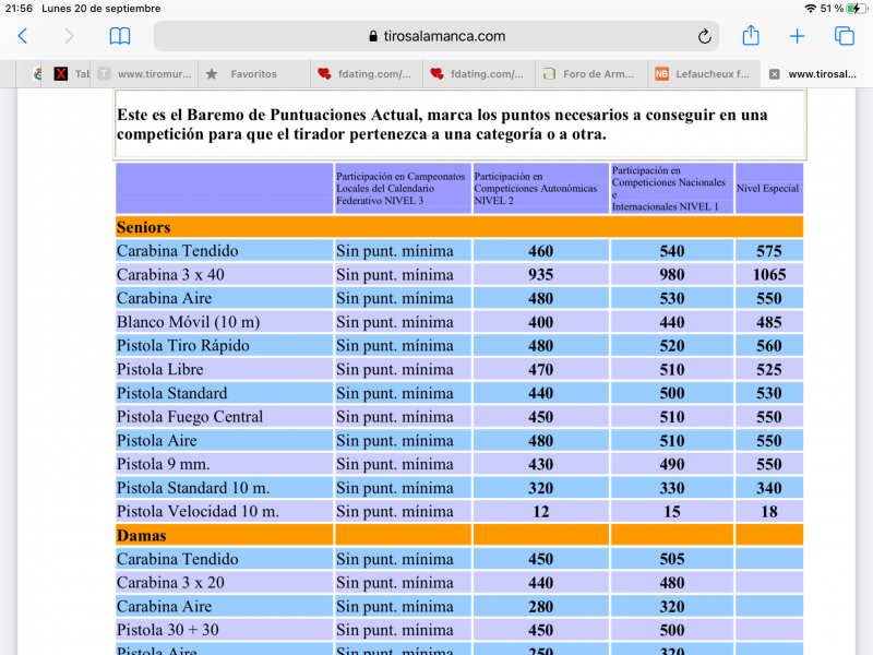

Asi que ud, con carga magnum, y con fase de 20 segundos, se calza 550-560 pts, joder....y con un 686, a una mano....ha solicitado la categoria de tirador de Primera, nivel especial?
Porque para hacer eso, y con wadcutter, y un K14..hay que tirar muy muy bien..y sin fase 20 seg.
Yo con el K14, en FC, y wadcutter, aunque entreno poco, creo recordar saque 543 o 545 pts la ultima vez, como hara dos meses, en Julio, sin modificar revolver, cosa que hice hace 15 dias...asi que la proxima voy a ver si puedo rozar los 550..y me va a costar un huevo.
Y los 20 segundos, como los tira, en DA? Porque montando martillo..jodido..que se pierde alineacion....
Ismael Tolomeo, “Todólogo hispánicus”, para servirle.
Re: No me adapto al S&W 686
Adams1851 escribió:Asi que ud, con carga magnum, y con fase de 20 segundos, se calza 550-560 pts, joder....y con un 686, a una mano....ha solicitado la categoria de tirador de Primera, nivel especial?
Como he comentado en el anterior post, 20 segundos a doble acción.
Soy tirador de primera, pase a primera al segundo año aproximadamente de tener la licencia.
Y a DA ud cuantos puntos hace, sobre maximo de 300?
550/2=275 pts media
275/30 disparos=9,16 de media
Todo esto a doble accion y municion magnum, o sea, 9, 16 de media...que supone muchos 9s, bastantes 10’s, y muy pocos 8’s y casi ningun 7, y cero 6’s o 5’s.
A doble accion y municion magnum y con un 686, de lo mas inadecuado para tirar a una mano, a 20 seg, saca ud medias que no sacan ni el 90% de tiradores a FC en 150 seg, con wadcutter, en SA, y con armas especializadas?
Como de revolveres se lo mio, y de tirar en DA igual....puedo decir:
-Que presenta ud unas habilidades fuera de serie con el revolver de DA, a lo Eddy Macgivern.
-Que ha dado con una carga magnum “magica”, de extraordinaria precision.( podria ser, porque no).
-que es inmune al 1, 5 kg del 686 y ni peso ni retroceso carga magnum durante 60 disparos le producen fatiga
550/2=275 pts media
