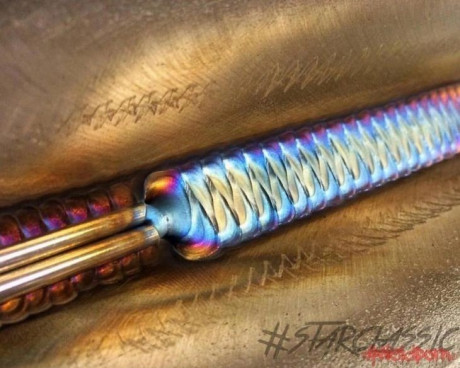

Esa soldadura es de semiautomática aunque al estar pintada ,no se ven las aguas

Cada forma de soldar deja su firma. Esto se ve en el dibujo de las aguas q deja y la forma del cordón.
Ese de la foto parece de semiautomática o mig, con poca corriente y esta hecha de derecha a izquierda

Melandru escribió:Cada forma de soldar deja su firma. Esto se ve en el dibujo de las aguas q deja y la forma del cordón.
si te refieres a esta foto
siento decirte que esta hecha a mano esa soldadura TIG
la soldadura que hablas MIG es un hilo continuo y es la que se usa para soldadura automática
y el la foto se ve donde apoyaron la boquilla de cerámica
1saludo

bueno para hacer un soldadura como esa es difícil
no por el material que es INOX y es lo mas fácil de soldar
lo difícil es no recalentar la soldadura
la soldadura TIG es para la soldadura vista en tubos de escape de motos coches intercooler personalizados
y es la mejor para soldar el rail al cetme
eso claro si vas a pintarlo
1saludo
