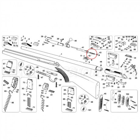

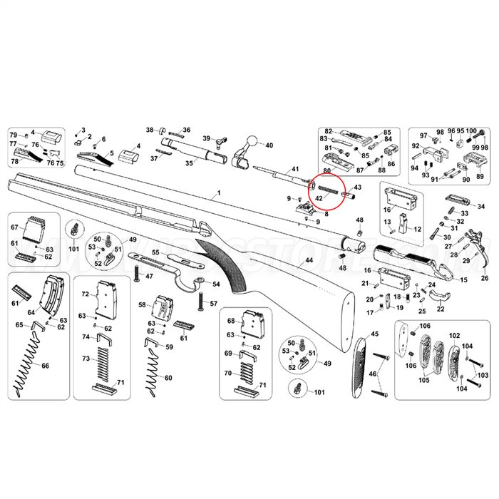

vicenc8 escribió:Busco muelle para mejorar el disparador de una carabina CZ 455.
aquí lo tienes nuevo
https://www.ipscstore.com/es/1049-cz-455
todas las piezas que venden tienen un plano de piezas donde van montadas
como este muelle https://www.ipscstore.com/es/cz-455/865 ... results=76
aparece un plano donde va montado así sabrás lo que compras
eso si quieres comprar piezas original
1saludo
