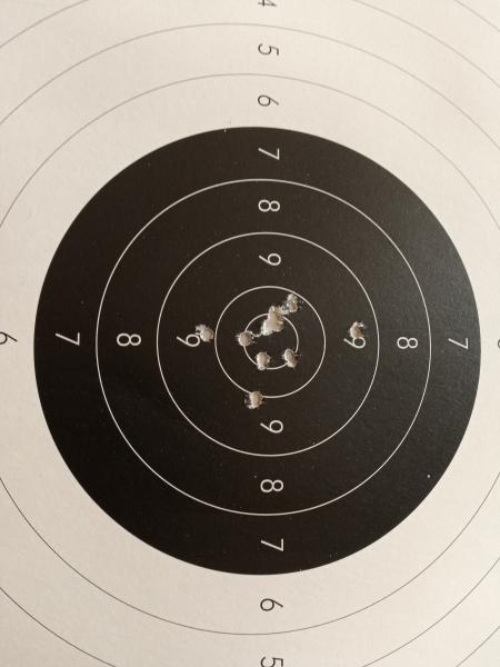

Este blanco es de 100 m en banco, con apoyos en sacote de arena delante y saquete detrás. Hay diez tiros y aún se aprecian las colas que dejaba la bala. Ahora ya no las hace porque lo he solucionado precisamente con el dacron, que amortigua la salida brusca que le da a la bala la pólvora de discos, que es degresiva.
JW.

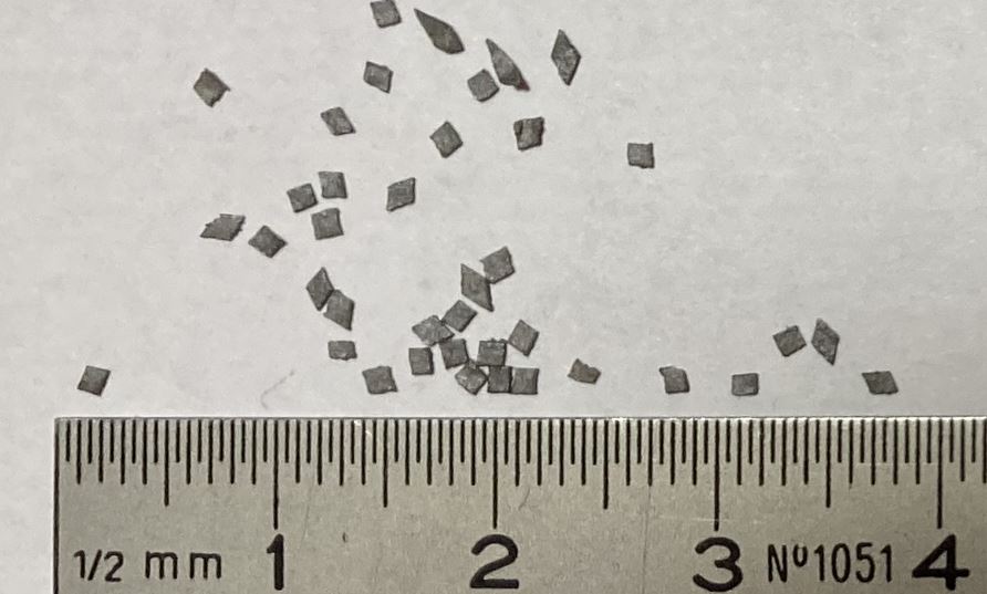

Esta es la que yo uso
Es romboidal de 1 mm de lado, 1,5 de punta a punta.
Algo mas pequeña que los 2mm que dices.
¿El tratamiento podria ser el mismo?

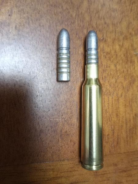

Y, ya para el colmo del abuso, ¿podrias subir alguna foto de un cartucho terminado? No he visto niguno con LAZAR's
No es necesario que sea del mismo calibre, que se parezca y lo cargues con el mismo tratamiento y si lo tienes hecho, si no, no he dicho nada.

Correcto, yo no he usado nunca esa pólvora pero me imagino que el efecto es el mismo. También debe ser degresiva, con lo que ya sabes que el quemado y la presión ascienden súbitamente pero decaen de golpe. Salvo que uno las menee bastante y haya espacio dentro de la vaina para moverse el contenido, no se mezclan fácilmente porque la sémola es muy chiquitina. Piensa que los tiradores de avancarga meten la pólvora negra y acto seguido la sémola sin más. El calepino va con la bala o entre la sémola y la bala o bola.
En cuanto a poner el dacron entre la pólvora y la sémola, mi experiencia me quitó las ganas. En una fase de prueba no puse sémola sino dos bolas grandes de dacron de 1,4-1,5 grains. Es una pelota como un chupa-chups. Aparte de que no daba ni la mitad de precisión, al extraer una vaina recién disparada me di cuenta de que había algo duro dentro. Resulta que una de las bolas de dacron o parte de ella se había socarrado pero no consumido, y me tocó pescarla con un clip para poder sacarla. Se había hecho dura y con forma irregular. No me gustó nada, así que abandoné la idea y me puse a probar la fórmula que dije antes, que es muy precisa. Me gustaría probar esa munición en un rifle con visor o al menos con diopter (spoiler: ¡tengo un CG 63 a tiro!).
Claro, ya no inclino ni meneo la munición hasta el momento de dispararla. La llevo en la caja con las puntas hacia arriba. Lo que digo de no tumbarla hasta recamararla es el momento de meter el cartucho en el cargador, empujar con el cerrojo, meterlo en la recámara y acerrojar para inmediatamente apuntar y disparar. Tampoco me gusta recargar y almacenar sino que la hago y la disparo.
Ahora te pongo una foto de un cartucho que se me ha quedado viudo esta mañana.
JW.
JW.

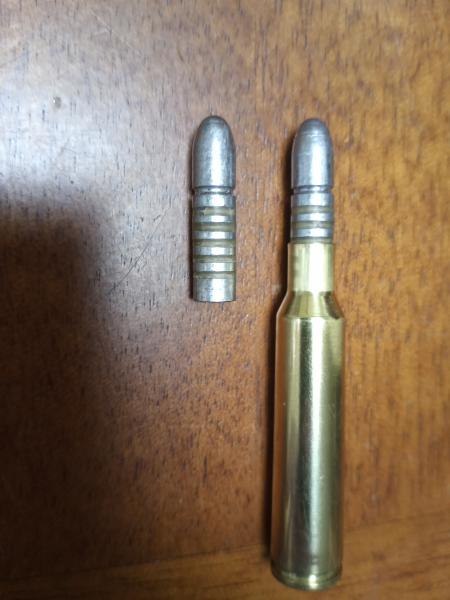

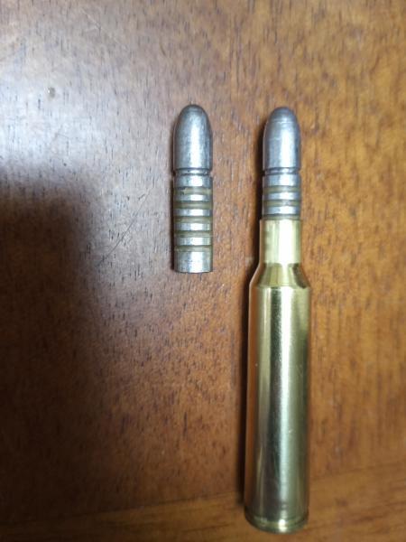

Ésta es. Ese ligero aro que se ve en la ojiva es de mi empujador.
