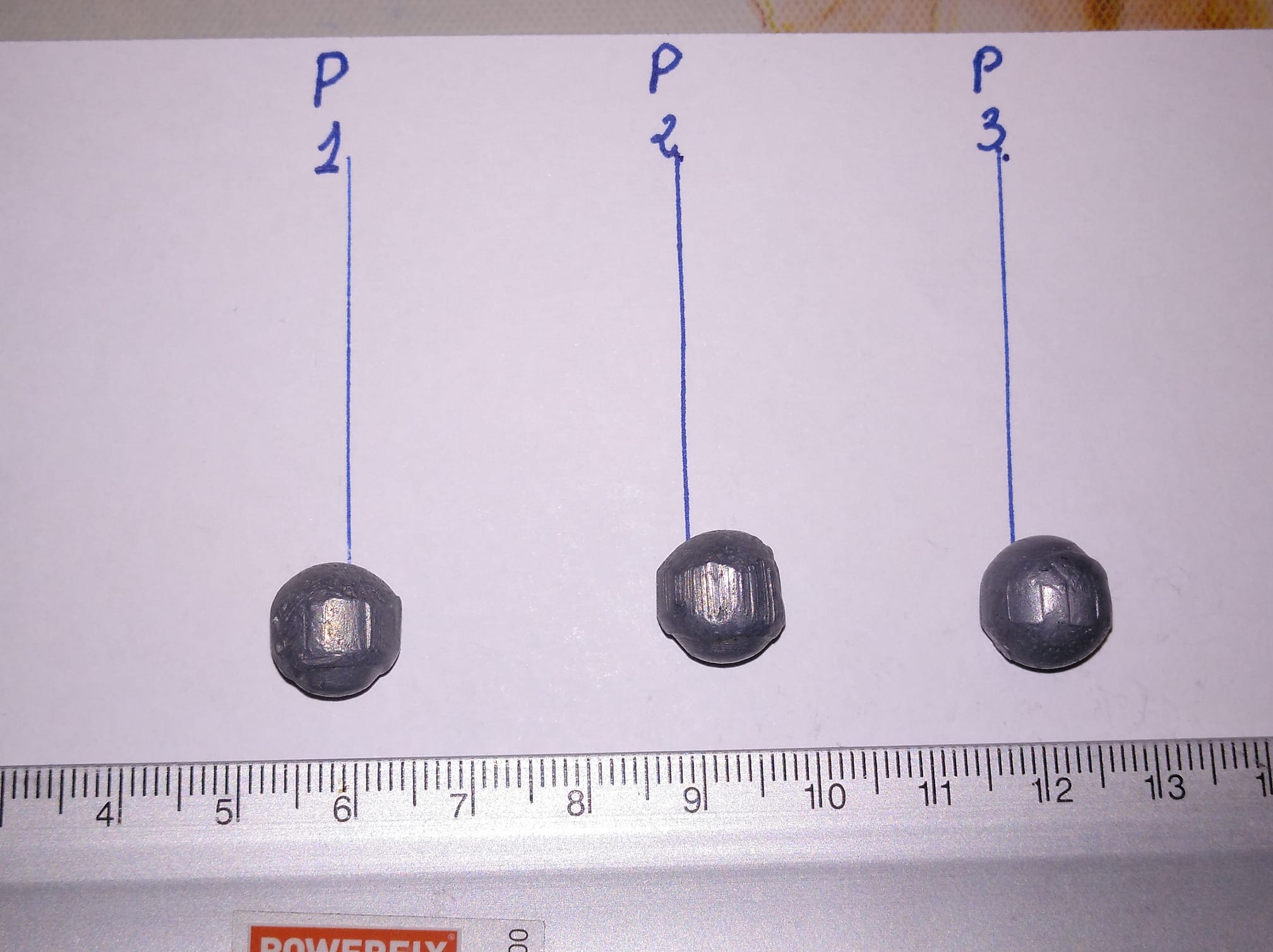

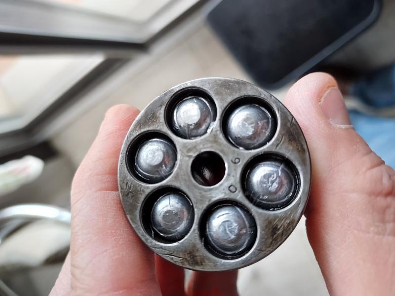

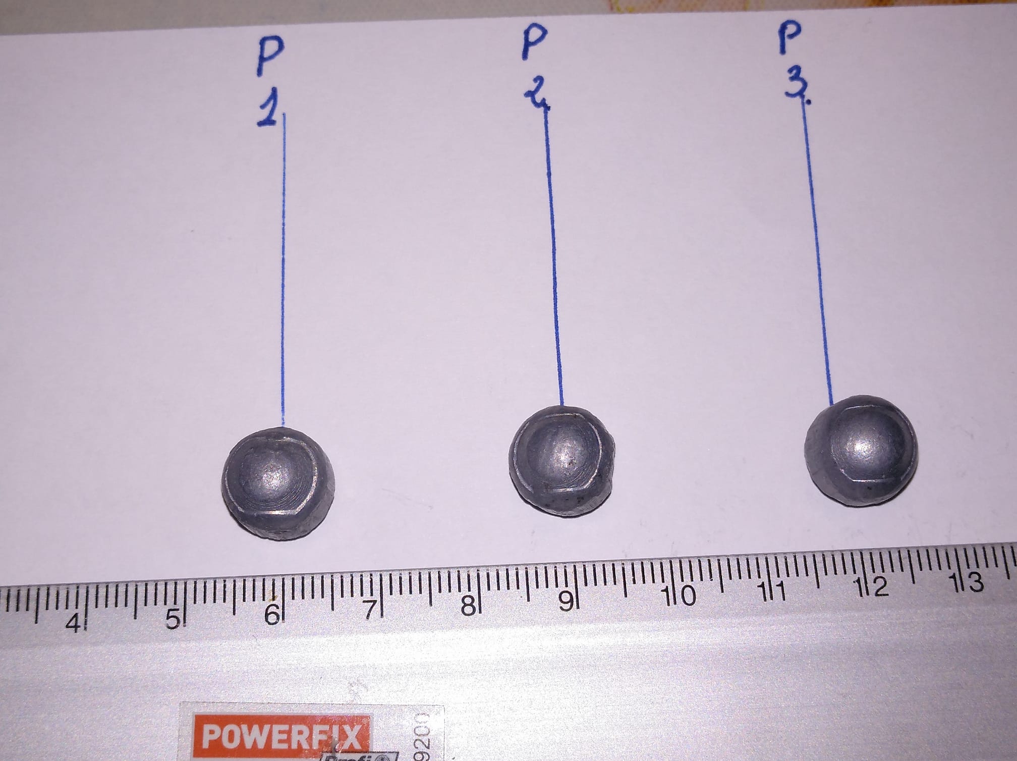

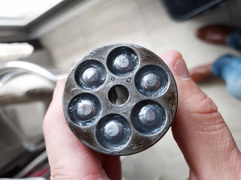

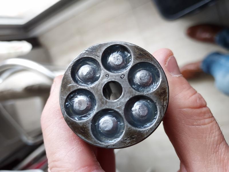

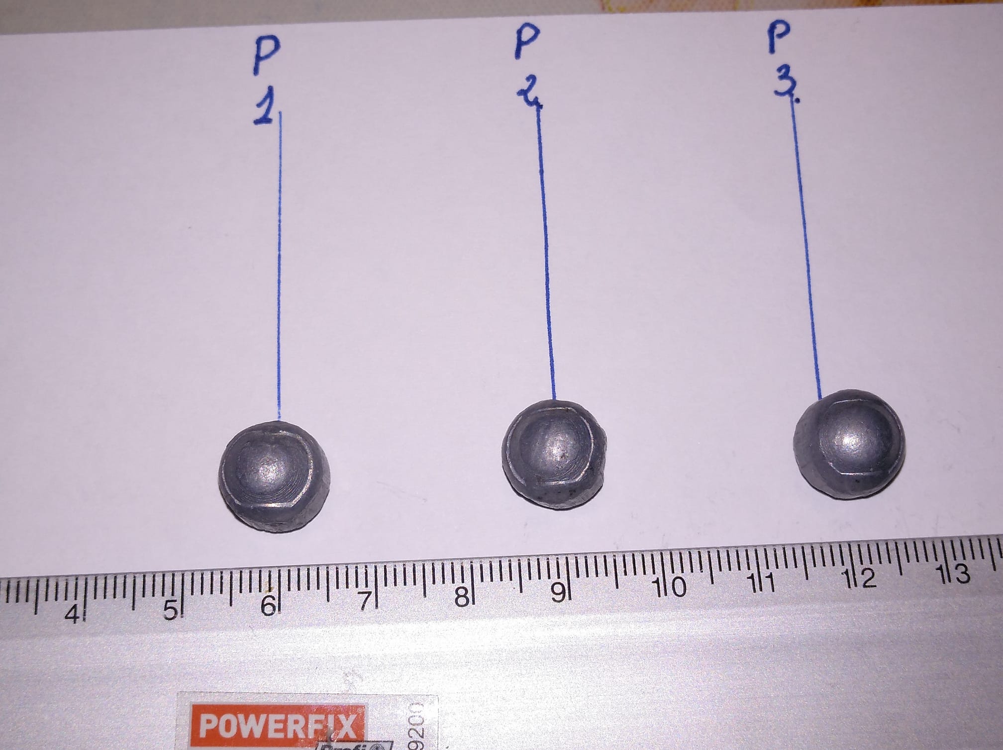

Hola chaparro.
Las bolas que uso son 454 en un remington target pattern de pedersoli, que son fabricadas por un compañero del club, pero no me salen los aros que comentas.....
Sobre lo de aceitar ligeramente la bola antes de introducirla, no lo hago, pero porque tampoco me han dicho que lo haga (soy novato en avancarga)
La grasa que utilizo es una grasa de litio para el sellado, pero ni se si pongo poca o mucha....no tengo con qué comparar, para saber si me paso de grasa de sellado...
La foto que te adjunto, verás que parece que salen esos aros de plomo, pero están pegados. No sueltos
Asimismo te adjunto fotografía de las bolas ya engrasadas a ver qué opinas.

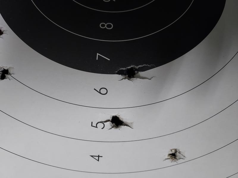

Así mismo, aprovechando el mensaje, hay una cosa que me tiene desesperado.... y es que se me van todos los tiros muy arriba y muy a la izquierda.
Como el punto de mira venía tocado por el anterior propietario lo que he hecho ha sido hacerle un añadido un poquito hacia arriba para ganar el disparo vaya hacia abajo y por otro lado lo que he hecho ha sido desviar el punto de mira por la cola de milano hacia la izquierda para que me vaya hacia la derecha y de esta manera hacer que bajen los disparos y que vayan hacia la derecha apuntando a tangente....
Pues bien... los disparos han bajado pero los disparos se me siguen yendo a la izquierda del negro y el punto de mira os puedo asegurar que lo tengo completamente la izquierda de la cola de milano que casi se ve hasta feo....
Que podría ser??? Armas cortas de fuego llevo unos años disparando y en cierta manera tengo claro el tema de alza y punto de mira pero es que en este caso es una verdadera pasada lo que se me van a la izquierda y no sé si será un tema de agarre, algún tema de defecto del revólver o no sé si es muy influyente o no la deformabilidad de las bolas cuando las metemos en el tambor y que a lo mejor no sean las adecuadas y hagan que los disparos salgan mal. No se....AYUDA!!!!!!

Por otro lado, es normal que rompan el papel así?? O es algún indicativo de que algo no va bien....

Novatin escribió:Por otro lado, es normal que rompan el papel así?? O es algún indicativo de que algo no va bien....
Seguramente el corcho portadianas estara basatante maltrecho y el papel no apoya adecuadamente en el o puede ser que la diana este clocada holgada sobre el portabalas con mal contacto con el y por eso se desgarra el carton..Culpa del proyectil bola no es.

Ok gracias Sakovalmet, pero tengo ciertas dudas sobre eso....porque en estos mismos portablancos, tiran también con avancarga y no les veo estos disparos. Así mismo, el blanco estaba perfectamente plano con el soporte, sin holguras.....
Sobre el resto de cuestiones del anterior post, podrías ayudarme también??
Gracias!!

Las bolas del .454 me dejan a mi un arillo muy fino casi imperceptible tambien, con la 457 ya sale un bonito aro pero uso siempre la .454. La carga del tambor se ve perfecta y por la marca que deja la palanca de carga no te preocupes pues no influye para nada, incluso si tienes que recortar un poco una bola por demasiado alta en el tambor , veras que va a parar con los otros impactos . Esa parte de la bola no se comprime en el cañon pues se introduce en el en la misma posicion que esta en la recamara del tambor y el aro de rozamiento que forman las estrias en la bola estan donde se formo el anillo de introducirlas en el tambor. En una bola recuperada en terreno blando se aprecia perfectamente lo que te comento. En cuanto a tirar a la izquierda si usas la mano derecha para tirar puede que la culpa sea en parte tuya, i mas si el gatillo va duro. . Prueba a tirar apoyando el arma en un saquete de tiro, con las dos manos y apoyando los dos codos en la mesa, fijando bien el revolver, y asi podras comprobar si eres tu o el revolver. Al principio tiraba siempre a la izquierda e incluso tiros fuera del carton y el revolver sabia que tiraba bien pues apoyado ivan todos dentro del negro. Me costo bastante encontrar una forma de agarre que me resultara comoda y lo que mas me costo fue darme cuenta que casi toda la culpa era de la posicion de mi dedo indice en el gatillo, en vez de tirar del gatillo hacia mi ojo lo empujaba lateralmente a la izquierda y como iva duro y pegaba gatillazos en vez de dejar salir el disparo se me giraba el arma a la izquierda en el momento del disparo. Ahora suelo salirme poco del negro
Buenas a todos!! Ya pronto me va a llegar el revolver Pietta 1858 que he comprado y quiero ir preparando 150
detalle de la marca de la palanca de carga .454
Buenas a todos!! Ya pronto me va a llegar el revolver Pietta 1858 que he comprado y quiero ir preparando 151
detalle de la estria del cañon en bola .454
