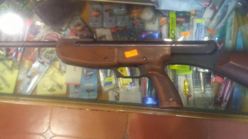

Re: Desmontar horquilla de cámara de compresión de gamo 68 ?
Mensajepor manolosolo » 07 Mar 2021 20:32
Creo que salta a la vista, que lleva un pasador transversal que habrá que sacar con un botador........... :roll:
Y muy posiblemente, una junta torica para sellar fugas de aire en ese anillo mecanizado que se ve....
Mensajepor JoseHilario » 07 Mar 2021 20:42
Lo de la junta lo suponía , pero lo de el pasador transversal no lo veo , los orificios que se ven se supone que son donde atornilla el guardamanos de la culata . Yo al menos no aprecio orificio de ningún pasador .

josegun
Mensajes: 2271
Registrado: 21 Abr 2012 19:48
Mensajepor josegun » 07 Mar 2021 22:43
La saque agarrada al torno y dando unos golpes al botador metido en los agujeros de tornillos.
Pensé que iba a girar (roscada) pero cuando hizo algo de juego me di cuenta que no iba a rosca y terminé de sacarla haciendo giros izq.drech.
Otra forma de sacarla puede ser dándole golpes por dentro con un cilindro macizo (o similar) contra el final dónde golpea el sello.Como la horquilla no la quieres no hay problema en golpearla.

Mensajepor JoseHilario » 07 Mar 2021 23:38
Muchas gracias Josegun me as sido de gran ayuda . Me puedes decir si llevaba junta torica en el rebaje de la horquilla . Trataré de hacerlo como me dices . tengo alguna barra de metal diámetro 22 que puede servir .
Mensajepor fedello » 09 Mar 2021 00:31
Yo hoy he tenido una 68 nueva del trinque en la mano, y esa pieza va soldada.
Como en todas las carabinas que he visto, aunque por supuesto alguna excepción habrá, como la que puso Josegun.
Si intentas sacarla, yo apuesto a que tuerces los brazos de esa horquilla. Y por supuesto no saldrá.

Mensajepor josegun » 09 Mar 2021 20:21
fedello escribió:Yo hoy he tenido una 68 nueva del trinque en la mano, y esa pieza va soldada.
O sea,yo que he sido el único que ha ilustrado y respondido de una manera lo más certera posible a su pregunta,la "excepción" tiene que ser la mía?
No me gusta ser arrogante,pero si tenemos que seguir la línea que van soldadas pues yo también la sigo....y aquí me bajo.
Sin rechazar la posibilidad de que alguna partida se Gamo en sus inicios llevara la horquilla soldada,pero no veo un elemento fácil de soldar por su propia mecánica.Por dentro es muy difícil de eliminar y limar la soldadura,y quedar bien plano para el sello ,y por fuera se me hace aún más difícil de esmerilar y quitar las mismas marcas.
Mensajepor fedello » 09 Mar 2021 20:38
No hace falta ofenderse.
Yo hablo de las que vì.
La 68 la tuve ayer en las manos. Nueva. En armeria.
Se le veìa bien la soldadura, pues toma un tono distinto al resto del pavonado. Un tono rojizo, igual que en las camaras de las theoben, donde por el tipo de pavonado o lo que sea, se nota mas.
Y si, puede ser como tu dices, Josegun, que gamo las haya hecho de varias maneras durante su producción.

gaviota
Mensajes: 5079
Registrado: 13 Mar 2010 22:01
Mensajepor gaviota » 11 Mar 2021 03:22
Alucino con la foto de Josegun :shock: :shock: :shock: :shock:
¿ Esa pieza sólo va metida a presión y asegurada con los mismos tornillos que sujetan la culata ?
Pues debían ser así las carabinas en los tiempos de la Gamo 68 porque carabinas actuales magnum las he disparado sin la culata y por tanto sin los tornillos y hubiera salido esa pieza disparada.
Mensajepor makeynai » 25 Mar 2021 13:04
Creo que todos tenéis razón. Yo pensaba que la cámara era de una sola pieza. Pero después de ver la imagen de josegun, está claro que también se puede desmontar esa "horquilla", pues una imagen vale más que 1000 palabras. Por lo tanto gamo hizo varios tipos de cámaras, unas soldadas, otras de una sola pieza hecha con un torno y otra que se puede desmontar. La mía es de una sola pieza sin soldar y no se puede desmontar.
Creo que lo mejor que puedes hacer es mirar en el mercadillo de 2ª mano y ver si encuentras alguna gamo 68 en mejor estado. Puedes abrir un hilo solicitando esa carabina. Es muy posible que algún compañero tenga alguna. También puedes pedir una cámara como la que tu tienes pero que esté en mejor estado para que puedas restaurar tu carabina.
