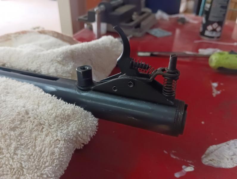

Hola, yo he reparado hace poco una de mi suegro, y saltaba igual que te pasa a ti. Primero lijé el "gancho" que sujeta el pistón cuando está comprimido el muelle porque estaba redondeado y se le escapaba al estar cargada, pero todavía saltaba de vez en cuando. Lo terminé de solucionar cerrando un poco las dos chapas que soportan el gatillo, que se habían abierto con los años y el gatillo y sus bielas basculaban de alguna manera y lo hacían saltar. Ahora muy de vez en cuando al quebrar no engancha a la primera sino a la segunda, pero una vez cargada le puedes dar los golpes que quieras que no salta, espero que te sirva de ayuda, un saludo

Gracias.... mañana pruebo lo que me has dicho y a dejarlo segun tu foto q creo que hay algo q no esta en esa posicion.
Muchas gracias. Sobretodo la foto me sirve mucho. Hasta didaba de si lo havia montado bien. Ya veo q si.
