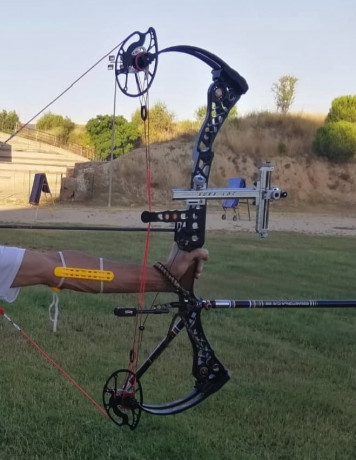

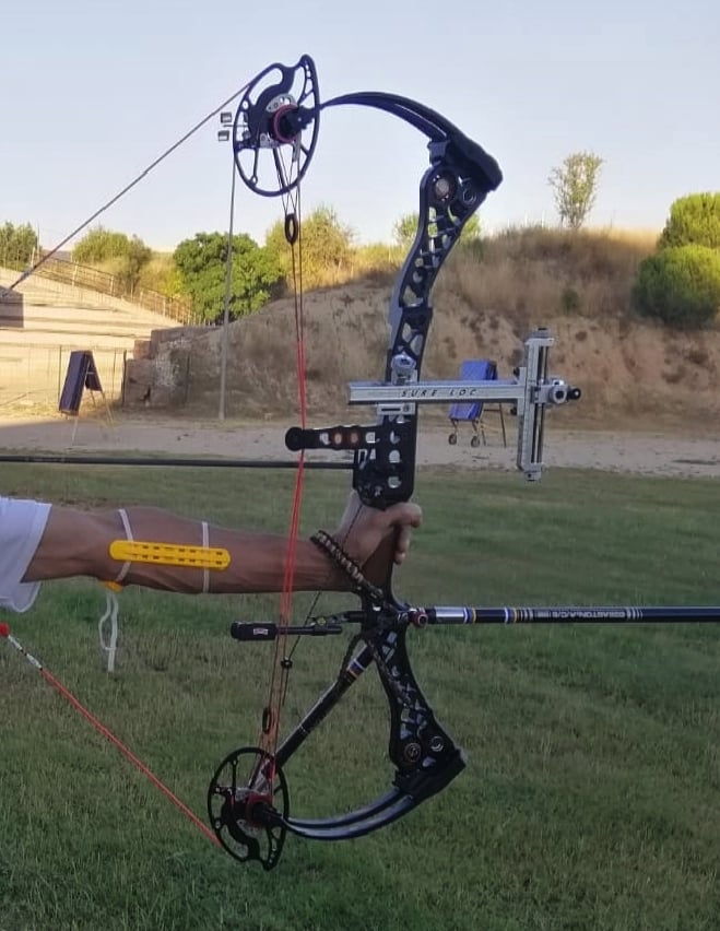

Bonito arco, si señor, todavía por casa me quedan dos de mis años mozos, uno de ellos un Martin- Black Ram de 90 libras, lógicamente de poleas.
Que lo disfrutes

90 libras??? :shock:
Para qué lo usabas, para matar elefantes? :lol:
Yo disparo con 58-60 libras a 90 metros y con una flecha de 410 grain; y va más que sobrado ya que tiene un IBO de 344 fps.
Es muy rápido a la vez que preciso.
Saludos arqueros. :wink:

Estos días no me he encontrado especialmente fino, pero cuando tengo el día bueno... a 90 metros las agrupaciones no suelen ser por encima de los 25-30 ctms de diámetro.
Por si a alguien le interesa:
http://897524287421569307.weebly.com/tiro-con-arco.html
http://897524287421569307.weebly.com/eq ... o-mr7.html
