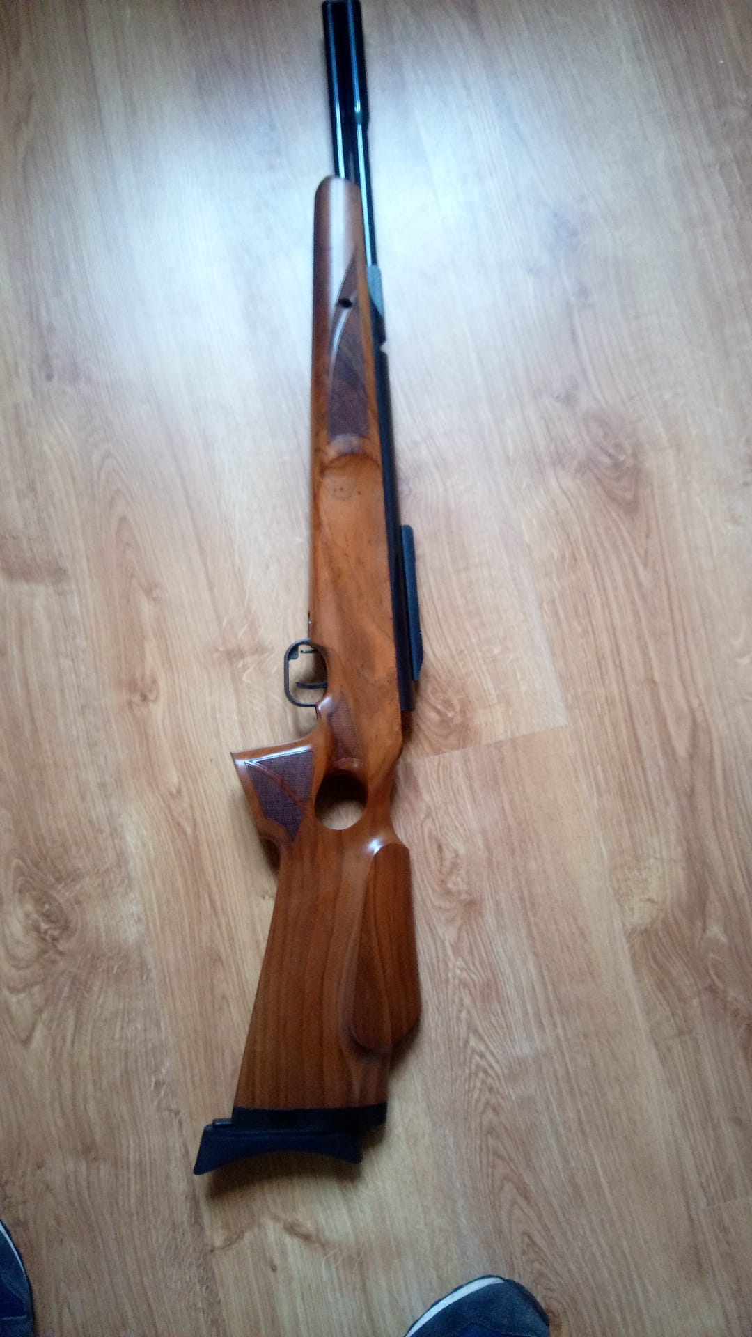

Como es posible que estas stl98 tengan tan solo 23,5 cms de cañón?
Rompe cualquier teoría no? Incluso aquella que decía la famosa prueba esa que hicieron los ingleses cortando a rodajas un cañón para ver hasta donde se podría achicar y ver cuando perdía prestaciones.
fedello
Mensajes: 2574
Registrado: 04 Dic 2012 23:08
Re: CAMBIO THEOBEN SLR 98 O EVOLUTION POR 5.5 O 6.35
Mensajepor fedello » 29 Mar 2024 20:49
Pues tuve una theoben Evolution que no llegaba ni a 20cm de cañón, era todo silenciador.
La teoría dice que en muelle/pistón, cuanto más corto el cañón, menos tiempo está el balín afectado por el doble retroceso, y por ello gana precisiòn.
Puede ser que un cañón más largo estabilice más el balín y sea más preciso, pero en muelle, igual compensa perder ese poquito de precisión a cambio de ganarla donde más se descontrola: el doble retroceso.

Parece un imposible con ese cañón. Pero qué poquita literatura hay sobre estas carabinas,sobre todo en precisión a larga distancia.Lo más parecido que hay hoy día serían las nuevas Cometas ultracompact Usc
fedello
Mensajes: 2574
Mensajepor fedello » 30 Mar 2024 01:25
Si, la cometa compact es muy chula.
También la.bsa lignhnit y lignhit XL tenían un cañón cortito cortito.
La primera lignhit no la tuve, pero si la XL y también la spitfire (una lignhit pero pcp). El cañón de la XL es todo funda, si la quitas, creo que el cañón no pasaría de 20 cm.
Como curiosidad, la XL con el silenciador (realmente es una funda) no le da a una lata a 50m. En cambio sin el, era precisa. Por falta de control de calidad: la mia era 6.35, y el agujero de salida de la funda debía de andar por 7mm.
