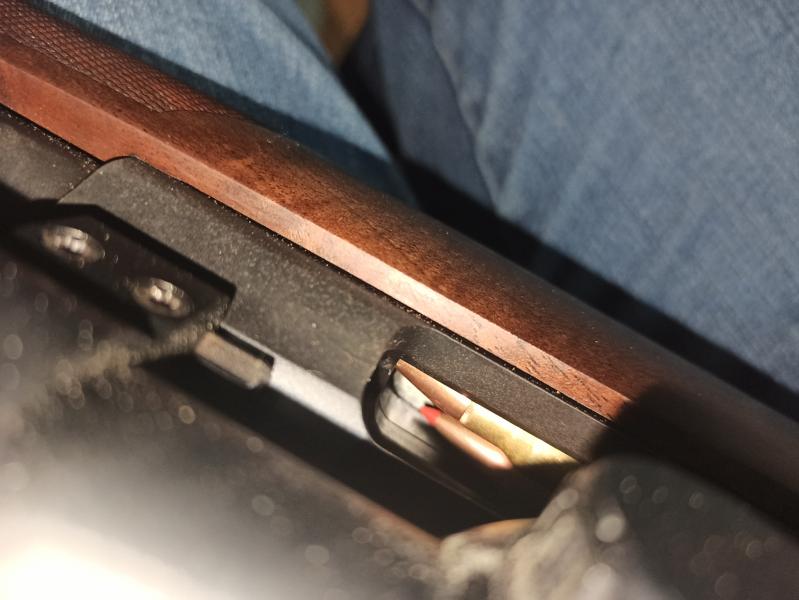

Y no puede poner fotos? Es q en algunos modelos de sabatti también hay q fresar
Pingo
Mensajes: 13
Registrado: 16 Abr 2020 12:20
Re: Problema con rifle sichling
Mensajepor Pingo » 23 Nov 2020 14:48
en esa no se ve muy bien, es como queda la bala con la punta metida por debajo de la rampa de alimentación. Luego en casa intento hacer una que se vea mejor.

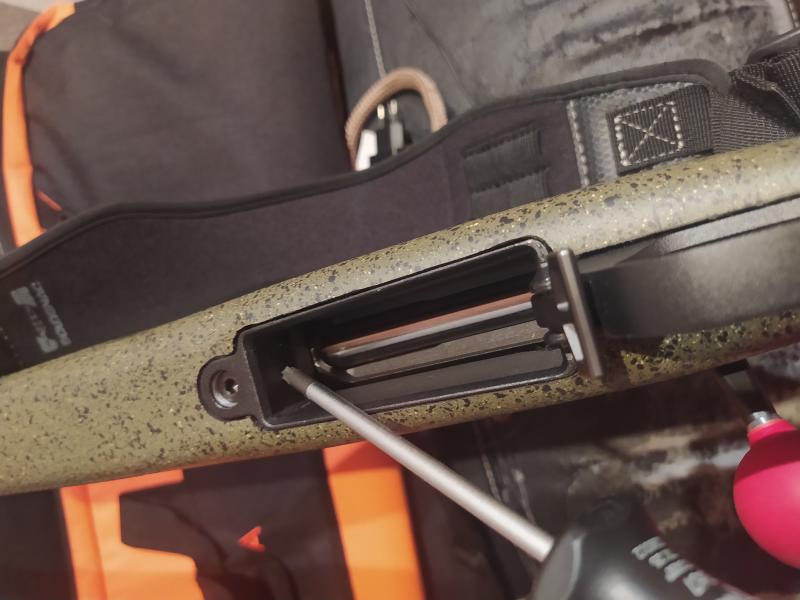

En el caso de Bergara han solucionado el problema y me doy cuenta de q fueron conscientes de este problema desde q ya tenían el arma en el mercado. En esta foto se ve claramente como el hueco del cargador es mas amplio q el de la propia acción, de ahí q se metan los cartuchos debajo

En los últimos modelos q llevan este tipo de cargador han colocado una especie de recrecimiento en la parte delantera q hace q el cargador se vaya hacia atrás y de esta manera quede perpendicular a la rampa de entrada. El problema en el q tu tienes es q esto mismo es mas difícil de hacer

Fresadora. Es q el portacargador es mas ancho y el hueco mas grande q el original. Una cagada de diseño siendo la misma acción para todos los modelos de b14
