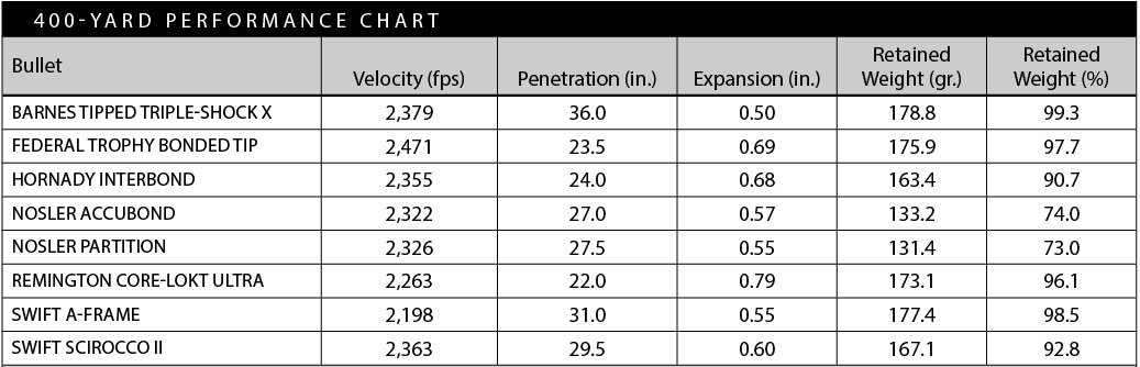

Hola.
Yo creo que esta muy claro, en esas tablas están todos los datos necesarios, y con las dos reglas que expone el articulo se puede saber lo que ocurriría a distancias más cortas, básicamente tenemos velocidad, penetración, expansión y conservación del peso ó fragmentación.
La conservación del peso identificaría la solidez estructural de la bala y hace referencia a la fragmentación de la misma.
Cortas distancias:
No es tan difícil producir una bala que se mantenga unida a velocidades de alto impacto y de corto alcance, pero las chaquetas pesadas, los núcleos de aleación de plomo más duros y los procesos de unión utilizados para crear tales balas pueden inhibir la expansión cuando las distancias aumentan y las velocidades caen.
Largas distancias:
Se puede hacer que casi cualquier bala se expanda a larga distancia, pero las chaquetas delgadas y los núcleos blandos que promueven dicha expansión no admiten la integridad de la bala cuando las distancias de impacto son cercanas y las velocidades extremadamente altas.

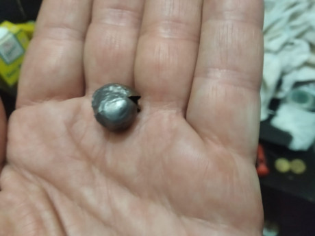

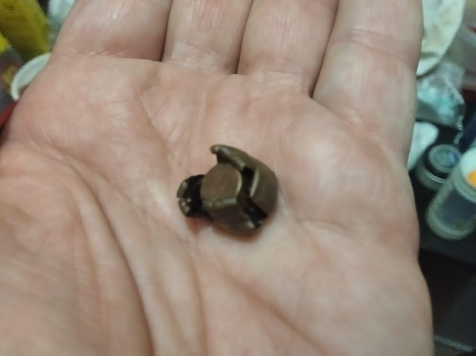

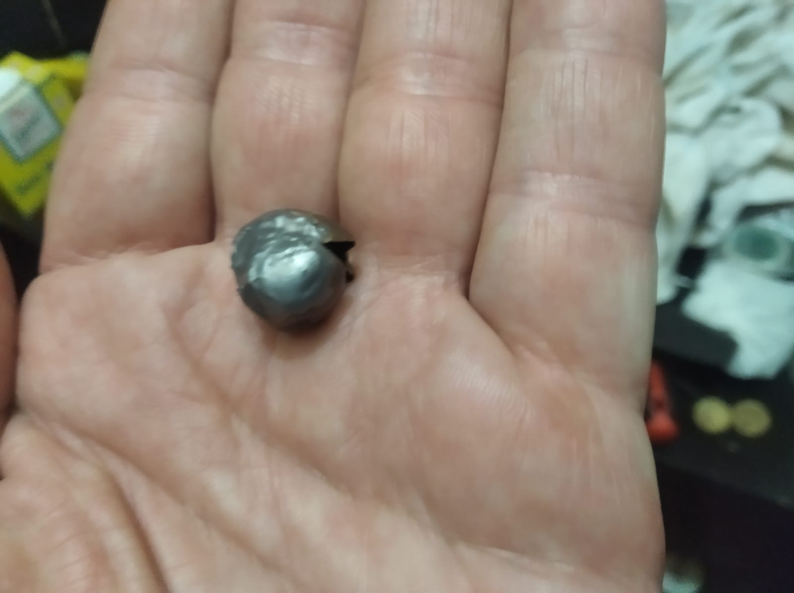

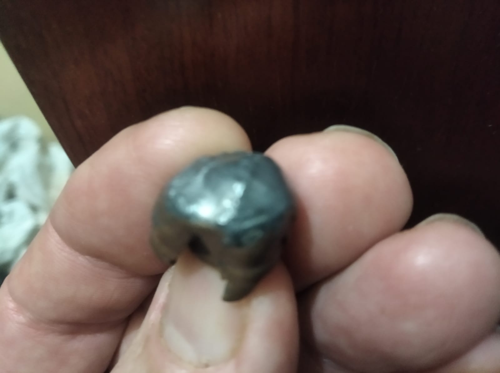

Aver los graficos estan muy bien , pero solo valen para tener una referencia nada mas , son incompletos y la realidad de la caza es otra cosa. Si tienes una partition en calibre 30 e impacta a 400 metros en gel balistico a unos 600M/S , crees que la penetracion sera igual con estos parametros que en un tiro en la escapula de un venado , pues no . Lo mismo que el peso y por ende la DS interfieren , si la partition en vez de 150 grains tiene 180 penetrara lo mismo una que otra en los mismos parametros , pues no. Hablando de la hornady con interlock ; rebuscando entre los archiperres de caza encontre este proyectil que saque de un jabali cazado este invierno . La distancia fue de 15 pasos tiro de escapula , el proyectil estaba entre el tocino y la piel de hombro contrario , la bala peso 140 grains y un diametro maximo de diametro de 16 mm. El calibre un 35 whelen municion Hornady superformance 200 grains de peso , a esa distancia la bala penetro a mas velocidad que el de la sandia de alaska y era un jabali de unos 75 u 80 kilos , no me creo que fuese mas blando que la sandia de 3 o 4 kilos

Rapiegu escribió:(...) Hablando de la hornady con interlock ; rebuscando entre los archiperres de caza encontre este proyectil que saque de un jabali cazado este invierno . La distancia fue de 15 pasos tiro de escapula , el proyectil estaba entre el tocino y la piel de hombro contrario , la bala peso 140 grains y un diametro maximo de diametro de 16 mm (...)
Gracias por los datos y las fotos, también son muy esclarecedoras
