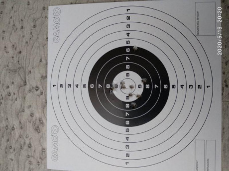

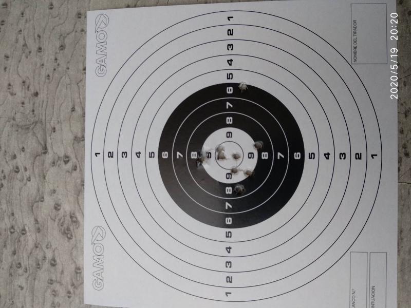

Después de probar un poco las cosas que me decías ha salido esto. Mejorable pero satisfecho con el resultado ......... A no ser que está sea una de esas diana que no suelo repetir jajajaja
No me parecía que el hilo de técnica de pistola fuera el mas idóneo, si esta mal ubicado, disculpas de 40

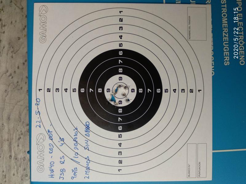

Aún que la diana de hoy si es de las irrepetibles (para mí jajajaja) doy por muy buenos y efectivos los consejos dados.
Sois los mejores, por si no lo teníais claro.
No me parecía que el hilo de técnica de pistola fuera el mas idóneo, si esta mal ubicado, disculpas de 60

¡Bonita diana! :apla:

Cuéntanos que has corregido,donde estaba el problema
maci
Mensajes: 260
Registrado: 11 Feb 2020 11:53
Re: Me van bajos los disparos.
Mensajepor maci » 23 May 2020 07:30
glopez2 escribió:Cuéntanos que has corregido,donde estaba el problema
Pues creo que han sido varias cosas. Antes apretaba fuerte la pistola, más con la mano izq que la derecha (lo vi en un vídeo :? )
No prestaba atención en situar el punto rojo siempre en el mismo sitio. Según había leído eso no era importante, puede que en los buenos no lo sea jajaja.
Eso me hacía también poner mal la cabeza.
En la mayoría de los casos consigo que el disparo me sorprenda, teniendo cuidado de como pongo la falange en el gatillo.
Los cambios me han subido la media de tiro unos 5 puntos, de todas formas el tener más dianas malas que buenas se mantiene, eso sí, con ese incremento de puntuación. Aún a si creo que con un punto rojo más pequeño podría hacer mejores resultados.
