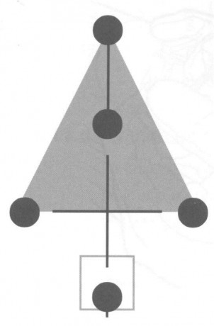

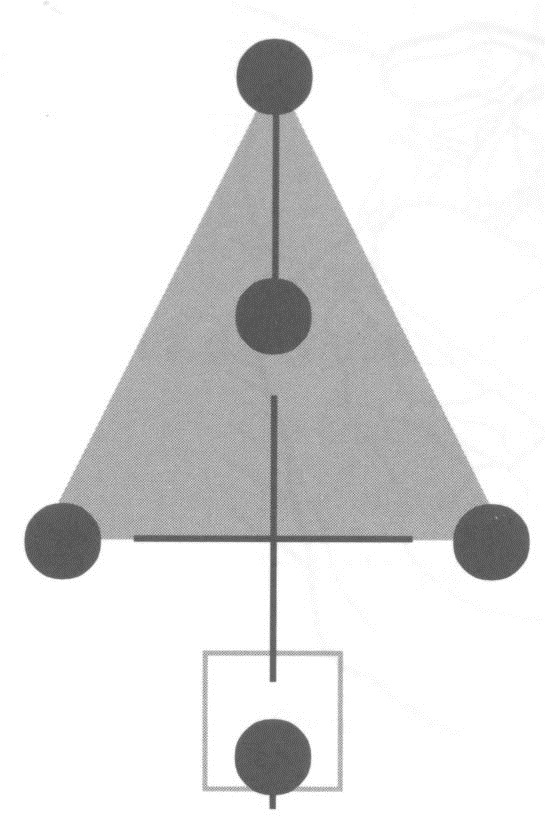

Si tenemos una mira el segundo plano focal, y desconocemos en que aumento subtiene 1 MRAD/MIL. Podemos hacer el siguiente procedimiento.
Mediremos una distancia media, recomiendo 25 metros, que se fácil de conseguir y medir.
Lo importante es que esos 25 metros sean bien medidos.
La distancia debe ser entre el lente objetivo de la mira (lente de adelante) y el blanco, no desde el tubo cañón.
Colocamos un blanco graduado, el cual se lo pueden hacer o bajar de internet.
Recomiendo, por ejemplo, un cuadrado de 10X10 centímetros.
A 25 metros, 1 MRAD equivale 2,5 centímetros. Entonces, un cuadrado de 10X10 equivale a 4 MRAD a 25 metros.
Luego movemos el zoom de nuestra mira hasta que las marcas de MRAD , cuatro marcas para arriba y cuatro para el costado ocupen dos de los lados del cuadrado. Lo que nos dará el aumento correcto de equivalencia 1=1.
Otra opción es hacer un triángulo de 50 centímetros de base y 5 centímetros de altura, como el del dibujo.
.( Primera parte)
