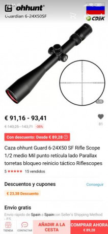

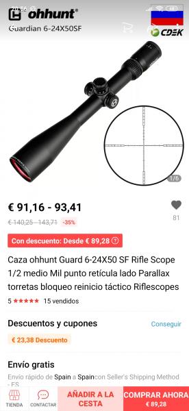

Por si te sirve de ayuda yo tengo este hace muy poco y para mi gusto es una maravilla. Yo tiro en casa a 35 metros y a esa distancia no me deja subir muchos los aumentos ya que se ve borroso. Estoy tirando a 10x y para esa distancia se ve genial. Lo veo un visor robusto que es algo que me gusta y las torretas responden bien. Esta enviado desde España por lo tanto en 2-3 días en casa. Y lo que más me gusta es y no se cual será el motivo que siendo segundo plano focal los impactos no cambian. He probado a 24x aunque estuviera viendo borroso un los balines pegan en el mismo sitio que a 6x.

Ese problema de ver borroso a partir de cierta cantidad de aumentos es corriente en algunos visores, nunca leí eso en los comentarios de visores de más de 120/130€ , el mío aunque lo ponga a x25 (lo máximo que tiene) lo veo claro, aunque normalmente lo tengo a 15/16 aumentos

Imagino que será que no viene preparado para enfocar al máximo de aumentos a tan poca distancia. Pero estoy contento con el
