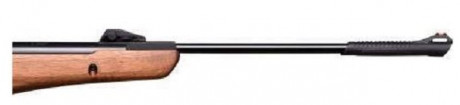

CARABINA  KRAL   N 07   GP NITRO PISTON  CAL .22    ---5.5
La madera muy ancha y robusta con picado 10

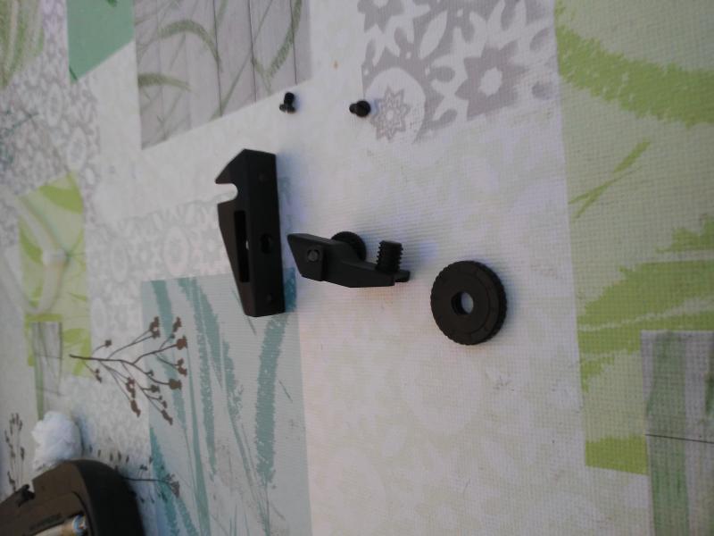

Puedes acortar la espiga roscada de la pieza móvil de las miras con lija en caso de que te haga tope en la parte metálica y le quede algo de recorrido a la pieza.
Si no es mucho lo que te pide bajar puedes lijar la base de la pieza que atornillas y si los tornillos hacen tope calzarles con arandelas. Pliego de lija en la mesa y pasas la pieza con la mano.

No hay parte metálica la espiga es de plástico como todo lo demás, si tiene un pequeño muelle y bolita en lateralidad que no funciona pues no tiene donde asentar,, es una mira de arisoft
Gracias por vuestras respuesta como digo esta mira en altura es al revés con el tope abajo del todo el tiro sigue alto el motivo es el siguiente..
En mi carabina el punto delantero esta dentro de un túnel, y en otras visto en fotografía el punto delantero esta encima del túnel, con lo cual el alza si regula en altura antes de llegar al tope.
Veré si alguna mira de carabina de calidad le sirve aunque sea con un solo tornillo pues es muy molesto que los tiros del muy alto y a la izquierda y al llevar la lateralidad a tope a la derecha los tiros dan en el centro pero alto y es incomoda de apuntar
En la foto de otra carabina el punto de mira encima del túnel . Han arreglado la chapuza de mira subiendo el punto delantero y sacándolo de la protección del túnel.

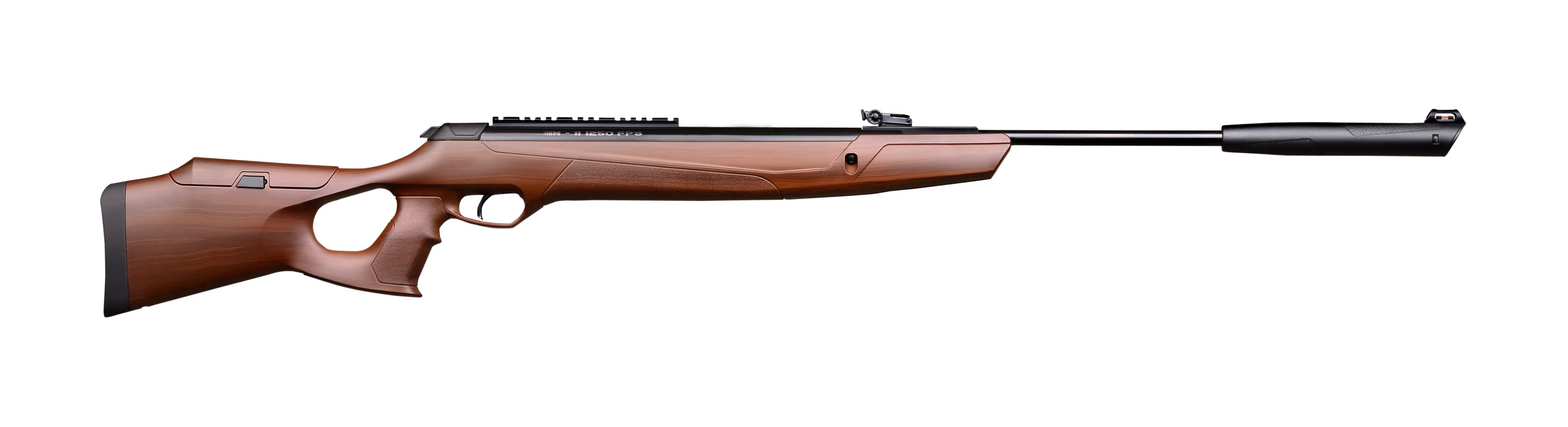

La madera muy ancha y robusta con picado 50

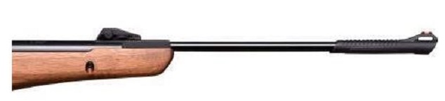

En esta foto el punto delantero esta dentro del túnel como en la mi pero la mira es de otro tipo con regulación verdadera es el modelo 11 la foto se amplia bastante.
La madera muy ancha y robusta con picado 60
