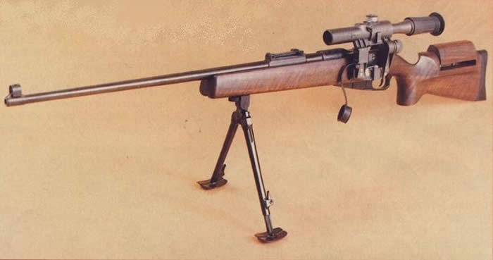

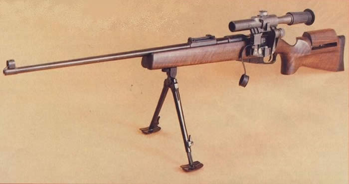

Mi idea para el mosin sería ponerlo para cazar pero no sé dónde encontrar una montura lateral para instalarle visores tipo posp.

Alguno sabe como dejar un mosin así? La culata me da igual pero no se donde encontrar una montura lateral para ponerle ese visor

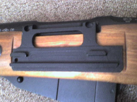

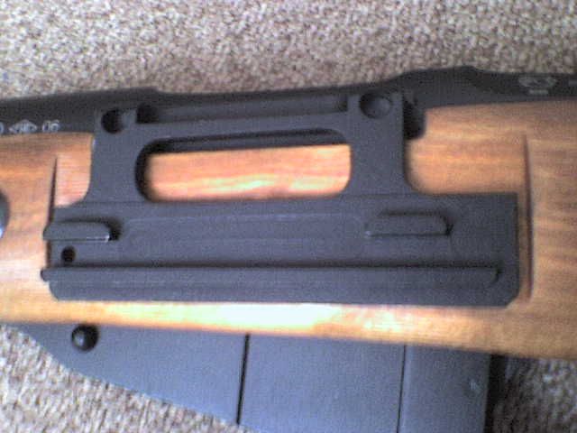

Ese tipo de montura la he visto pero creo que dejaría el visor demasiado alto, las que busco son unas que se atornillan igual pero la montura está hacia abajo. Adjunto foto
De nuevo muchas gracias todas las opciones y opiniones son bienvenidas!!

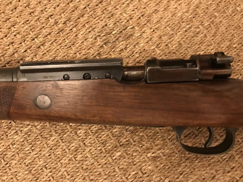

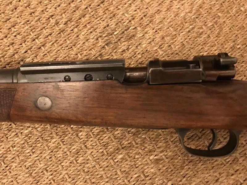

También subo foto del último trabajo de un armero a mi mauser k98 al ponerle monturas
Hola compañeros, me gustaría saber hasta que punto es posible customizar un rifle y si sabéis de armeros 110
