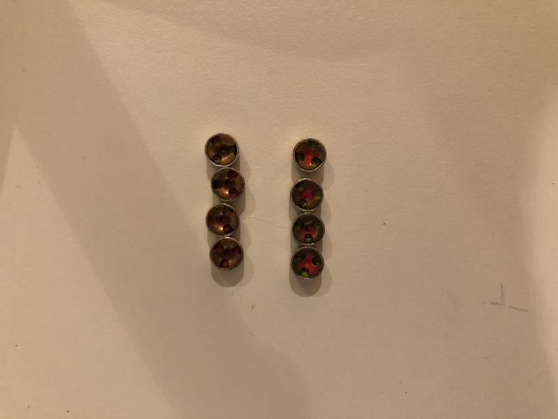

Vuelvo a recurrir a vosotros...
Me acabo de fijar que los pistones que estoy usando (Federal Premium), unos tienen un color diferente a otros en la cara interna. Adjunto foto a ver si me podeis decir si es normal, o no...
Gracias!!
Gracias!!

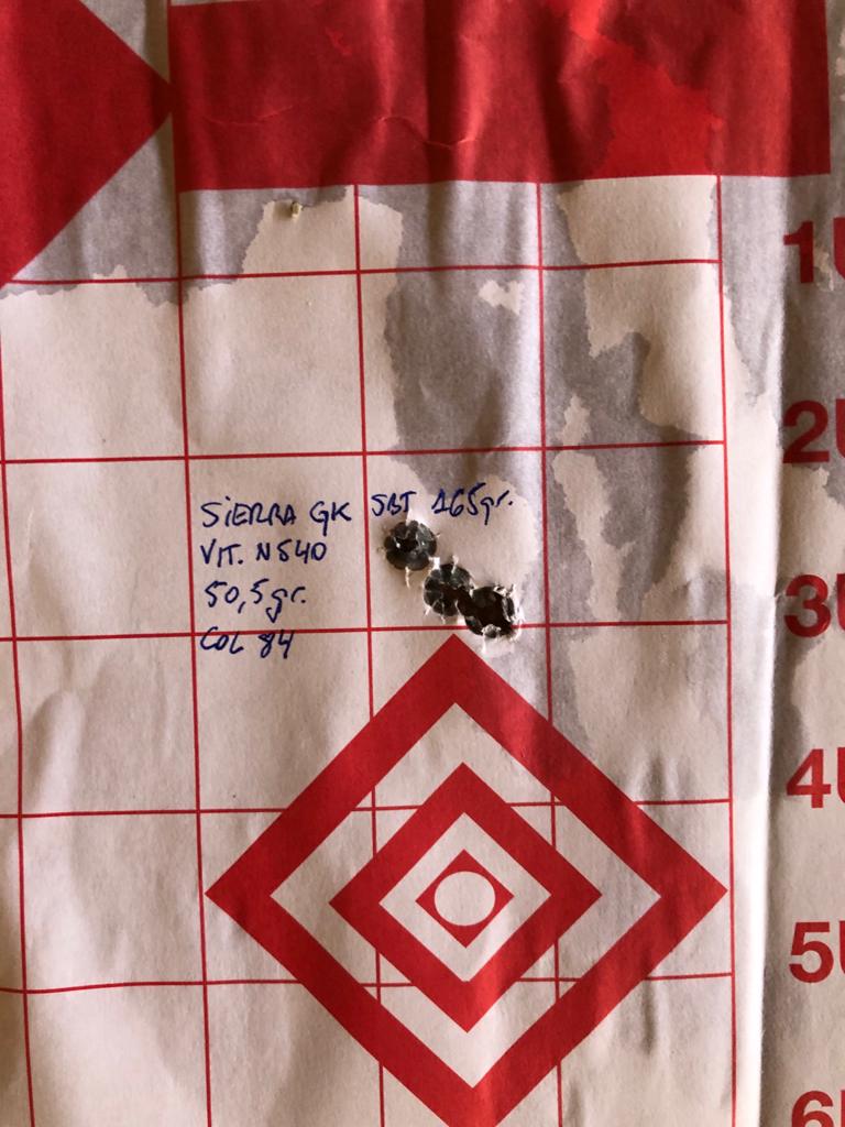

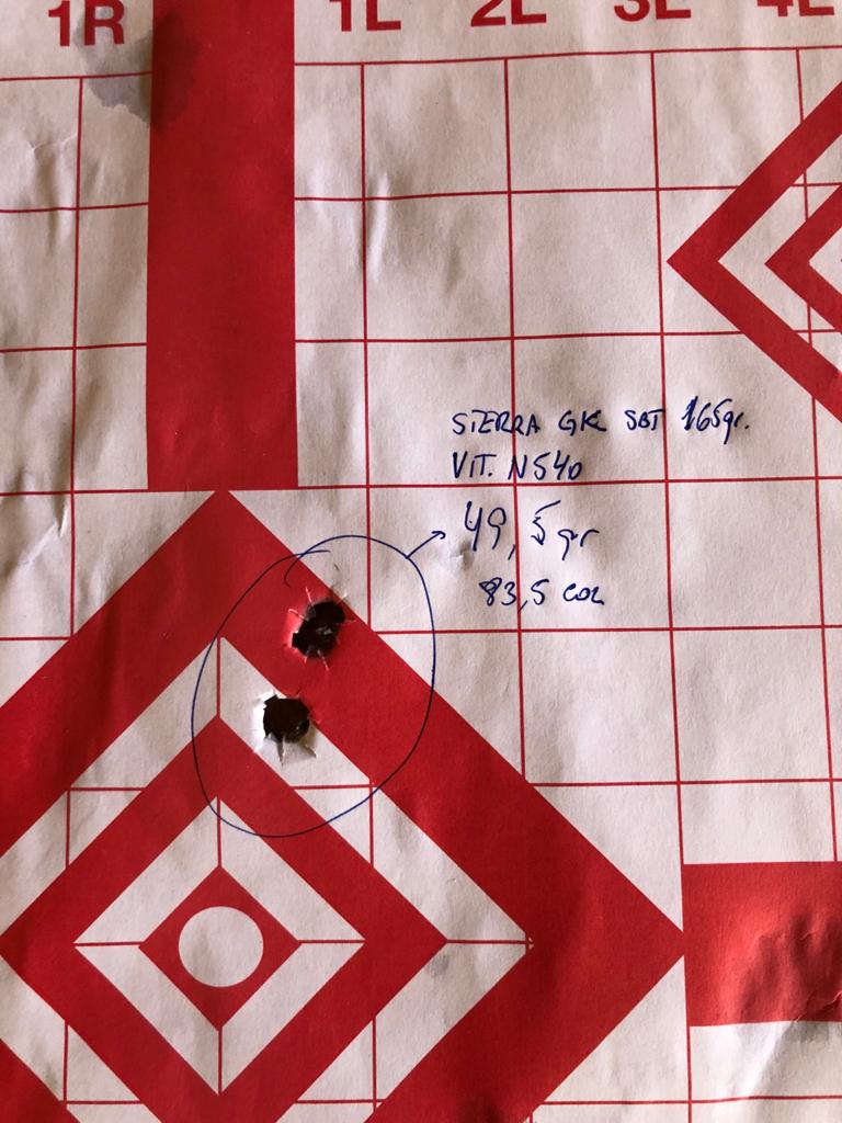

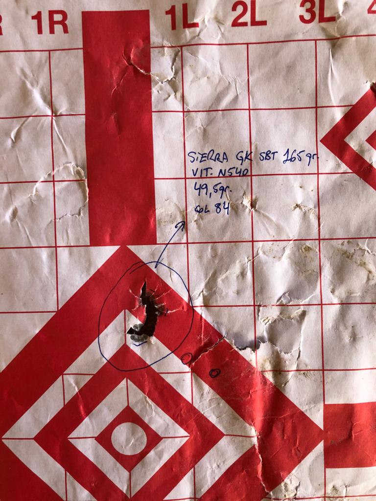

Re: Receta recarga 30.06 - Nosler Ballistic Tip 168 gr
Hola,
He estado haciendo pruebas y quería compartir los resultados y también las "recetas" usadas por si os son de utilidad.
He tirado con un blaser, cal. 30-06, a 100m, con visor de x12 aumentos, apoyado en banco de tiro.
Todas las pruebas han sido con la punta Sierra GameKing SBT de 165gr, y pólvora Vihtavuori N540.
Cada serie tiene 3 disparos (veréis que en alguna serie meto un disparo donde otro). Cada cuadrícula de la diana tiene una pulgada (2,54cms)
Creo que son agrupaciones muy buenas. Qué opináis? Para ser novato me doy por muy satisfecho
No he podido comprobar velocidades, pero calculo que rondarán los 780m/s (si hago caso a las tablas).
Excelente. Enhorabuena.
¿Has observado si te van variando los impactos de izq a dcha? ¿O es sólo la impresión que da el orden?
JW.
JW.
