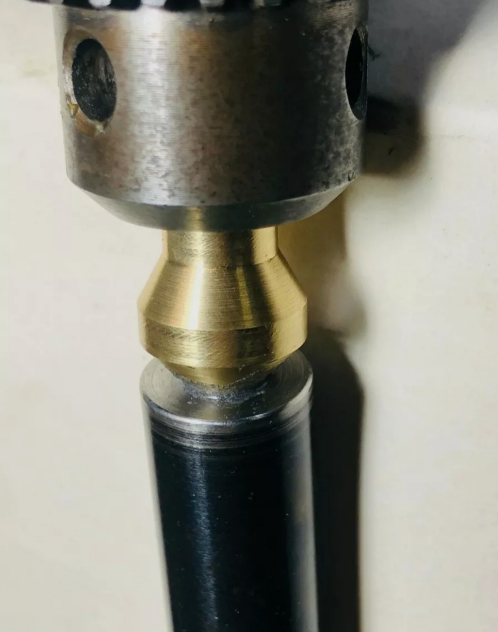

Melandru escribió:
Se puede hacer así en plan casero , pero lo cierto es q lo mejor y mas adecuado es tener un torno
Ese accesorio me lo compre yo para sanear una boca, bueno, un par de ellas pq las animas eran excentricas al contorno, y en ninguna de las dos funciono 100%.
El problema es que con cada estria pega un salto y el resultado es que hace una "escalera". Da igual que lo hagas rapido, despacio, apretando, sin apretar, da igual, hace escalera.
Al final la solucion fue empezar con el artilugio este (aunque la corona era fea, por lo menos sale centrada) y terminar la faena con el taladro y una piedra fina redonda y darle a ojimetro muy poco y muy suave hasta quitar los saltos de la escalera.
Queda bien, pero no es lo suyo.

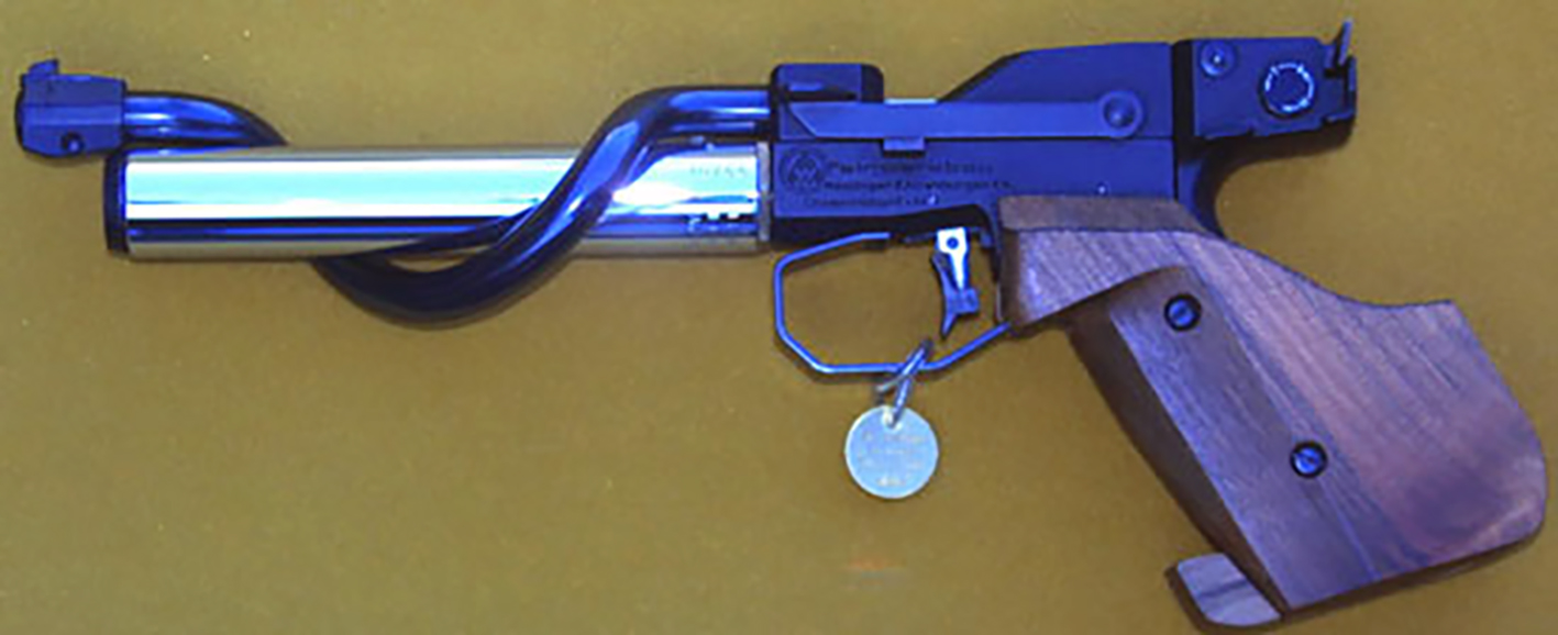

Bueno, mas que un armero, mejor, un tornero, que es lo suyo, y hacerlo desde dentro hacia afuera, y no al revés..... :D
Los últimos cm del cañón, y su corona, es fundamental para que agrupe y tenga precisión un cañón.
Como curiosidad, esto lo demostró hace años el mas potente importador de armas de aire yanqui, Mr. BEEMAN, que mando fabricar, con un costo elevadísimo, un par de cañones enrollados como un sacacorchos, para un arma de aire que ostento durante 20 años el récord del mundo pistola aire con 593 puntos, la Feinwerkbau Model 2, teniendo los dos cañones enrollados, la misma precisión que con el cañón recto.
La foto, no es ningún trucaje, y existen dos armas con los cañones así.
Pues es el caso que en un foro de armas argentino he leído que un tipo mejoraba sensiblemente (eso decía 60

esta es el método que tu dices
A lo que respondió el ESPAÑOL
