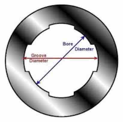

QuicoPamplona escribió:Entre los datos que hay que introducir para ir afinando los resultados del programa, esta el tema de las estrias, y va mas alla de longitud del cañon y paso de estrias. Pide tambien las medidas del valle y de la estria. Alguien sabe si esto es estandard o cada marca hace sus estrias segun sus ingenieros?
Hola.

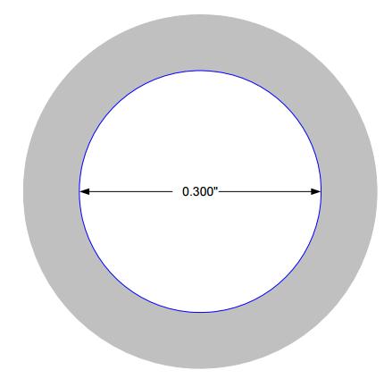

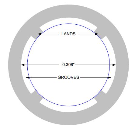

Cuando dice "barrell grooves" es el calibre a fondo de estrías, no las dimensiones de las estrías, el rojo es lo que pide el programa.
Hola buenas tardes. Llevaba unos días investigando sobre la "receta" para cargar 9mm pb con 01
hola-buenas-tardes.-llevaba-unos-dias-investigando-sobre-la-quot-receta-quot--652416.jpg (12.44 KiB) Visto 1634 veces
El diámetro de la tierra (land) se toma como el diámetro del círculo formado por la parte superior de las tierras y el diámetro de la ranura (groove) se toma como el diámetro del círculo formado por la parte inferior de las ranuras.
Hola buenas tardes. Llevaba unos días investigando sobre la "receta" para cargar 9mm pb con 00
hola-buenas-tardes.-llevaba-unos-dias-investigando-sobre-la-quot-receta-quot--652417.jpg (11.94 KiB) Visto 1634 veces
La diferencia entre estas dos dimensiones es la profundidad de la ranura. Esto normalmente es alrededor de .005 pulgadas a .010 pulgadas. La profundidad de la ranura seleccionada depende del tipo de bala que se disparará en el cañón. Por ejemplo, las armas de fuego de avancarga y los cartuchos destinados a balas de plomo normalmente tienen ranuras más profundas. El diámetro de la ranura suele ser el mismo que el de la bala que se va a utilizar (p. Ej., Las balas de .308 pulgadas de diámetro están diseñadas para un diámetro de ranura de .308 pulgadas).
El ancho de las tierras y ranuras depende de la preferencia del fabricante de cañones y/o del cliente. Normalmente, el ancho de las tierras es menor que el ancho de la ranura.

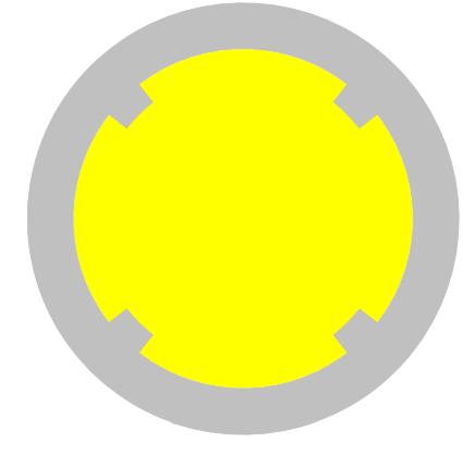

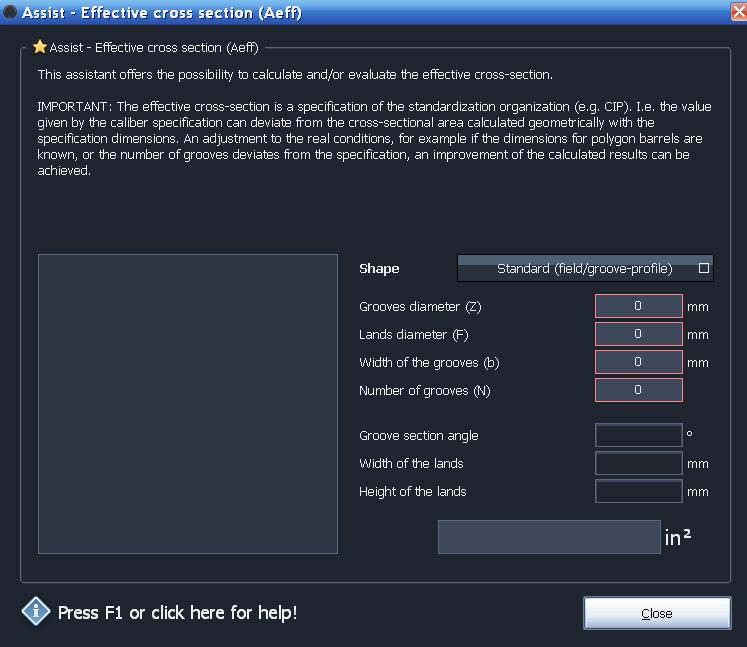

"Effective cross section" es el área de la bala sobre la que debe actuar el gas en expansión, cuando se fuerza una bala en el cañón y esta coge estrías el gas por detrás empuja ese área, lógicamente al área de la bala hay que restarle el área de las estrías.

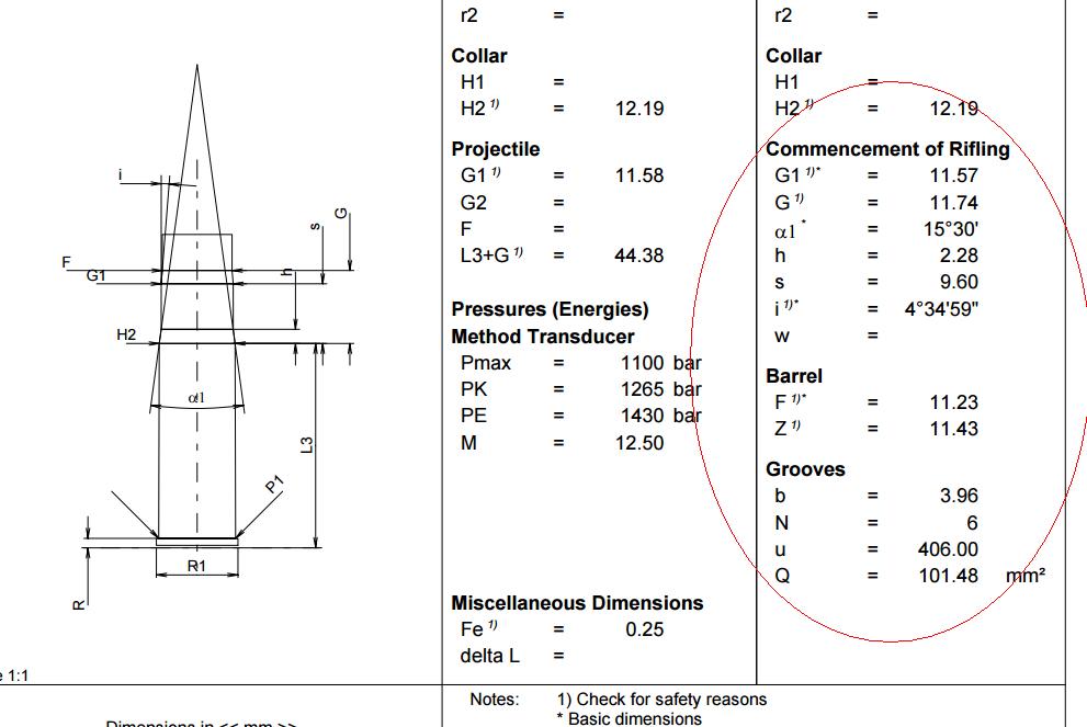

Supongo que cada cañón de los distintos fabricantes tiene medidas de estrías diferentes de ancho y profundidad que siguen más o menos unos estándares, estos programas permiten jugar con los datos, para ello te dejan modificar los valores mediante unas variables y calculadoras, por ejemplo los valores Z, F, b, N y muchos otros más los puedes sacar de los estándares C.I.P.
Te dejo la pagina aunque todos estos valores los lleva ya el programa en el extra "Cartridge Designer" ó con el asistente:
https://bobp.cip-bobp.org/en/tdcc_public?page=4&cartridge_type_id=4
