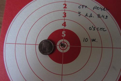

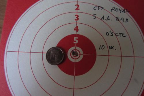

Una algo vieja, cuando tiraba más que ahora..seguramente hoy me costaría repetirla
un monoagujero...

4444
Mensajes: 1977
Registrado: 16 Dic 2019 20:21
Re: ¿ Me recomendáis balines para la Gamo Hunter 440 4.5 ?
Mensajepor 4444 » 18 Dic 2019 17:21
:apla: una imagen vale mas que mil palabras. A eso me refiero que con municion buena salen "grupos asi" con municion gamo es realmente dificil igualar, por no decir imposible.
Sisco1968
Mensajes: 1598
Registrado: 18 Jul 2019 15:23
Mensajepor Sisco1968 » 18 Dic 2019 17:39
Lo normal en la cfx a esa distancia era hacer 5 en un cuarto y un poco más de un céntimo de euro y de vez en cuando meterlos practicamente en el mismo agujero..repito que llevo tiempo sin pegarme una buena sesión con ella, un tirador mejor con un gatillo mejor las haría todas iguales.
A lo mejor la hunter encontrando SU balín agrupa igual quizás no en un cent, o igual sí...no lo sé porque no la he tenido, a lo mejor es que esa salta demasiado y necesita unos toquecillos...
