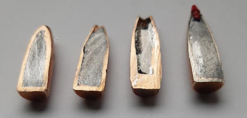

Yo este año he conseguido la geco express 255 y la teilmantel 255 , he preparado unas cargas para buscar velocidades y agrupaciones, os mando una foto de las secciones de4 balas 9,3
Primero norma vulkan, rws ks , nosler acubond y geco express

Mensajepor 7x57 » 25 May 2020 07:16
Por como has seccionado la vulkan parece blindada. Por el grosor de la camisa ya se ve que la geco tiene que muy blanda

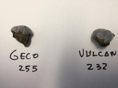

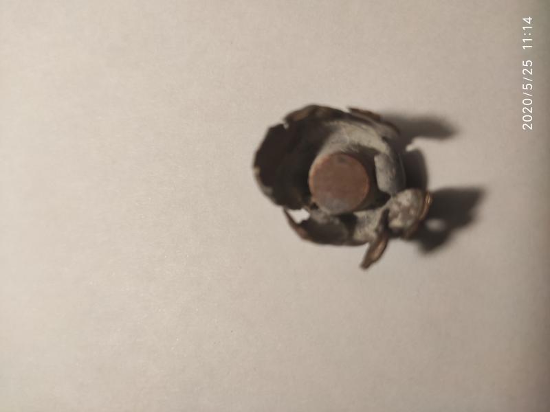

Hola de nuevo

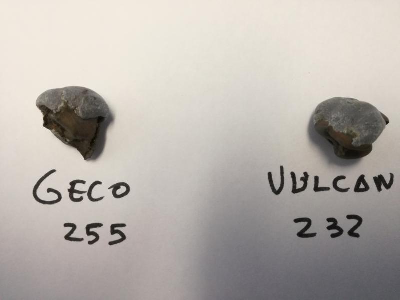

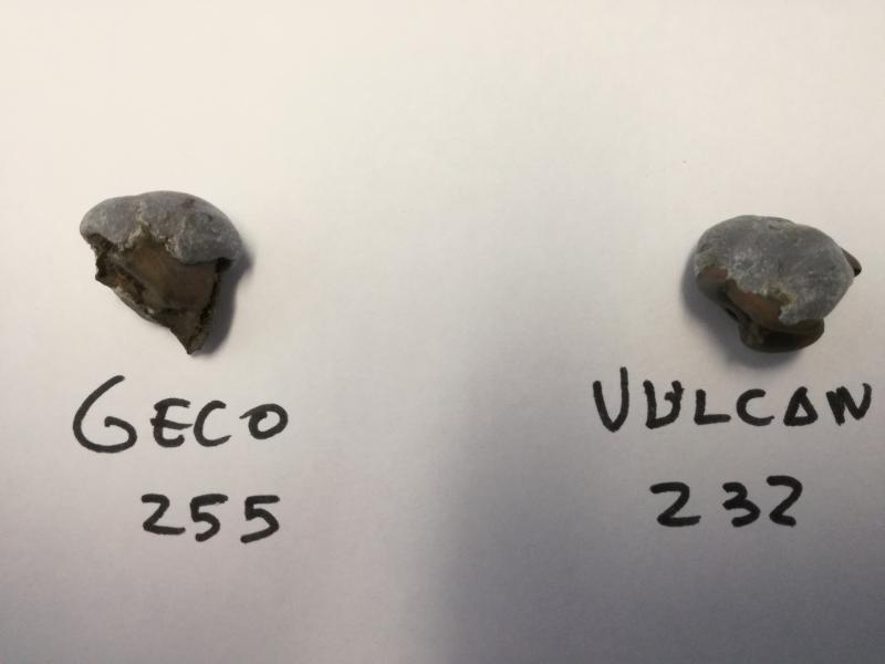

Pues la Vulcan a pesar de lo que la anterior imagen seccional parece indicar es bastante blanda, adjunto dos puntas recuperadas en jabalí, ambas son blandas y determinantes

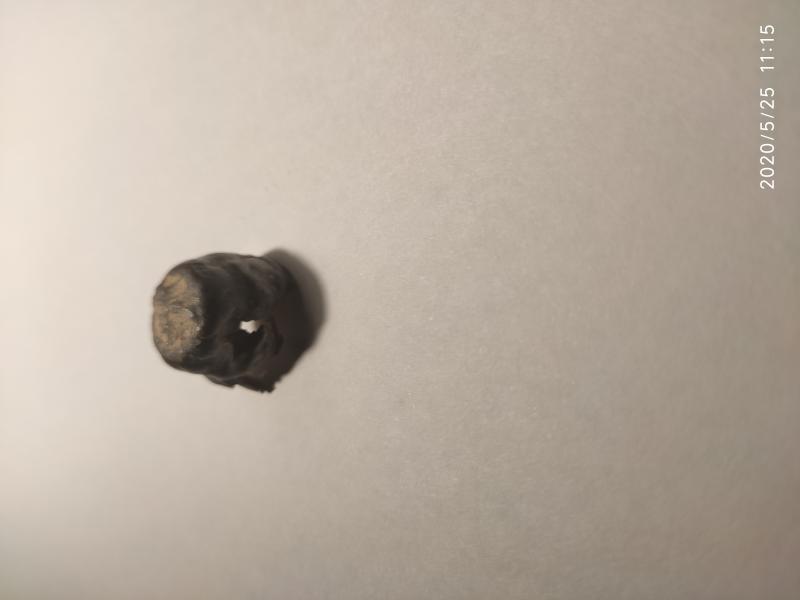

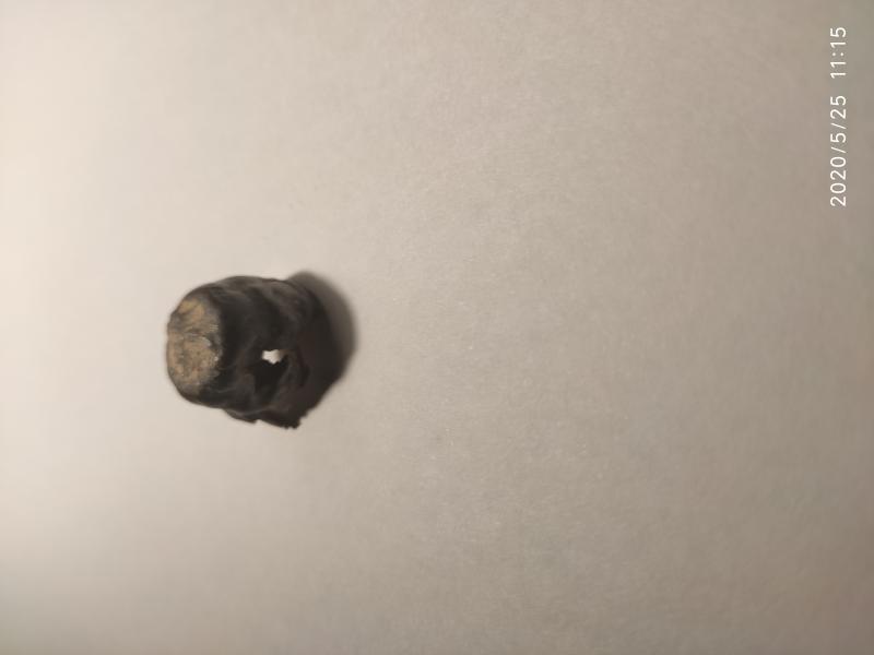

Saludos compañeros, no queria desviarme de la pregunta pero como se han mencionado yo me quedo con las acubond, ahi unas fotos.
Como somos inquietos ahora estoy con las rws evo green de momento muy satisfecho al conseguir mas velocidad de salida y un tiro mas tenso, matando bien, pero de momento sin conseguir recuperar ninguna.
