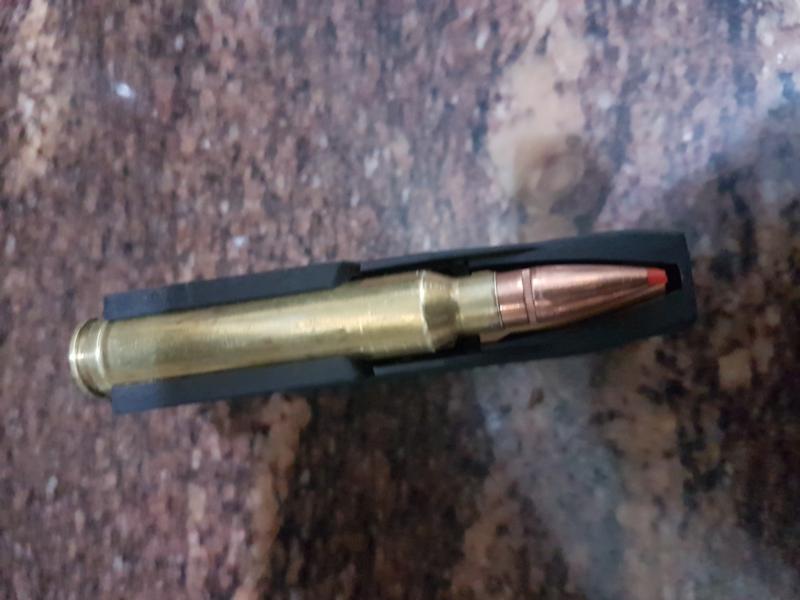

Mensajepor lolote » 08 Sep 2019 22:35
Este es el largo total hasta tocar estrías y entra sin problemas en cargador,Pero ya no se con esta medida si hay problema al estar tan salida

Mensajepor DALTON » 08 Sep 2019 23:03
No en teoría no tiene que tener mayor problema ahora aprobar las cargas esa punta es la sst si no me equivoco.

Buenas esa sst tiene el cinturón interlock muy salido y a lo mejor deberías de probar como dicen los compañeros el salto de estría, esas mismas puntas en un 30.06 de 56 cm, las he visto a 899 m/s y con una agrupación aceptable para el rifle, de las puntas que he probado las barnes tsx, nosler accubond, berger, sierra, todas han ido bien.
