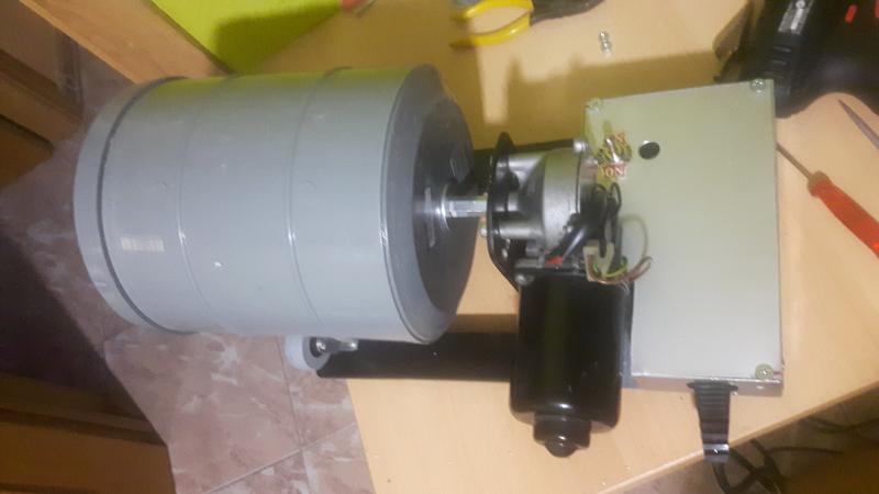

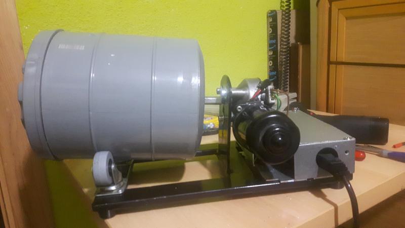

Este es mi invento: un motor de un limpiaparabrisas, un manguito de fontanería, un alimentador de una impresora , unos trozos de tubo de 40x20, 500 gramos de pines Liman de acero inoxidable,unos trozos de plástico para dentro del bote, agua, unas gotas de fairi, un trocito de pastilla del lavavajillas, un chorrito de abrillantador y 300 vainas de 9 m/m 30 minutos de funcionamiento y maravilloso

macuvi escribió:Este es mi invento: un motor de un limpiaparabrisas, un manguito de fontanería, un alimentador de una impresora , unos trozos de tubo de 40x20, 500 gramos de pines Liman de acero inoxidable,unos trozos de plástico para dentro del bote, agua, unas gotas de fairi, un trocito de pastilla del lavavajillas, un chorrito de abrillantador y 300 vainas de 9 m/m 30 minutos de funcionamiento y maravilloso
Buen diseño, me gusta lo de las 2 ruedas en lugar de 4 y un poco de inclinación. Simple y elegante. Tomo nota.

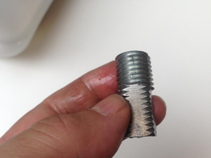

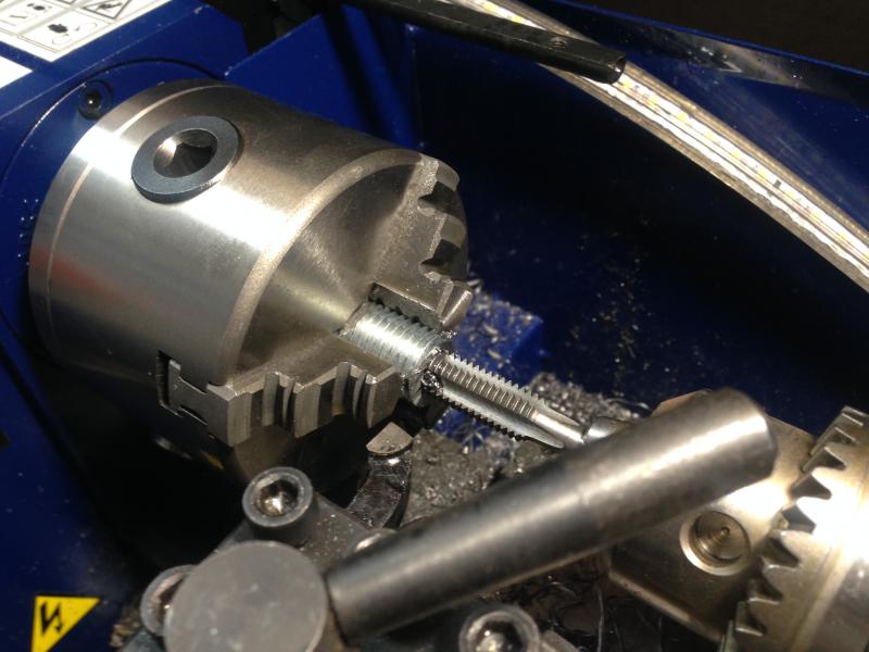

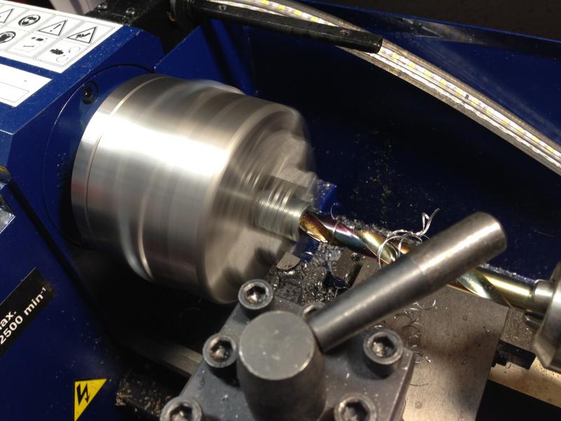

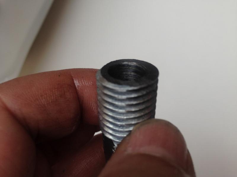

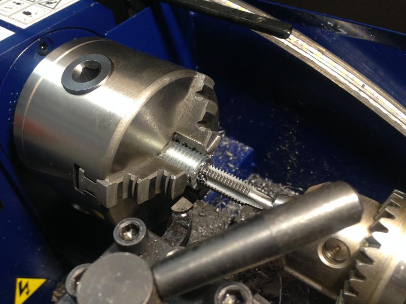

1) Eje de acero inoxidable

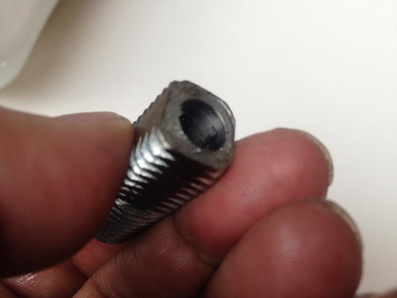

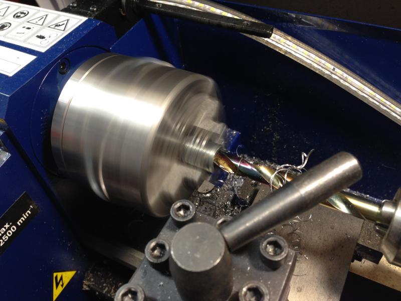

Como tenia por casa algunos tornillos allen inox M10 y para no calentarme la cabeza mucho más, he cambiado el eje de la varilla roscada M16 por uno de esos tornillos inox M10.
Como el M10 es más pequeño que la boca de la llave de vaso que utilizaba con el vástago M16 probé con un trozo de tubo, pero el problema era el enganche con el tornillo M10. Después de diversas probaturas, la conclusión era que la idea original de la llave de vaso y el vástago limado a 4 caras eran la mejor idea.
Entonces para resolver ese problema decidí aprovechar el vástago taladrandole un agujero concentrico y roscándolo a M10
El vástago cortado:
Para que el agujero fuera concéntrico de verdad, decidi traladrar y roscar en mi torno (bueno, más bien "tornillo", es pequeñin)
Taladrado:
Roscado:
-- sigo para poder poner más fotos --

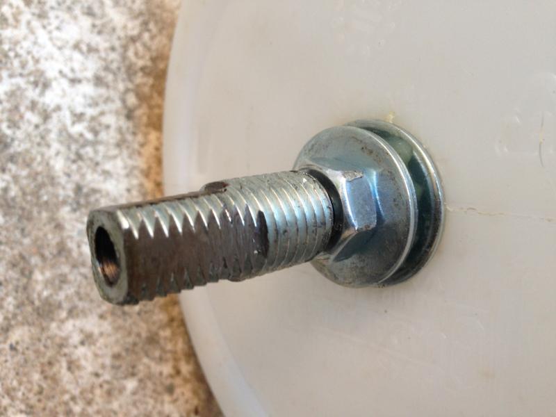

El vástago resultante, por la parte del bidon:
Por la parte del vaso (lo taladré totalmente):
Y montado:
El resultado es que una vez puesto, se conectaba correctamente con el vaso y el motor y misión cumplida.

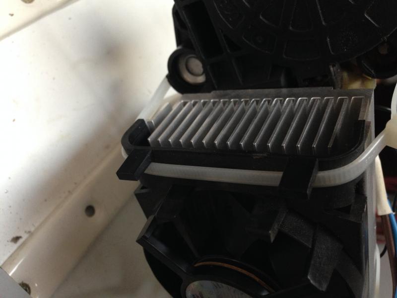

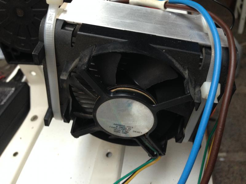

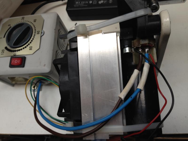

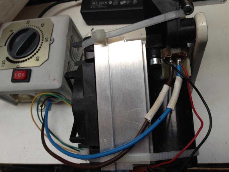

2) Aliviar el motor
Para aliviar el motor le hice caso al compañero wibols y tiré de ventilador de pc, pero sin el tubo de pvc que recomienda.
Me explico: he usado un conjunto ventilador/radiador de aluminio que ya venia montado en la cpu de un viejo pc.
Le pongo el radiador para mejorar la disipación, el aluminio absorbe muy bien el calor de la carcasa del motor.
Este es el montaje:
Por el otro lado:
Vista de las aletas del refrigerador de aluminio:
El resultado:
Hemos bajado la temperatura exterior de la carcasa de casi 90º a 58-60º, lo que ha permitido tener el motor en funcionamiento hora y media sin interrupción.
Le faltaría un poco de pasta térmica entre el radiador y la carcasa para acabar de mejorar la disipación del calor. Estoy seguro de que tengo por casa, pero no recuerdo donde.

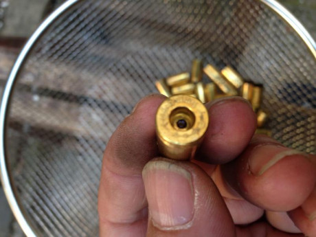

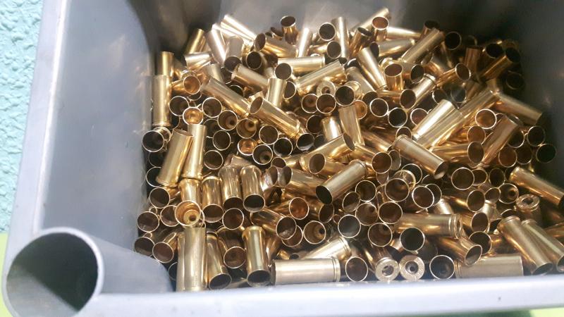

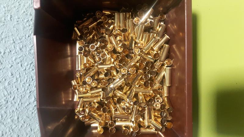

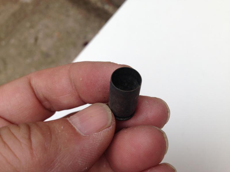

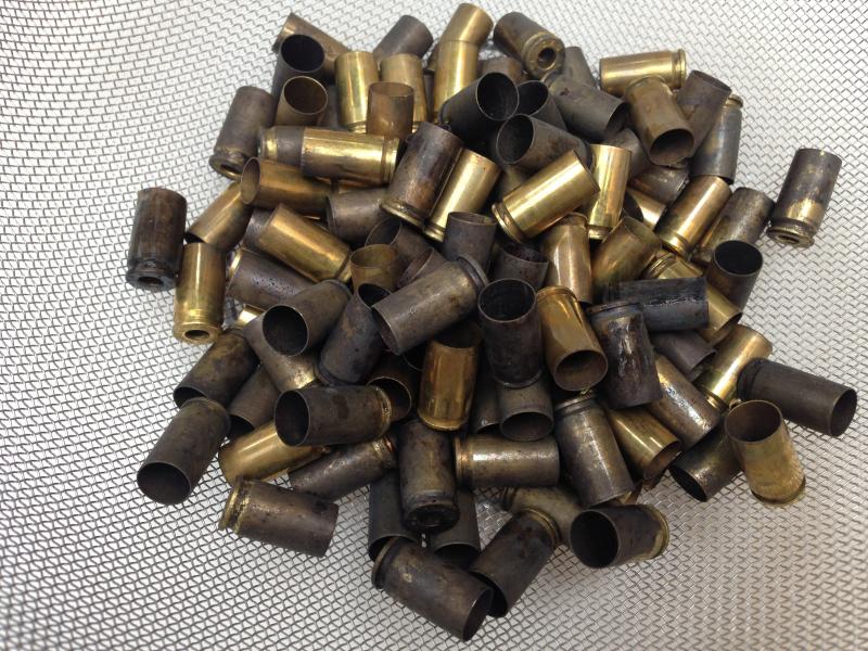

En cuanto al sistema de limpieza, como no tengo por la mano las cantidades de ácido cítrico correctas me he decidido a probar la fórmula de wibols: jabon y vinagre.
Para celebrar las mejoras me decidí a poner mi tumbler una prueba seria.

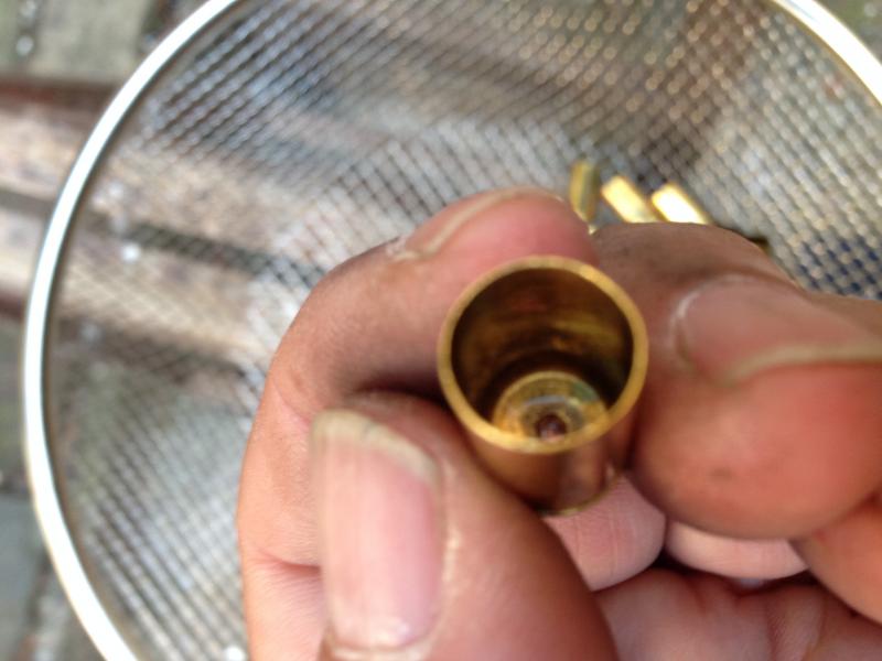

Tenia estas vainas perdidas por algun cajon y me decidi a probar con ellas:
Más cerca:

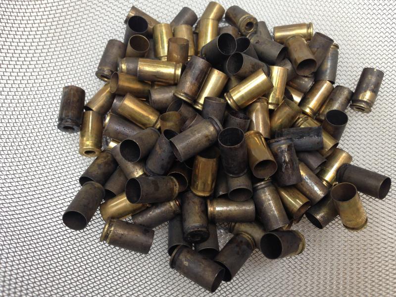

Al tiempo, demostrado en la prueba anterior que el acero galvanizado no es buena opción, me pille un rollo de acero inoxidable de 0,8 mm en bricomark (lo hay en otras tiendas) por 7 u 8 euros. El alambre es bastante fino, pero por probar, que no quede.
Después de cortarlo como hice con el acero galvanizado, pues a probar con las vainas negras.
El resultado, después de hora y media de tumbler (lo deje hora y media para probar el calentamiento del motor, no porque pensara que hacia falta tanto. ¿opiniones?) es el siguiente:
macuvi
Mensajes: 2338
Registrado: 13 Dic 2008 11:01
Re: Tumbler húmedo 1.0
Mensajepor macuvi » 29 Jul 2019 20:41
Te complica mucho, para mi parecer.
glopez
Mensajes: 393
Registrado: 15 Ene 2018 01:29

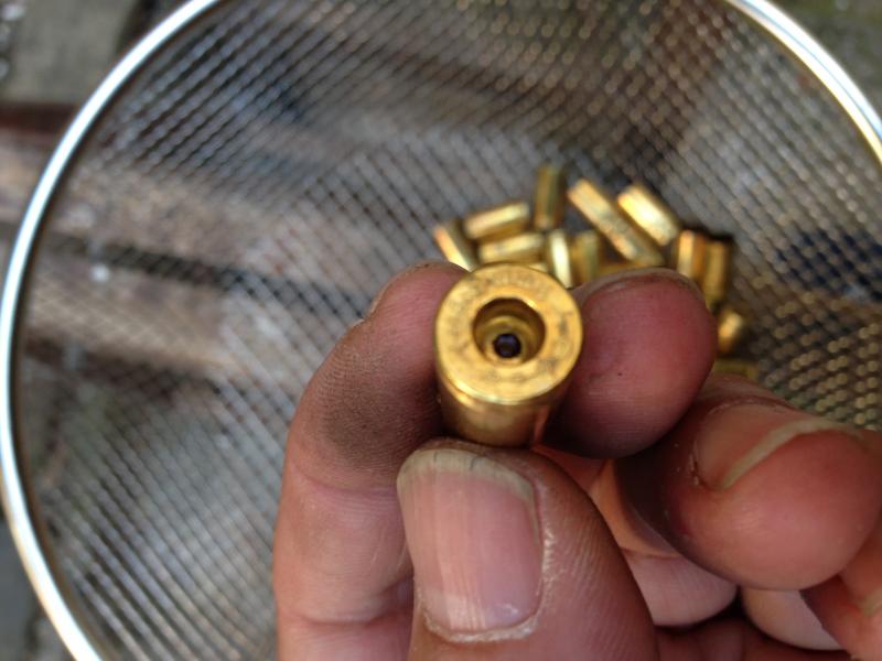

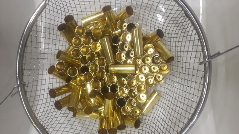

Mensajepor glopez » 29 Jul 2019 20:48

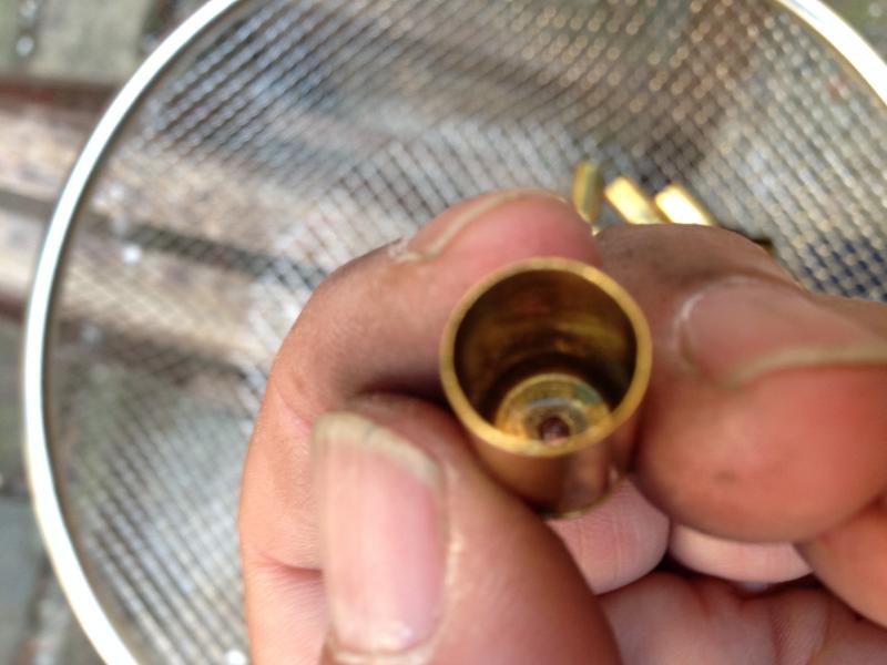

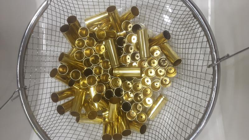

Por delante:
Nada, nada mal.
Mejor con vinagre que con cítrico, pero seguiré probando con cítrico, a ver si doy con la tecla.

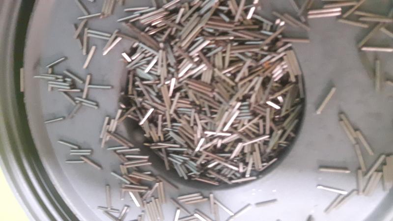

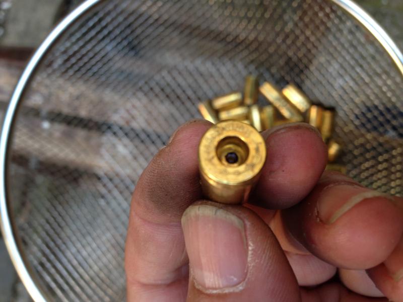

Por cierto: los pines bien, el resultado esta a la vista, pero son tan finitos que mi colador de malla fina no los paraba todos, la verdad es que se escapaban bastantes.
Bueno, sigamos.

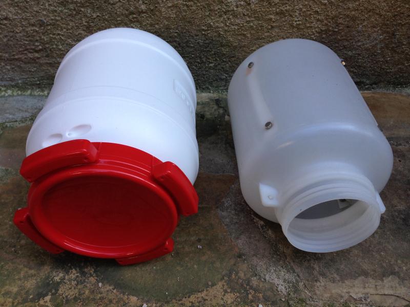

Durante la prueba tuve problemas de estanqueidad con el bidon, el tapon es un poco corto y la goma de estanqueidad que le puse para evitar fugas evita que se rosque perfectamente y, según como, a veces no queda bien fijado.
Y aqui es donde entra el compañero coltpithon que utiliza unos de tapon rojo en su super-tumbler. Consultado el compañero tuvo la amabilidad de indicarme que los consiguió en Decathlon, son unos bidones estancos para kayakismo o barranquismo, segun he entendido.
Hoy me he agenciado uno con la idea de sustituir el bidon de los chinos.
Estos son los dos bidones lado a lado:
El nuevo es de 6 litros mientras que el viejo es de 5 litros.
De largo, más o menos igual, pero el nuevo es más ancho.
Por lo tanto, nuevos deberes:
1) Tratar de conseguir alambre o varilla de inox de 1,2 mm, como mínimo, para evitar que los pines se escapen por el colador. Los anteriores eran de 1,8 (bastante gruesos, he de reconocer).
2) Las nuevas dimensiones del bidón me obligan a replantear el montaje. Por otra parte la tracción directa funciona correctamente, pero obliga a perforar el bidon por lo que la estanqueidad a largo plazo puede ser un problema. Además, el viejo es como flojillo y no daba pena taladrarlo, pero el nuevo tiene buena pinta y preferiria dejarlo como está.
Veremos qué se me ocurre.
