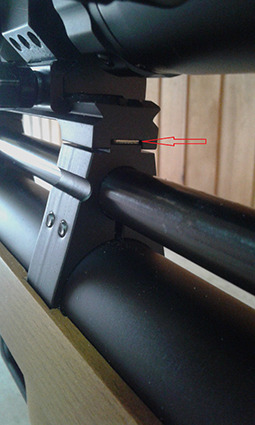

jacred69 escribió:Mañana pongo foto, pero no serviría nada calzar esa porque agravaría el problema
Si el tiro te queda bajo y la torreta ya a llegado al tope en dirección up/subir, deberías de calzar la anilla trasera, igual que cuando quieres tirar a larga distancia y te quedas sin clicks para subir más el tiro, para que a groso modo la línea que hace el balin se junte con la del visor.

Ok, perdonar. Con que calzó la milla trasera, dicen film película de foto? Alguna idea cuánto necesitaré. También leí goma de cámara bicicleta.

jacred69 escribió:Ok, perdonar. Con que calzó la milla trasera, dicen film película de foto? Alguna idea cuánto necesitaré. También leí goma de cámara bicicleta.
O también una radiografía cortándola a medida te puede valer, de todas formas no sé si lo que te ocurre es muy común o no...a ver si Manolo o algún compañero con más conocimiento que yo te sabe decir de dónde proviene el problema.
Edito: yo en la foto veo todo bien montado.

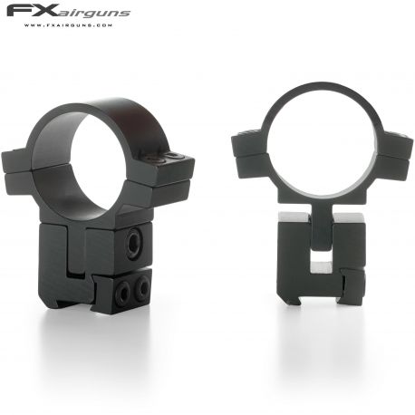

Otro dato a tener en cuenta es, antes de colocar el visor en la carabina, es sacarle el centro óptico de los clics, puesto que de fábrica no se sabe en qué lugar está situado el centro, por lo tanto se trata de saber cuantos clics tiene desde el inicio de las torretas alza y deriva, hasta el final y seguidamente dividir x2, es decir, si tiene 360 clics, el centro óptico estará a 180 clics. A partir de ahí, empezar a centrar, previamente habiendo nivelado perfectamente la retícula y visor, con nivel y plomada.
Por lo tanto este “ problema “ es muy habitual en los visores, y es perfectamente normal.
Aparte de solucionar con las típicas plaquitas de plástico o radiografía, que está bien, también existen monturas con regulación en altura, muy óptimas para larga distancia, https://www.mundilar.net/es/monturas-co ... table.html, este sería un ejemplo, también están las BKL, etc.....

Esas anillas no valen para ese visor, tiene el tubo de 35mm.

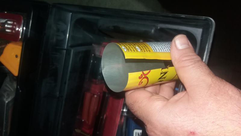

Con unas láminas cortadas de un bote de refresco.
Si la base Picatinny de la carabina va atornillada y no es integral al arma, es mejor suplementar con una pieza de 1mm, por ejemplo, un trozo de galga, los tornillos traseros que sujetan el carril a la carabina. . . . .
Lo que te pasa, es algo muy corriente.
Que cuanto hay que suplementar, pues que a 50 m, la torreta de altura, te quede a la mitad de vueltas totales, así tienes margen para subir o bajar. . . . .

Lo primero que yo haria, si se puede, es cambiar las anillas, la de atrás hacia adelante y viceversa, a veces se arregla con eso, que no, paso 2:
Yo utilizo "galgas" de los botes de coca- cola o similar, lo recortas con unas tijeras a la medida de las anillas y una vez montado no se nota; en los años que llevo sólo me ha pasado con dos armas y después del arreglo no me dieron problemas. Esas "galgas" tienen 0'1 décima; es decir que 10 puestas son 1mm.
No se cuanto le falta a tu visor, pero de manera orientativa te dire que el último que monté le puse 3, los impactos se salian a 50mts de una diana de 50X50 y se quedó solucionado.
Espero haberte sido útil.

Gracias a todos, cambiare de posición anillas primero por si acaso y si no soluciona pues pondré unas galgas de esas de bote de refresco e iré metiendo según pida solo a la anilla trasera. Ya comentare resultados aunque hasta dentro de unas tres semanas no podré hacer pruebas.

Cambie posición anillas y puse 4 trozos de lata refresco en la anilla trasera, solucionado el problema.

Me alegro. Como te decía, a veces, es mas fácil suplementar el propio carril, en vez de la anilla trasera, y por supuesto, también hay monturas regulables..... :D
