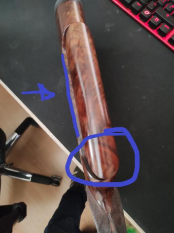

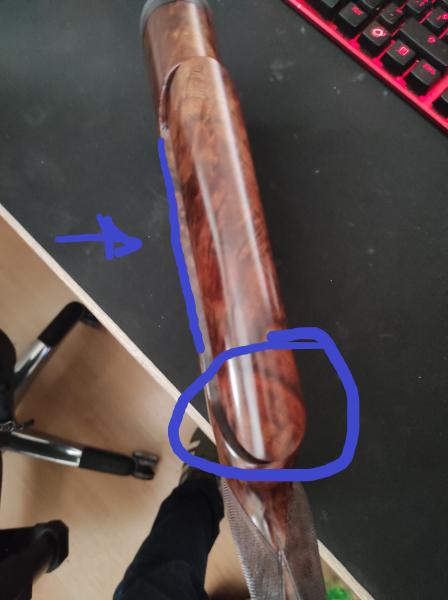

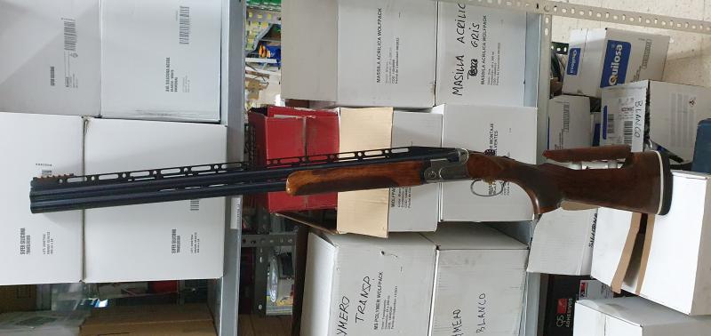

hombre aunque suene mal k yo lo diga no esk este mazado pero si soy anchote además tengo el cuello largo entonces tiro para delante lo k no se si probar en alargar la culata con la cantonera de 25 mm k trae en el maletín

lo de la complexión fuerte es, porque abecés al meter la escopeta en el hombro, con el brazo si apoyas un poco abierto te hace girar la escopeta, algunos giran un poco la cantonera y lo solucionan

hay e pintado el borde que me molesta y el circulo representa mi punto de encare entonces no se si llevármelo atrás con la cantonera gorda que trae o subir mas la carrilera para salvarlo por altura el contra de esto es que vería muchísima banda

también e pensado pero eso no se si funcionara poner la cantonera diagonal para salvar el salto quitando la ventaja trasera y solo teniéndola delante

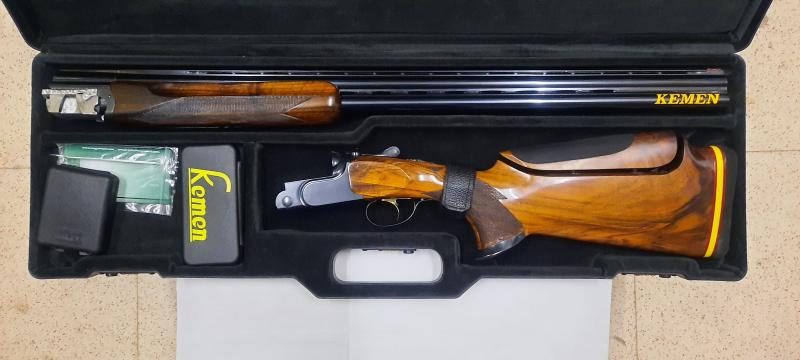

La estreno está tarde espero no me pegué,la tengo igual que tú pero a la inversa.

ahora me dices que tal yo la veo menos borde creo que yo la e desplazado aun mas e pensado en ponerle la cantonera larga para encarar mas atrás y así no tener que desplazar tanto por lo k resolvería lo del borde por que creo k como puedes ver en las imágenes encaro demasiado adelantado

La tengo unos 2,5 mm y nada sin problema,todo ok.

yo la tengo o mejor dicho tenia a mas de medio centímetro aunque no lo parezca en las fotos e puesto la cantonera gorda para encarar mas atrás e bajado un poco y centrado el lomo a ver que tal pero la verdad se me esta complicando por falta de nociones y experiencia la regulación acabe con el cuello super cargado y el hombro también y no del retroceso la verdad me estoy pensando en ir a un culatero o pillar una culata regulable y eso que acabo de comprar el arma aunque la opción de culata regulable por mi falta de experiencia podría ser un gran contra lo del culatero pues hacerme una fija Montecarlo a medida pero claro que culateros hay buenos por la zona de granada

e ido a tirar hoy al final creo que e dado con el problema era el pitch, tengo que preparar la cuña y metérsela lo peor que además notaba que me hacia polvo el hombro y no encaraba bien ,veo k suplementando el Angulo con una cuña 0 a 15 mm parte baja solucionado seguiré probando

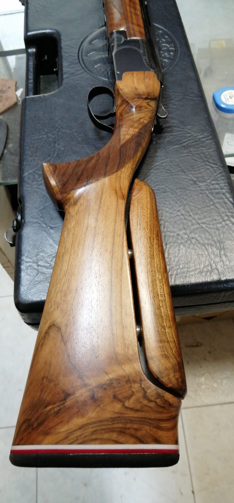

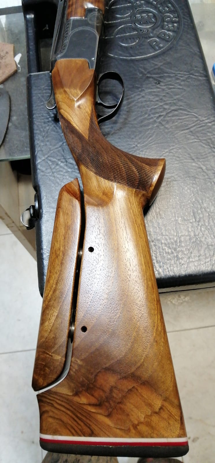

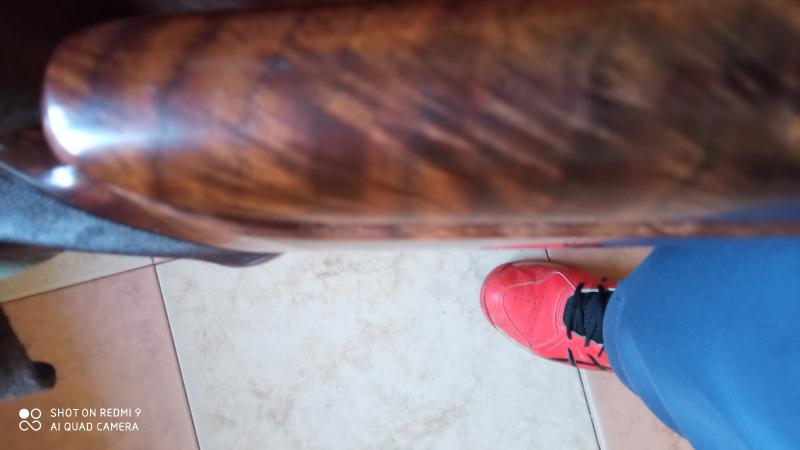

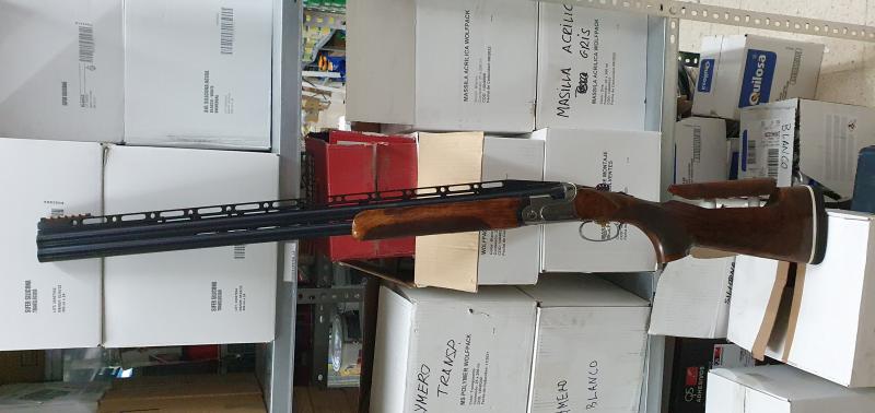

Aquí está la que me he hecho yo a medida. Todo adaptado a mí: salida, pitch, caída, pistolet, longitud... y perfectamente balanceada con los cañones. Tras unos meses no podría tirar con otra cosa:
No obstante la culata de la B725 es una señora culata, para mí la mejor de serie en el mercado. Mejor tratar de adaptarla bien antes de cambiarla por otra. Y mejor con la ayuda de un culatero o en su defecto un armero o un compañero que sepa.

Que bonita culata y lo bien que queda en esa B25.

Muy bonita,es lo ideal hacerse una a medida y si te cambia la morfología,tienes el sube y baja,para corregir los aumentos o disminución de volumen.

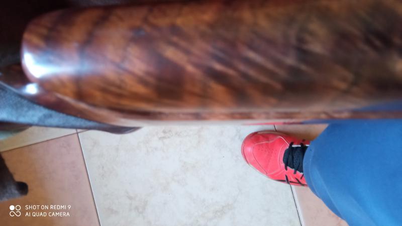

juandeoviedo escribió:Aquí está la que me he hecho yo a medida. Todo adaptado a mí: salida, pitch, caída, pistolet, longitud... y perfectamente balanceada con los cañones. Tras unos meses no podría tirar con otra cosa:
Preciosa culata compañero, que tal te va con ella?.
Veo que lleva montecarlo, te aconsejaria poner la carrillera lo mas paralela posible a la banda de la escopeta, es decir, que la punta y el talon de ella, difieran en medida lo menos posible respecto a la banda.

Tanto con banda alta como sin ella, siempre tengo la carrillera lo mas paralela a la banda, para así ,apoyes mas alante o mas atras la cara, veas la misma banda, siempre de montecarlo hablando o banda alta.
Así las tengo en la Kemen, con o sin banda alta, y en la dt10 con banda alta, y culata sin montecarlo, el montecarlo se lo hago yo subiendo mas anillas de atras que de alante.
Veo que lleva montecarlo, te aconsejaria poner la carrillera lo mas paralela posible a la banda de la escopeta, es decir, que la punta y el talon de ella, difieran en medida lo menos posible respecto a la banda.[/quote]
Gracias por el consejo Monchi. Así lo haré.
