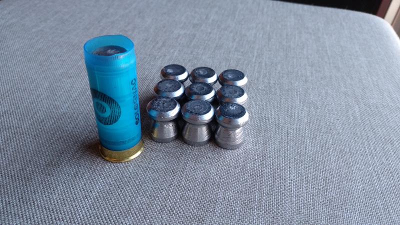

Mensajepor Tony_jeep » 12 Sep 2019 09:55
Cómo la escopeta es antigua y antes se recargaba, me he decantado por recargar mi propia munición.
Ya que el cañón es 18.4 compré una turquesa de 17.3.
La foto es solo de una prueba y la bala corre perfectamente por el cañón, pero entra demasiado justa en el cartucho.
No sé si recortarle el taco y meter la bala sin aletas o si lijar un poco el proyectil para que no marque tanto la vaina al meterla.
