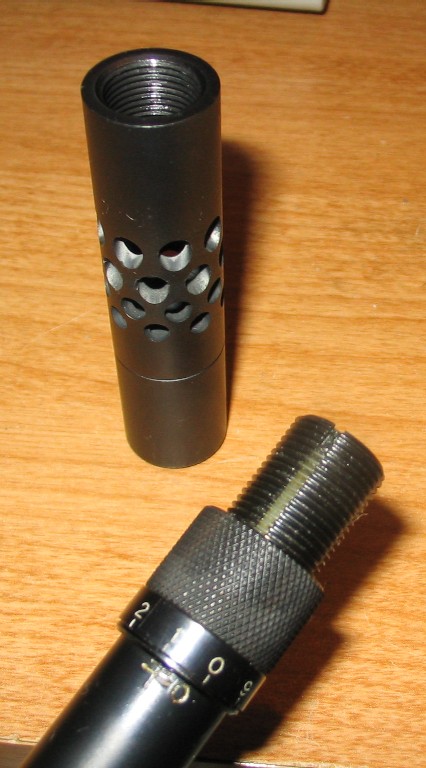

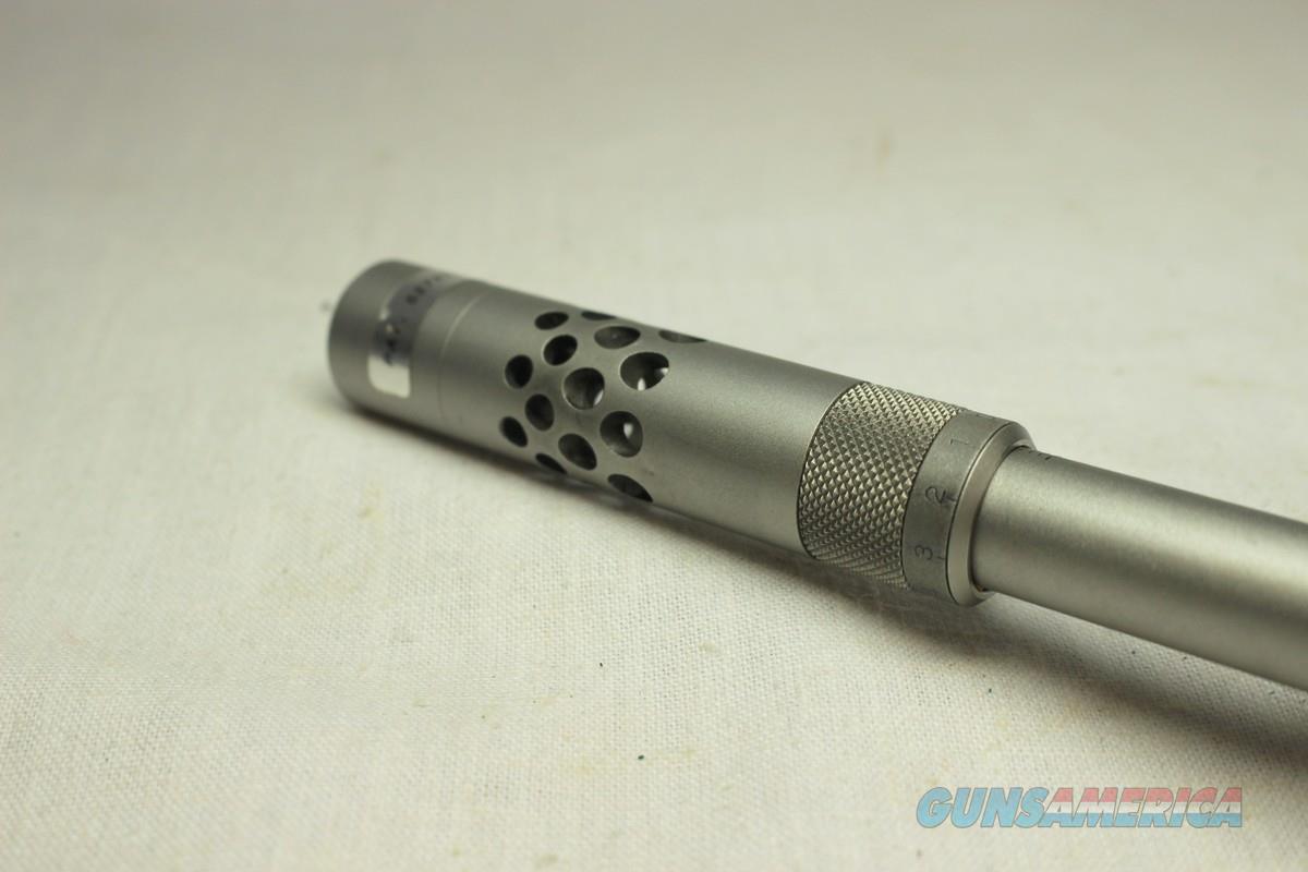

Hace muchos años ya que Browning usa un freno de boca con regulación en algún modelo de sus rifles.

manolosolo escribió:Hace muchos años ya que Browning usa un freno de boca con regulación en algún modelo de sus rifles.
El BOSS, yo lo tengo en un 375 H&H y la verdad que el freno va muy bien (queda en un 30-06) el sistema del sintonizador no lo he probado nunca por falta de tiempo, la verdad es que el rifle es lo suficiente preciso para caza.

Y sí, hace mucho tiempo que existen frenos variables, como acertadamente se ha apuntado, otra cosa es que se sepan usar o sacarles rendimento.

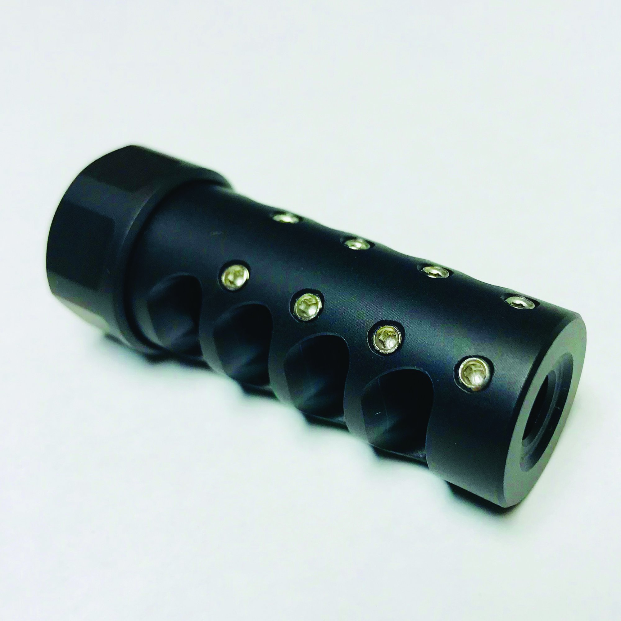

Q diferencia hay entre q un rifle venga roscado o se mande a hacer la rosca?
Quien vende frenos regulables?
Los frenos q se venden p ahí no son simples trozos de metal perforado, de hecho los hay muy bien terminados
Estos tienen una estructura bien pensada y los agujeros están colocados en una dirección específica a tiene su razon de ser, p eso tiene posición.
Precisamente los q vienen taladrados con agujeros alternos en todas direcciones ,son los q peor funcinan
No hay más que buscarlos, los hay, esa es la cuestión
¿Acaso he dicho lo contrario? Pero, por cada uno bueno hay cien que son puro atrezo.
Lo mismo que un supresor de sonido ha de estar pensado para un calibre y cañón determinados, si se quiere realmente sacarle rendimiento, un freno de boca ha de estar diseñado para el mismo conjunto calibre /cañón. Se trata de principios puramente oscilatorios, simple física y nada más, pero nada menos.
Por supuesto hay frenos muy bien pensados, pero desde el momento en que se ponen en cualquier cañón, de grosor y longitud indeterminados y de cualquier calibre, dejan de ser realmente efectivos, o al menos no lo son todo lo que podrían serlo.
Es como pretender que cualquier silenciador vale para cualquier coche o moto. Sea cual sea la cilindrada y potencia.
Por supuesto que esto se puede compensar en parte con la recarga pero, una vez más, es que la gran mayoría no recarga
Saludos,
Creía entender q los q vienen con rosca , venían estudiados para ello
