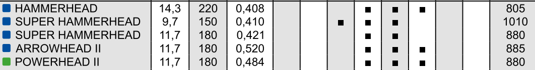

La Superhammerhead es pointed. Tienes la la Hammerhead, aunque no sé si está en ese peso, y casi seguro que deforma algo más.
Re: QUÉ BALAS ME ACONSEJÁIS? 300 WM
Esta es, creo, la munición Sako para el 300WM. La última columna es la V0. Yo le restaría unos 60m/s a esa V0.
