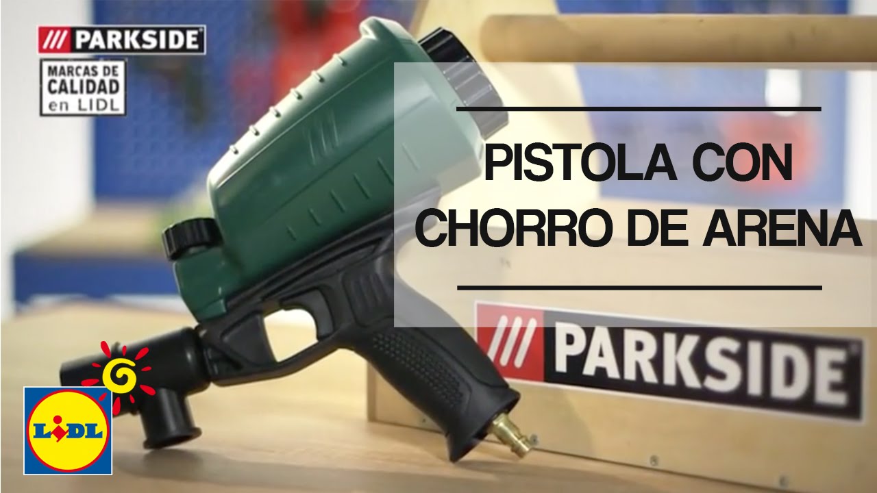

Hay modelos de todo tipo, desde profesionales, y de bricolaje, como la del Lidl, por veintipico euros.....
PD: eso si, necesitas un compresor de aire........
