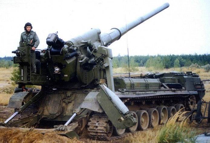

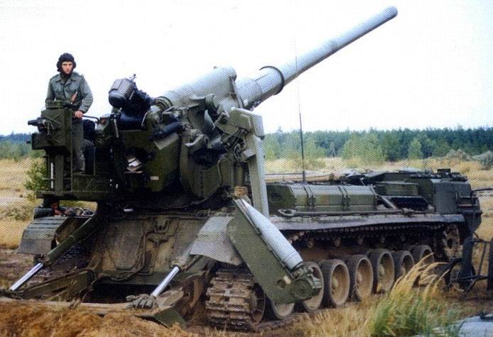

Me imagino en un futuro cercano los 2S7 Pion rusos haciendo cosas así...
