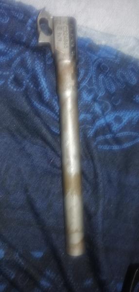

[quote="Pprubiom"]Hola limpie e caño co alchol. y cuando y la guarde. a los 5 dias la coji y estaba caño por fuera. oxidado. como se quita. ese oxido. gracias

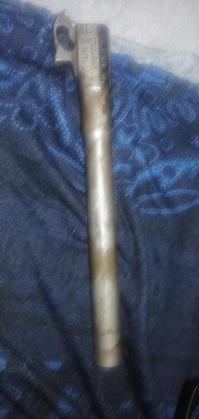

hola. tengo cz y limpie. caño por fuera con alcohol. y laguarde y alos 5 dias cuando la saqué tinia cañol oxidado. como se quita el oxido.

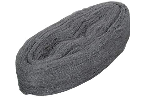

Frotando con lana de acero 000 (la mas fina), empapada en aceite.
La lana de acero fina 000, es lo que usan los pintores, carpinteros, etc, y se compra en un almacén de pinturas......
Este truco vale también para quitar oxido del pavonado............
En el caso, vale también un estropajo, pero mejor la lana de acero........
