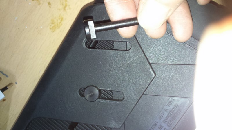

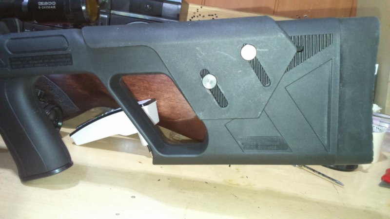

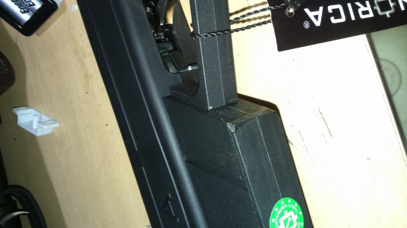

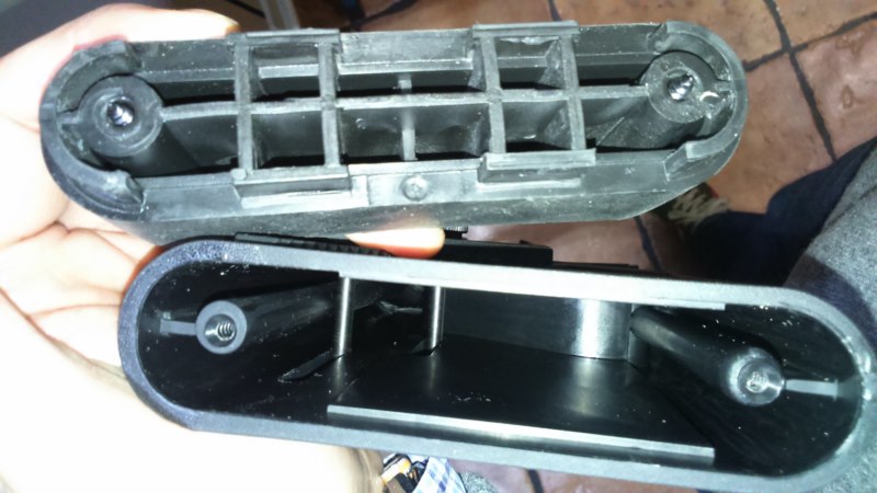

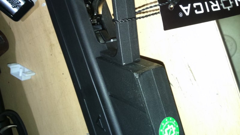

Mira que dije que no la tocaría pero...ya que el compañero ha comentado varios temas, me he puesto a mirar.
Como yo decía, las cotas de la Deadeye son las mismas que la marvic, excepto un pequeño detalle:
La carrillera no baja del todo.
Causa: el tornillo tiene una zona que encaja para que al apretar no se gire. Pues, nada, lo que he hecho ha ido coger un cutter, una lima redonda y un mechero.
Corte, lima y luego para que quede como si nada hubiera ocurrido, se pasa la llama de un mechero a baja potencia y el "plástico2 que tiene fibra de vidrio queda como si nadie hubiera hecho nada. Quitando unos 5mm, la ranuar ya alberga el tornillo completamente y deja bajar toda la carrilera hasta hacer tope. Algunos milímetros se ganan.
He aprovechado para quitar el borde del cargador de la parte de atrás que a veces me molestaba. Yo apoyo la carabina en es putno, en la palma de mi mano y el canto se me clavaba a veces.
La cantonera es hueca pero no se pude recortar.Ni tocarla.
OS dejo unas fotos del tema.

Re: Carabina Norica Dead Eye GRS

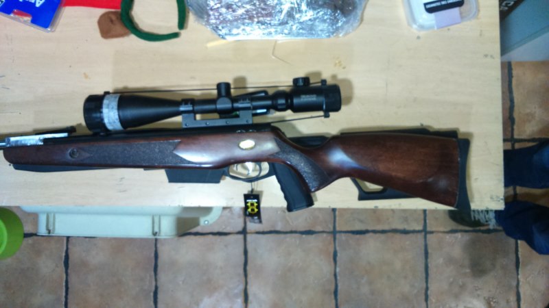

en esta se ve que las medidas de la Marvic y de la deadeye son prácticamente las mismas. Foto hecha antes de alargar la ranura.Ahora coinciden totalmente.

Hola, en la foto donde se ven las dos carabinas superpuestas se ve (a simple vista) que la culata de la nueva norica queda 1 o 2 cm mas alta y esto puede suponer diferencia apreciable en la comodidad del encare. Al estar mas alta hay que tumbar mas la cara y torcer mas el cuello para alinear el alza o el visor, que es lo que a mi me pasa.
Que no, de verdad. En la foto igusl no se aprecia buen o es la sombra. En la realidad solo hay una diferencia de 2-3mm de altura, ni uno más.
Mira lo de alargar 4mm la ranura y tw bajará un poco más. A ver si hago otra foto que se vea mejor.

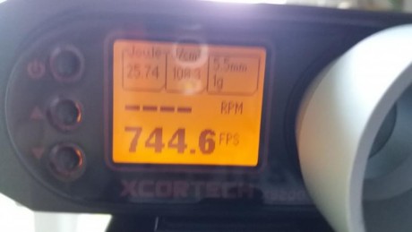

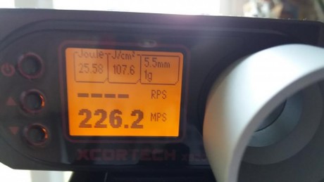

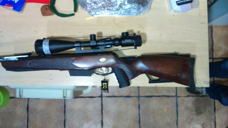

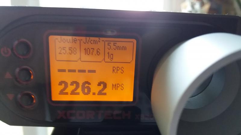

Hola ayer me llego la mia en 5,5 mm y esta mañana le he montado el visor y le he hecho un primer ajuste. En total habre disparado unos 80 balines.
Externamente es exactamente igual que la de 4,5mm
He hecho un test de velocidad y potencia y da lo que dice el fabricante, incluso un poco mas. La he testado con gamo magnum de 1gr, aunque pienso cambiar de balines, los gamo ya son malos con ganas, le han bajado mucho lacalidad, por cierto cuales recomendais?
El gatillo es suave tal cual viene ya vere si le cambio el ajuste mas adelante porque hasta reyes la no la podre usar pero tenia que comprobar que estaba bien.
He tenido que subir mucho la cruz del visor casi me quedo sin rosca del ajuste vertical para centrar el blanco a 50m. A esa distancia las agrupaciones no las espero nada buenas segun he podido probar hoy.
Por mucho sistema antichoque y bla bla bla esto da una buena patada de retroceso y eso se nota mucho en la precision, aunque comparado con muelle si se nota que ha mejorado bastante.
Tambien sera cuestion de ir afinandola y hacerse con ella, quizas mejore en agrupacion.
Con el visor puesto tambien mejora mucho el encare, ya es mas comodo y no hay que inclinar tanto la cabeza ademas se hace algo menos larga la culata ya que he retrasado el visor todo lo posible. Esta claro que esta hecha para visor, el alza y punto de mira lo ponen porque tienen que estar, y tambien se nota porque son de batante mala calidad, de plastico y nada solidos.
De momento estoy contento con ella, espero adaptarme a esta carabina y sacarle mas rendimiento.

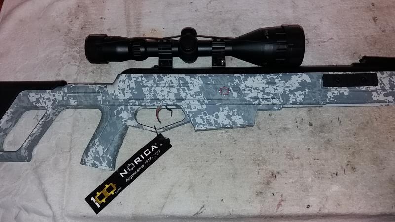

La mía también ha llegado en calibre 5.5 y color camo. Mis sensaciones son ,después de haber tirado unos 100 balines gamo Hunter(malillos) , que es ligera, muy potente, gatillo muy bueno y gran patada. Lo de la carrillera es verdad, se ve muy alta, sin embargo a mí me gusta mucho poder encajar bien la carabina en la cara y para usarla con visor está muy bien; con miras abiertas tampoco está mal del todo.......aunque se nota que encaja más que otras carabinas. Gracias llamareto por la cronografia, ya suponía que era muy potente por la patada. De momento voy a usarla para lateo con miras abiertas, que para eso la quería, además del miedo que me da poner un visor con el patadon que pega el grs, habría que poner monturas monopieza y usar un visor que aguante bien, no creo que valga cualquiera. Mi opinión personal es que es una carabina para calibre 5.5, ideal para los países del otro lado del charco donde se puede cazar con aire, debido también a su ligereza para poder cargar con ella por el campo. Para lateo a este lado del charco también me parece adecuada, para competición no la veo; sobra chicha y le falta peso ( alguno seguro que rellena la culata con algo para añadir peso). Bien por NORICA que ha sabido hacer una carabina para los que disfrutamos del lateo a máxima potencia legal. Un saludo.

A mi tb me ha dado un poco de miedo colocar el visor pero en la tienda me han dicho q no hay problema. Si aguanta el tiempo de la garantia supongo q sera cierto. Al menos la carabina lleva un tope fisico al fondo del carril para el visor para q no se mueva con el retroceso. Ya veremos si no sale alguna lente detras del balin...
El visor es un nikkosterling mountmaster 4-12 AO IR con correccion de paralaje. No es gran cosa pero se ve genial y la correccion realmente funciona. La verdad me gusta bastante espero q aguante.
