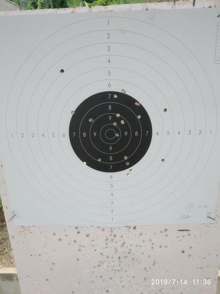

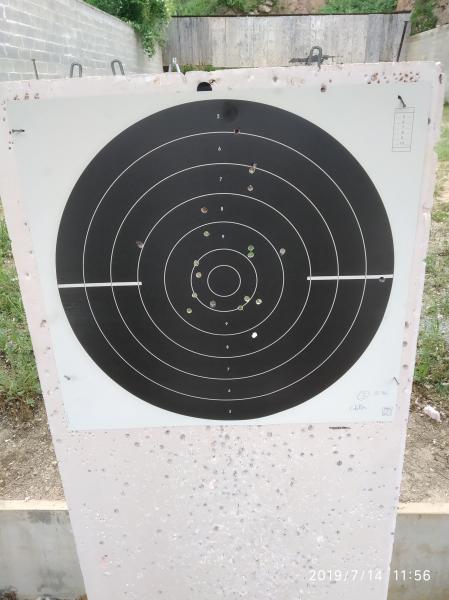

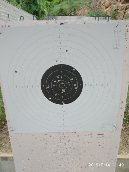

Decir buenos resultados, sin las imágenes de las dianas con los impactos, lo encuentro muy relativo, cada cual tiene su opinión.
Aquí os dejo, mi prueba en tirada oficial social del club.
Con calibre 32S&W.
No tengo datos de velocidades, ya que era competicion
Datos:
Pistola Pardini HP32.
Pólvora RS12.
Carga grains 2,3
Menos carga en esta pistola, surgen inconvenientes de falta de potencia para correr la corredera, cosa que hace que no expulse la vaina, y rotura de uña
expulsora. "Ya he cambiado 3"
También se puede apreciar con menos carga de 1,5 grains para abajo, que los impactos en blanco no entran limpios..
Vaina starline
Pistón Fiocchi
Punta RG 98 g.
Les pongo las imágenes de las 3 dianas.
Para que cada uno saque sus conclusiones.
Y les pueda ser útil.

Con Rs12, para una Gsp Expert, utilizo 1'7/1'8,
Sin interrupciones y mecaniza perfectamente.
Cargas más bajas, no dan más precisión en la mayoría de los casos.
Y si lo que se quiere reducir el retroceso, como en el caso del 9mm, lo mejor es que se compita en pistola standar con 22
