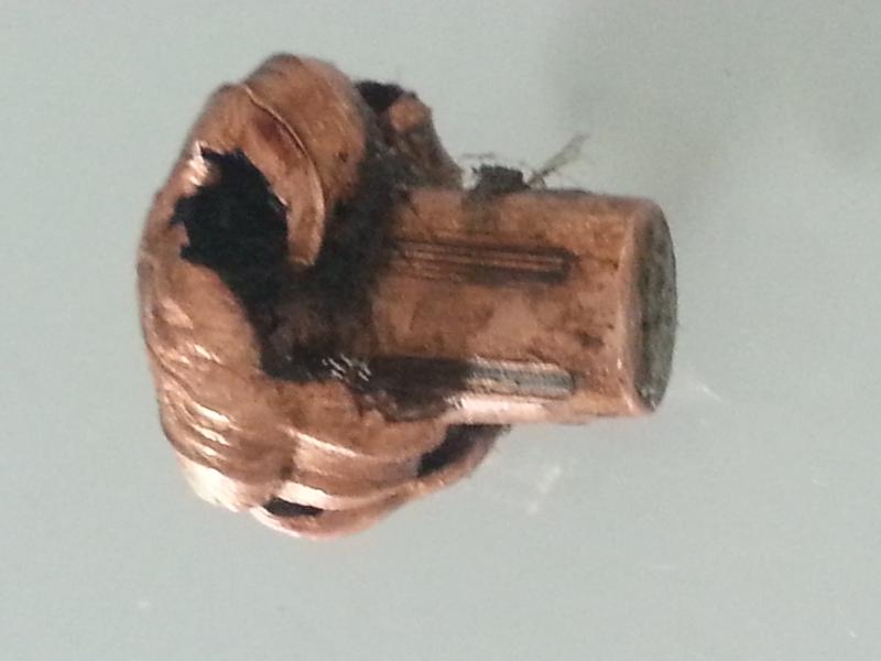

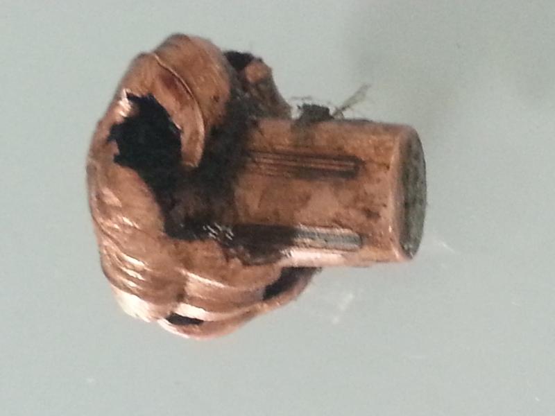

Re: Barnes vor-tx -hornady gmx o nosler e tip
cutis escribió:Vamos a ver kiazara , eso a quien mejor se lo preguntas es a furas , tiene un montón de espererienza tanto con calibres de verdad, como con el Maradono. No obstante te diré que tienes que cambiar el chip , pesos ligeritos para mejorar la expansión y por ende la velocidad , en 270 100 grains o 110 como mucho , en 7x64 120 , en 30-06 125 o 130 , etc
Tiene toda la razón, por poner un ejemplo en el 35 Whelen las Vortex de 180 grains van de cine, mientras hace años utilizamos, para el mismo calibre, 220 primero y 200 grains después de las TSX.
El mayor salto fue de las Barnes X a las TSX, Hoy en día tienes a todas las marcas fabricando monolíticas, todas son buenas.

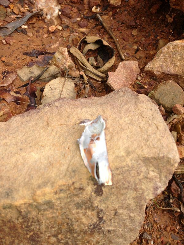

La del media es una camisa de una bala PRIVI disparada en el 8x68S de un amigo.

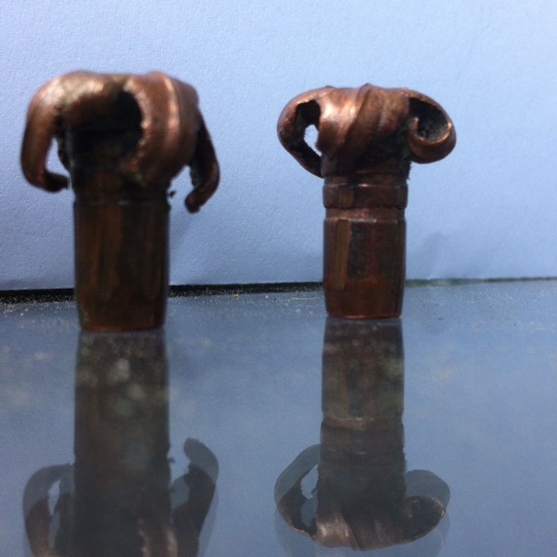

Las dos Barnes son TSX del 270 WSM recuperadas en dos corzos tirados casi de culo. Era munición Norma que ya no usa esa punta.
