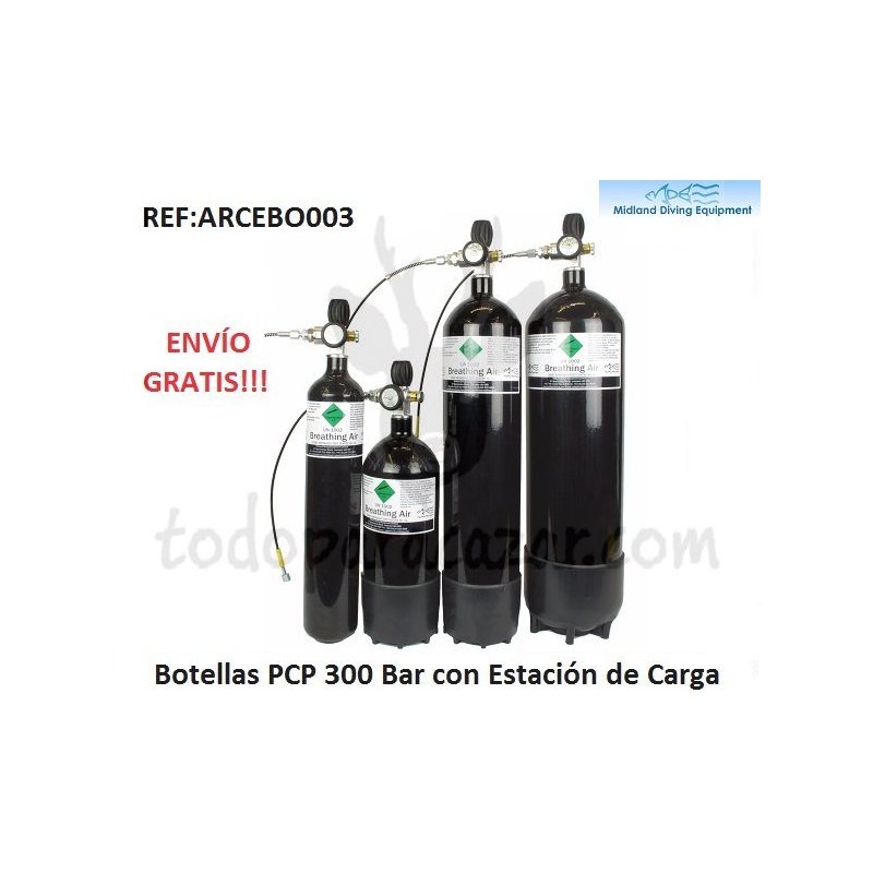

A ver si he entendido bien, dices que esta terminantemente prohibido por el Ministerio de Industria, cargar el deposito de una carabina pcp desde una botella de aire comprimido de 300 bares???? O no he entendido yo bien?????
Entonces, si yo tengo una botella de aire comprimido de 300 bar, con su estación de carga con rosca DIN 300, latiguillo con presión de trabajo a 600 bar, y cargo una carabina con deposito de presión de trabajo a 200 bar, y lleno así el deposito de mi carabina, entonces, estoy cometiendo un acto ilegal, prohibido, y muy peligroso ?????
Serias tan amable de explicarnos como lo haces tu......aunque la verdad, empiezo a dudar seriamente de que tengas una carabina pcp, de verdad, lo dudo, porque estas cosas que escribes, no son normales.

gerbaro escribió:Hay un serio problema en tu planteamiento. El trasvasar aire de un recipiente de alta presión (300b) a otro de presión más baja (200b), simplemente con una llave de paso,con manómetro, latiguillo y conector, ( la "estación de carga"),se conoce como "Trasvase por laminación" , está contraindicado en todas las normativas de gases a presión,por el serio peligro que supone.... y terminantemente prohibido por el Ministerio de Industria.
Osea que cuando trasvasamos aire de la botella a 300 bar al deposito de 200 bar esta terminantemente prohibido por industria, ¿no?
Corre a avisar a todos los clubes de tiro que tienen botellas de 300 bar para cargar carabinas. Por no hablar de todos los foreros que tienen botellas de 300 bar.
En efecto,lo has entendido muy bien.

Mensajepor manolosolo » 04 Jul 2017 17:49
Y eso que el reglamento de envases a presión es a nivel Comunitario, por supuesto, no simplemente nacional, y asi a todo, existen fabricas ilegales en Europa, que fabrican y venden en el mercado negro, botellas de 300 bar, ex-profeso para carga de armas pcp, con su estación de carga y manómetro ya incluido.
Estas botellas, que cuestan una pasta, se venden al menudeo, en barriadas marginales de grandes ciudades, no se encuentran de ninguna manera, en ninguna armería que se precie, pues como dice el compañero, están totalmente prohibidas por el Gobierno de España, y su uso, es completamente ilegal........... :mrgreen:
PD: Por si alguno no lo ha notado, este post esta escrito en modo totalmente irónico, esas botellas, son totalmente legales, y de venta al publico en cualquier armería de renombre, en tamaños de 3, 4, 7 y 12 litros...... :D

yo tengo 2 carabinas pcp una en 4,5 y la otra en 5,5 las carabinas se cargan a 200 bar y cargo de una scuba de 300 bar
no se vuestras carabinas pero las mias tienen unos discos de rotura que cuando la presion pasa de 220- 230 bar estos se rompen y dejan salir todo el aire sin que nadie sufra daño ni tan siquiera la carabina y lo digo por experiencia propia
pues en un despiste me pase de carga y me lleve un susto pero fue por el ruido que produjo el silbido del aire al escaparse por el disco de rotura
la reparacion fue facil y barata si no recuerdo mal 5 euros del disco de rotura nuevo
por cierto la empresa que me carga la scuba tambien hacen revisiones cargan scubas para los bomberos a 300 bar y aunque parezca mentira retrimrban las scubas de la cuardia civil
tambien cargan otros gases como oxigeno sanitaro y industrial , argon ,acetileno etc etc
por lo que creo que de normativas de carga y presiones de gases entienden algo
si la scuba esta homologada para 300 bar no tienen ningun problema en cargartela a esa presion y ademas no son caros 6 euros recargar una botella de 7 litros a 300 bar eso si de un dia para otro

Básicamente lo que necesitas es una botella de 300 bar y una estación de carga. como ya te han dicho.
Para saber cuantas cargas tienes con la botella de 3L a 300 BAR básicamente es multiplicar los 3L por 300 = 900 litros de aire comprimido. Pero esto seria en un gas perfecto y a baja presión
Sin embargo, a altas presiones el aire deja de comportarse como un gas perfecto y hemos de echar mano de la ecuación de estado de los gases (https://es.wikipedia.org/wiki/Ecuaci%C3%B3n_de_estado) y nos daría aproximadamente un 10% menos de lo esperado para esa presión. Es decir 810 litros.
Si por ejemplo la carabina que quieres cargar tiene un deposito de 200 cc (0,2 litros) * 200 bar (presión del deposito de la carabina) nos da que el deposito de la carabina lleno lleva 40 litros.
Entonces sabemos que cada carga que hacemos le resta aire a la botella. También has de tener en cuenta que solo cargaras a tope el deposito la primera vez (40 litros) pero las siguientes tendrás que recargar cuando llegues aproximadamente a 100 bar. Es decir gastaras 20 litros cada vez que llenes la carabina.
Dado que cuando llegue a 600 litros la botella estaría ya a 200 BAR, es decir la misma presión que la carabina, tendrías para 10-11 cargas completas del deposito.
A partir de esas cargas el resto de cargas no serian completas y cada vez cargarían menos aire. Con lo cual todavía te quedarían unas 4 o 5 cargas bastante útiles.
Por supuesto todos estos cálculos pueden varían en función del tamaño del deposito y demás. Pero variando las cifras tu puedes hacer tus propios cálculos.
En cuanto a la botellas que vas a coger tienes también la posibilidad de coger una botella de buceo (las hay de hasta 232 bar) pero como tu mismo podrás ya calcular dan muy pocas cargas útiles y solo recurren a ellas quienes no tienen acceso (a una distancia razonable) a cargar botellas de 300 bar. Ojo que la estación de carga es diferente para las botellas de buceo que para las de 300 BAR. Así que tienes que tener claro que botella vas a usar antes de comprar la estación de carga.
Ten en cuenta que en casi todas las provincias españolas hay un centro de comprobación de botellas, y para ello necesitan tener los medios para cargar hasta 450 BAR que es la presión de testeo de las botellas.
Ademas las botellas como ya te hemos dicho antes tienen que hacer una inspección visual al año , que no se suele cobrar ya que no hacen nada y que lo hacen de la que te la cargan y una trianual que ahí si que someten a estress a la botella subiéndola a 450 BAR (esto se hace en cámaras especiales reforzadas y sumergidas en agua para aliviar el calentamiento de la botella por las presiones sufridas) y esta si que la cobra. El precio varia de unos sitios a otros pero suele ser alrededor de unos 30 euros.
Dicho esto, si el centro de recarga te queda cerca, una botella de 3 litros, es practica en cuanto al tamaño y transportabilidad. Pero si no tienes cerca uno lo mejor seria una botella de 6L ya que con eso prácticamente puedes tirar todo el año dada la gran cantidad de cargas útiles que te salen.
En cuanto a la seguridad, no es mayor que la debe tener cualquier buceador con sus botellas de oxigeno. Llevarla en coche agarrada, manejarla con cuidado, etc
Lo que si te digo, es que no te asustes. Aquí, casi todos los que tienen PCP y tienen un sitio de recarga cerca, utilizan botellas. Ademas de que es normal que las haya en los campos de tiro para cargar las carabinas. Las de tiro olimpico ahora también son de PCP. O incluso los bomberos y los equipos autónomos de respiración también usan botellas de 300 BAR.
Espero haberte sido de ayuda. Y si necesitas algún dato mas, no dudes a en preguntar.
