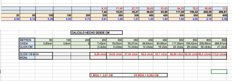

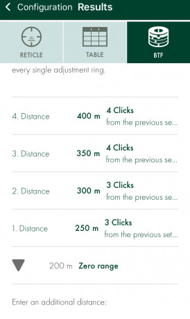

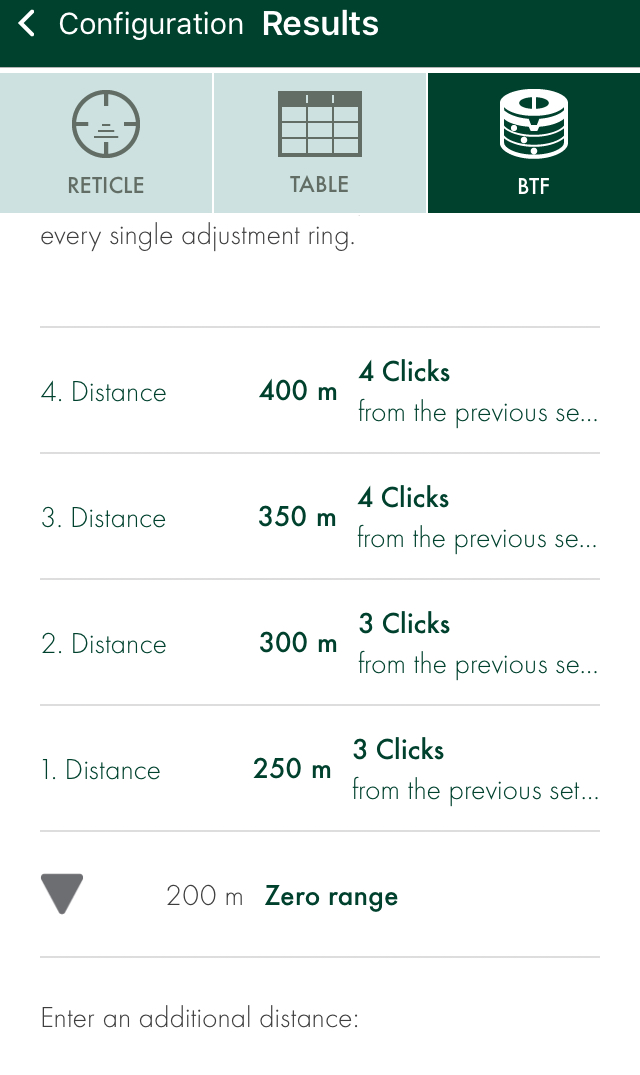

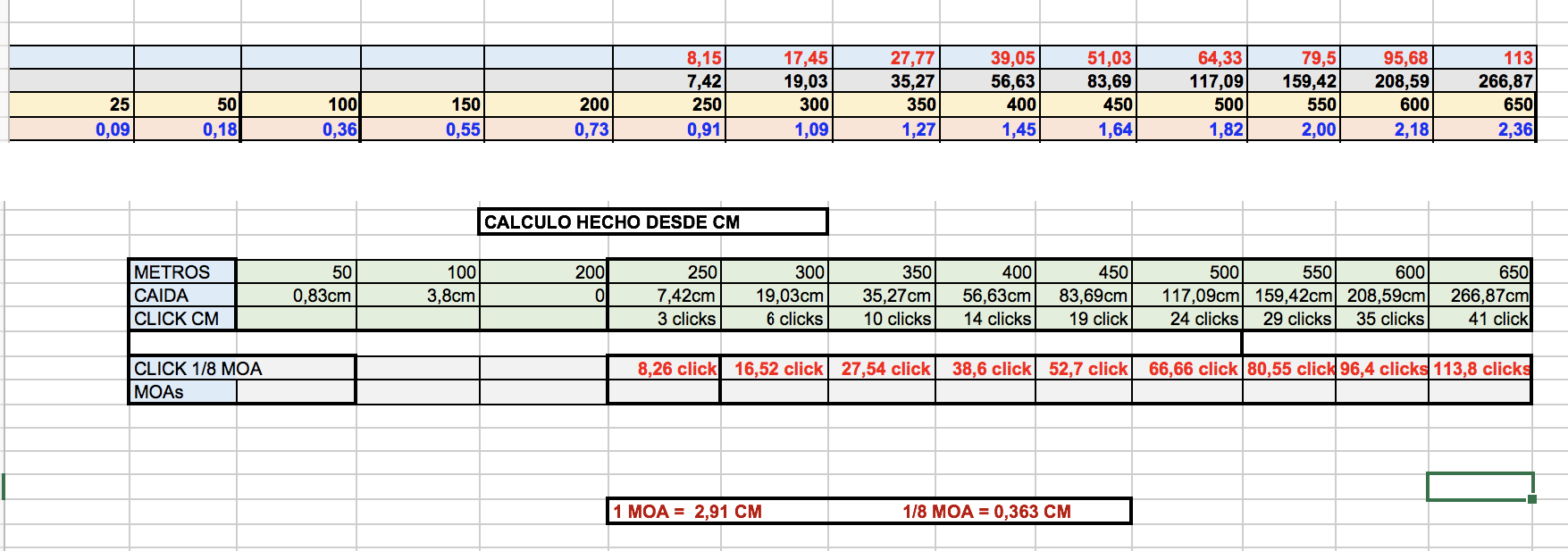

suso escribió:Que calibre es ese que de 250 a 300 metros cae 3 moas? Un mortero del 81?
No son MOAs... un calibre del 300WM 165gr RWS KS con puesto a 0 a 200 metros, a 250 metros cae 7,42cm y a 300 metros cae 19,03... la corrección en clicks en cm son a 250 metros 3 clicks y a 300 metros son 6 clicks
Lo que trato de hacer es la tabla de equivalencia en clicks para visor 1/8 MOA, teniendo en cuenta que cada click que se da hablando en cm, estamos subiendo un cm en el punto de los 100 metros
Según la tabla de Carlos GT, un visor de 1/8 a 250 metros cada click mueve 0,91 cm.
Según tú calculador balístico la bala cae 7,42 cm. Por lo tanto sí dividimos los 7,42 cm / por los 0,91 cm
nos da un valor de 8,15 clicks redondeando (8) y no 3 que pones tú.
A 300 metros dices que tiene una caída de 19,03/1,09 = 17.5 clicks. Espero que ahora tengas las tablas más claras.
1º,. la distancia a la que se dispara
2º,. en esa distancia cuantos cm o milímetros mueve el visor en cada click. :apla: :apla: Gracias Carlos GT
Saludos Manolo :birra^: :vacaciones^: :birra^:

Triaxis escribió:
Espero que ahora esté bien :?
Lo que no entiendo es como pones en en 300 metros 3+3 clicks, osea 0.8 moa y en la linea 5 pones 48 cliks, osea 6 moas
Supongo que uno de los 2 está mal no?

Mensajepor Triaxis » 28 Sep 2020 12:07
suso escribió:Lo que no entiendo es como pones en en 300 metros 3+3 clicks, ósea 0.8 moa y en la linea 5 pones 48 cliks, osea 6 moas
La quinta columna si creo que está mal.
Mas que afirmar, pregunto, aparte que lo he planteado de forma liosa. Borraré la foto para no liar y la modifico. Mis disculpas.
Trato de saber los clicks que tendría que dar en un visor que corrige 1/8 MOA, partiendo de la corrección y puesta a tiro que hacía anteriormente. Es decir, anteriormente usando un visor con corrección en cm, puesto a tiro a 200 metros, su tabla de balística es la siguiente (En cm hablo ahora):
En la primera foto resumo los datos de la tabla de Swarovski. Esos si están bien, si no se me ha trabucado algún numero, creo que no. Indico la caída de la bala y la corrección en cm de la torreta (lo saco del programa de Swarovski todo).
Cuando hago las correcciones tomo como dato que este visor, cada corrección de un click es 1cm a 100 metros... también es un dato de Swarovski.
Ahora paso a 1/8 MOA y mi duda...
Lo que tomo de esta anterior tabla para pasarlo ahora a MOA son las correcciones en hice antes en cm, el planteamiento bien hecho, no debe de fallar, ya que hay una equivalencia, hablando de puestas de tiro, no de el vuelo en si.
por lo que:
(aquí la duda del planteamiento):
Si un MOA son 2,91cm
1/8 MOA serían 0,363 cm
Si con el visor antes en cm cuando daba un click, al pasar por los 100 metros subía 1cm.
esta es la pregunta:
Con este visor en MOA si cada click es 1/8 MOA (0,363cm)
1 entre 0,363= a 2,75 click en el visor MOA, por lo que por cada centímetro que quiera subir a los 100 tendría que dar 2,75 clicks (2,75 ya se que no se puede, pero es por el calculo)
Según la tabla de Carlos 1/8 MOA a 100 metros son 0,36... los datos de ambos visores son a 100 metros también,
Gracias!

Mensajepor Triaxis » 28 Sep 2020 13:16
secretariodelc escribió:Según la tabla de Carlos GT, un visor de 1/8 a 250 metros cada click mueve 0,91 cm.
Si, efectivamente tienes razón, por que antes en la division tomé un dato mal, pero ahora si "coincide" con la de Carlos, tomando los datos de la explicación que hice arriba.
Varia con la de Carlos por decimales y por que partimos desde centímetros, la de Carlos es mas precisa por que parte desde MOAs y yo lo que hago es la conversión desde cm desde el programa de Swarovski...quería comprobar también que los datos que anteriormente tomaba, fueran correctos.
Gracias!

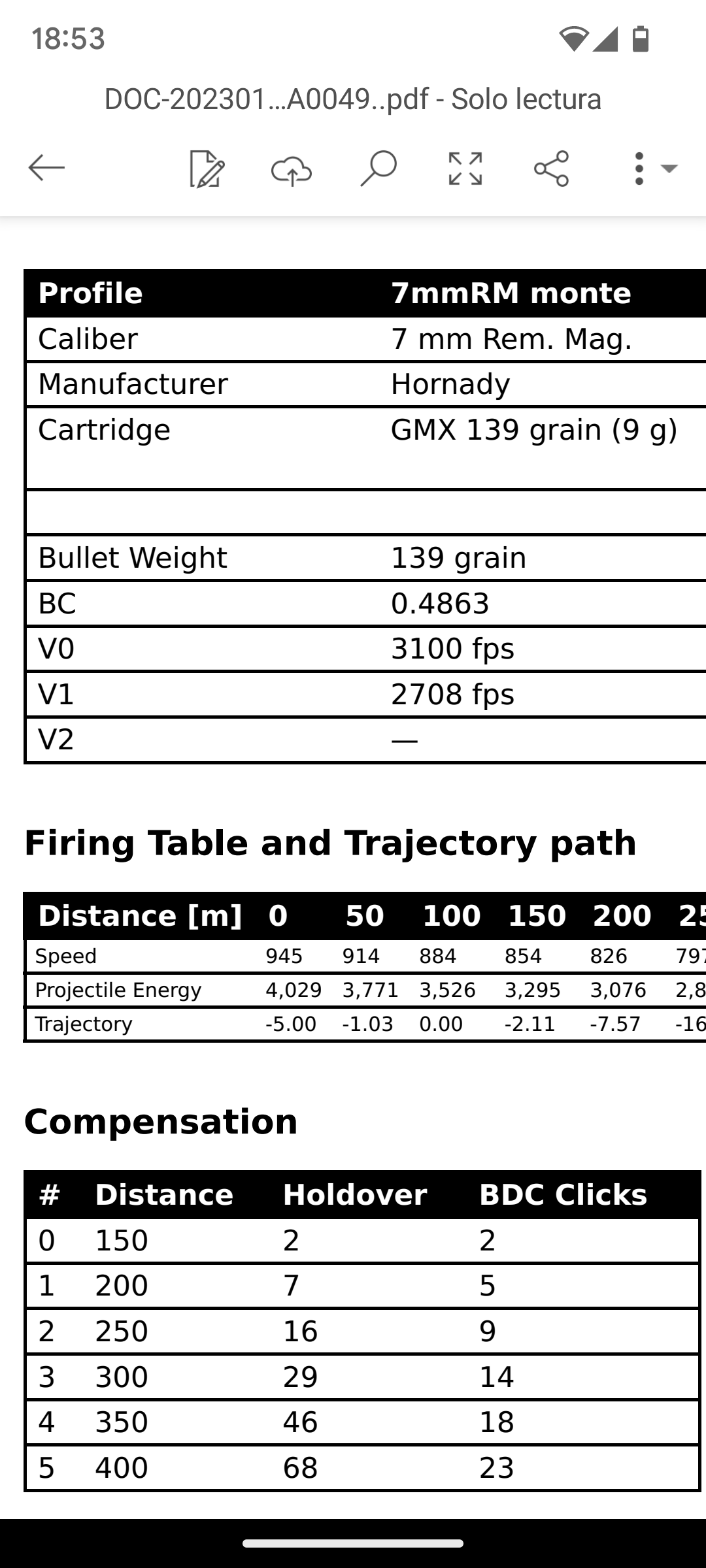

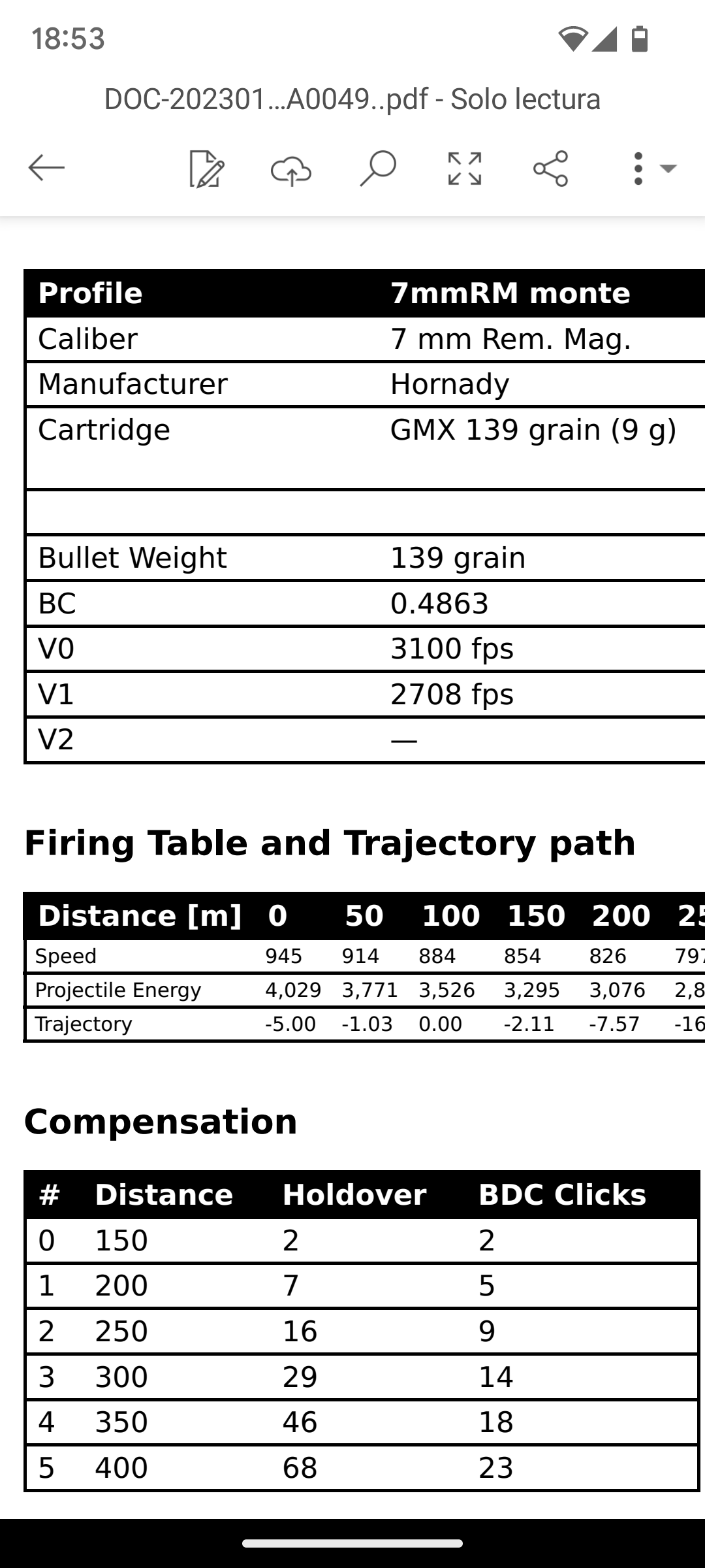

A ver si ayudáis a un pobre que tiene la cabeza hecho un lío.....
Mi mira tiene por cada click 1/4MOA
Si ya lo tengo centrado a 100 metros.....
Cuanto debería de corregir a 150 -200 y 250 metros, si según la tablet me saca esto???
A quien pueda interesar ahí van las tablas de conversión de MOA a centímetros y milímetros. Estas tablas 60
orkatza
Mensajes: 1424
Registrado: 04 Sep 2013 14:02
Re: Tabla conversion MOA a Centimetros y milimetros
Mensajepor orkatza » 21 Ene 2023 18:56
Hoy he podido comprobar a base de tirar que de 100 metros a 200 he tenido que corregir 6 cliks de 1/4 moas

Mensajepor Mantrap » 21 Ene 2023 20:40
Las tablas de fábrica son aproximadas.
A veces coinciden bien y otras no, siempre tienes que comprobar con fuego, pero es lo que tienes para empezar y tocar papel.
Mi consejo es que no pases de distancia hasta que no la tengas matizada, que son 200 mts....pues 200 mts, ya sabes hasta dónde puedes llegar con seguridad o "casi" , ya sabes cómo es la caza, que te voy a contar a tí que no sepas :vacaciones^:

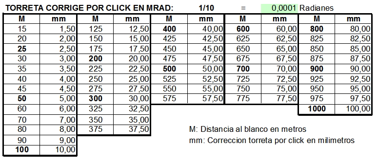

CarlosGT
Mensajes: 250
Registrado: 18 Nov 2013 18:30
Re: Tabla conversion MOA a Centimetros y milimetros. ANEXO MRAD
Mensajepor CarlosGT » 23 Abr 2024 21:25
Buenas,
Añado a la tabla Excel una solapa con la conversión por click para quienes tengan torretas en Miliradianes (MRAD) cuya corrección habitual es 0.1 MRAD por click.
Se hace en milimetros por que, si os fijais, como método mental sencillo, a cada distancia que tires solo tienes que "mover la coma" una posición, o lo que es lo mismo dividir por 10. Es decir, si tiro a 47 metros, cada click de mi torreta corrige 4.7 milimetros, si tiro a 784 metros, cada click de la torreta corrige 78.4 milimetros, y así.
Como podéis ver las torretas en MOA tienen mayor precisión ya que las que corrigen 1/8 de MOA por click mueven la reticula a 100 metros 3.64 mm, las de 1/10 MOA la mueven 2.91mm, frente a los 10 mm. que corrigen las torretas con 0.1 MRAD a esa ditancia.
Espero que os sirva.
MOA MRAD Conversion.xls
(45 KiB) Descargado 107 veces
A quien pueda interesar ahí van las tablas de conversión de MOA a centímetros y milímetros. Estas tablas 111
