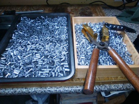

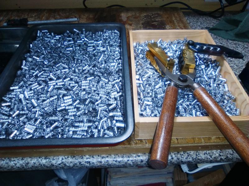

Os pongo varias observaciones:
Los pines de la base hueca se aflojan con el uso, hay que vigilarlos y reapretarlos o ponerle fijatornillos. Tambien los clips pueden salirse, pero como mientras no se salgan los dos de una misma cavidad no pasa nada, se puede seguir trabajando con uno solo.
Aceitar la placa de corte y todos los pines antes y a mitad de sesión para que el trabajo sea suave. Si este aceite se os acaba, podeis usar aceite de mezcla sintetico del vespino de 2 tiempos, al clasico tubito de las gasolineras.
La cadencia de fundición debe ser alta para evitar el enfriado del molde, aproximadamente 4 puntas por cada 8 segundos+- y el plomo yo lo tengo a 800 ºF, alto para lo que suelo usar, supongo que con otras aleaciones esto puede cambiar.
Precalentado alto del molde imprescidible, asi solo salen 10-20 puntas malas al inicio, despues empiezan bien.
No he visto ni una punta escarchada indicando exceso de temperatura, este molde disipa el calor mas que los de acero y con una punta pequeña como el 32 que no aporta mucho calor mas rapido se enfria el molde, por lo que hay que mantenerlo funcionando a piñon para que las puntas salgan bien, con puntas de mas peso que aporten mas calor esto se notara menos.
Estos moldes de 4 cavidades hacen puntas a montones en comparación con los de dos.
Os pongo una foto del resultado de las dos sesiones, en total unas 5.5 horas y 11 kg de plomo mas o menos.
Las recalibre a .314 y con un grain de ba10, no voy a cambiar nada de lo que recargo ahora, y con las miras ya vere como va.

11.000/6,35 = 1732 puntas más o menos
Que envidia, y yo con el molde en paro. Ahora otro monton de trabajo para recalibrar y engrasar.
Todo hay que decirlo, si no se cuentan las horas de trabajo, el molde casí está pagado y mira si quedan
años para amortizar la compra.

Eso espero, Manuel.
Mañana las probare a ver que pasa.
Esta tarde las recalibrare y engrasare para recargarlas.
Por cierto ha pesado unas cuantas y van desde 98.4 gn a 99.5 gn lo cual esta muy bien, estan muy parejas.
Como tu bien dices y al precio que estan las hn (+- 44€/500) con lo que hay en la foto ya esta el molde pagado puesto que la aleación ha salido gratis y en caso de tener gastos (plomo y utensilios para fundir y engrasar) saldrian las 1000 puntas a unos 17 euros, lo cual no esta nada mal, tiempo invertido a parte pero eso por ahora no nos cuesta ni un euro.
A parte de todo esto casi lo mas importante para mi es que te haces autosuficiente y no dependes de nadie para tener unas puntas de calidad, las tienes cuando y como deseas con un precio muy barato.
Todo esto lo he conseguido con el 9mm y con el 38/357, solo me falta ba el 32 wc que espero conseguir pronto.

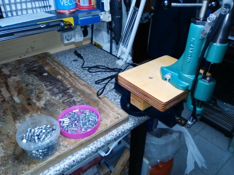

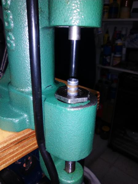

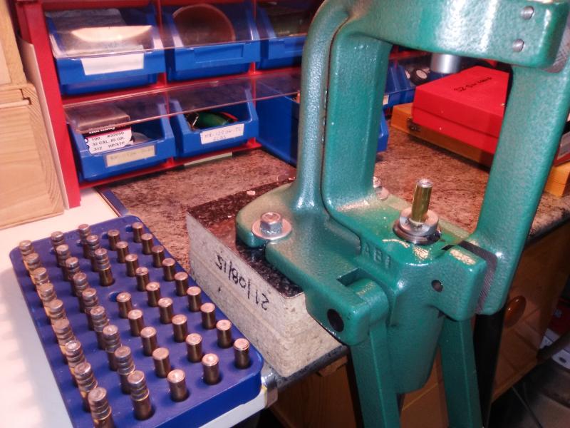

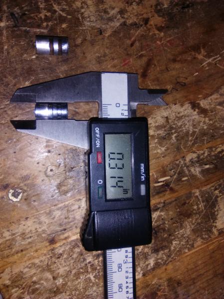

Una vez pesado el conjunto de puntas al final han sido 1736 mas o menos las que he sacado, en total 11.2 kg de aleación.
La antepenultima tarea a realizar, el recalibrado/engrasado.
Grasa casera y a .314, en este caso la punta que no esta bien terminada en su base y la pones en la recalibradora al meterle la grasa esta se escapa por debajo de la base y te avisa de que no es plana en su totalidad (no cierra hermeticamente con el vastago del dado de recalibrar) llenando la cavidad de la base, en este caso se desecha para fundirla de nuevo por que la punta no esta bien hecha y lo mas importante es que esa grasa puede contaminar la polvora en caso de montarla en un cartucho lo que puede llevar a que el cartucho falle.

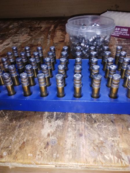

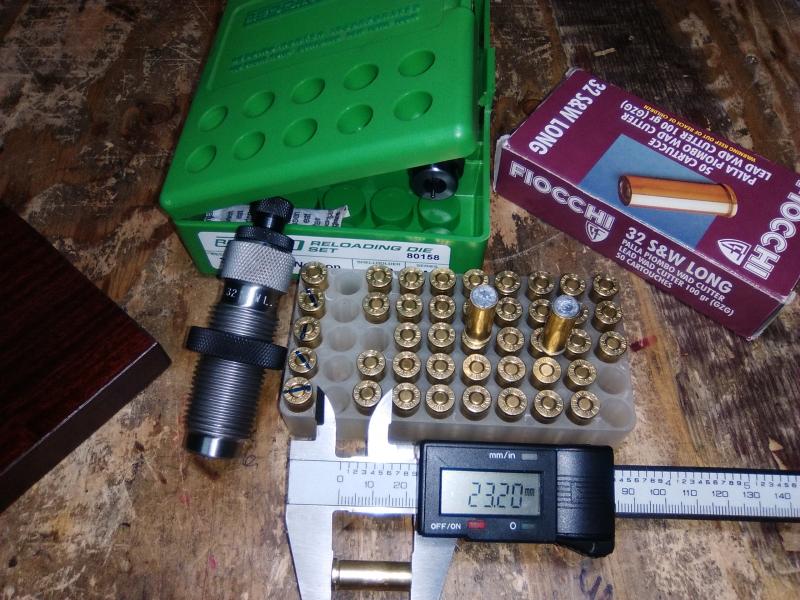

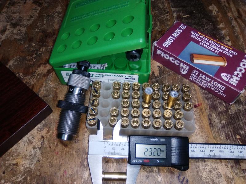

La ultima tarea antes de darle al gatillo.
Recargarla con 1.0 gn de ba10, casi a ras de boca de vaina y con un tapper crimp suave.
Tengo +- 1700 oportunidades para que todo este trabajo de sus frutos.

Signos de sobrepresion no he visto y hace mucho que tiro 314 con un gn de ba10.
Las vainas salen perfectamente cilindrcas sin signos de nada y las recargo bastantes veces, tengo un lote con 20 recargas que estan perfectas.
Creo que mas que nada la sobrepresión puede venir por el cierre que hagas, yo les doy un taper crimp muy suave.
La proxima remesa que recargue la voy a hacer con 1.1 gn para ver como funcionan y decidir.
Esto de empezar con nuevos ingredientes trae como consecuencia hacer pruebas hasta dar con la receta magica.

Yo también tuve una walter del .32 y jamas me dió sobre presión y yo le ponía entre 1,2 y 1,3 de GM3, pero las vainas de mi colega las vi y tenían signos claros de sobre presión, el grano del fogón del cierre del arma esta copiado en el pistón y absolutamente plano, lo que no recuerdo es si tenia hernia en la base de la vaina,... que algunas si he visto por el suelo en la galería con esos signos.
