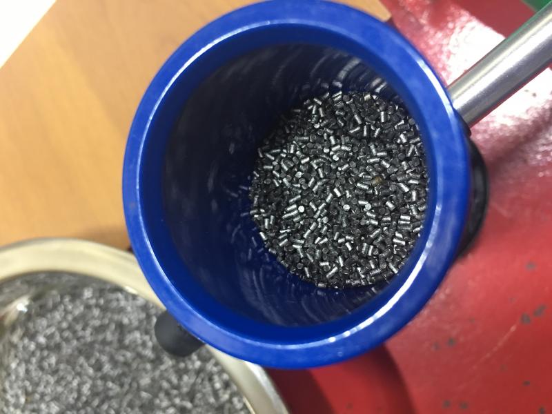

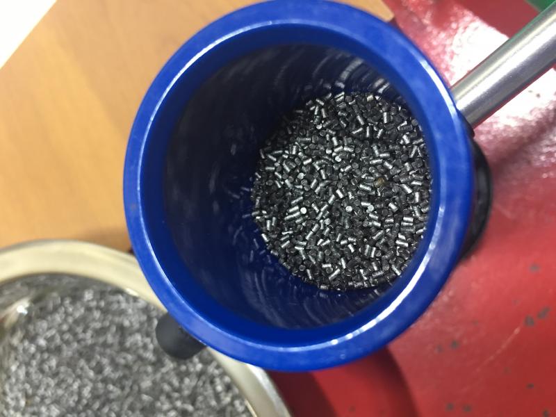

Bueno, por fin tengo mi ansiada pólvora!!!
He recargado el 300wm. Punta prvi de 180gr. Tres balas por cada peso, desde 71gr a 78gr aumentando medio gr de cada grupo.
Os puedo decir que a partir de 76-77 gr la carga queda prensada.
Espero pronto comprobar cómo me agrupan y las velocidades en cronómetro. Os pondré los resultados. :birra^:
