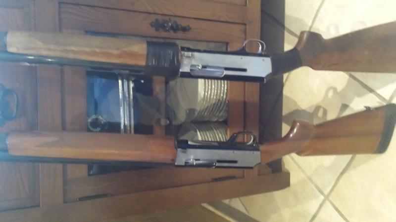

Mensajepor Pablo25 » 14 Abr 2016 07:38
Buenas, mi padre tiene una escopeta franchi mod.Élite (sistema de gas) y la verdad la pobre da pena. Le he comprado una por Internet que pensaba que era igual pero resultó ser una franchi prestige de muelles. Ambas carcasas y caño son idénticas, solo cambia el sistema, he pensado en pasar "las tripas" de una para otra y así tener la más nueva con sistema de gases ¿ alguie lo ha hecho? ¿ Es legal? Gracias.
Prediero arrempentirme de no apretar el gatillo que de haberlo hecho. Seguridad ante todo!! :sniper
