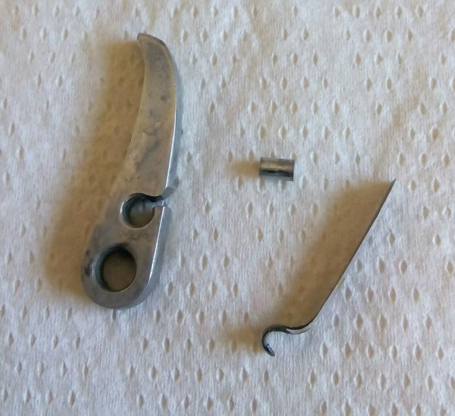

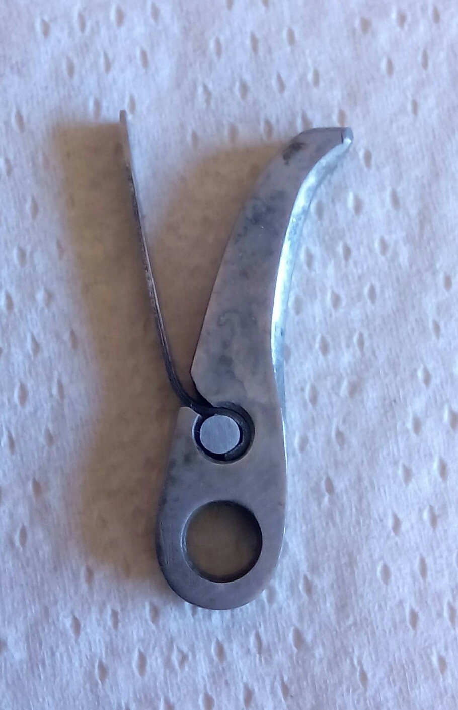

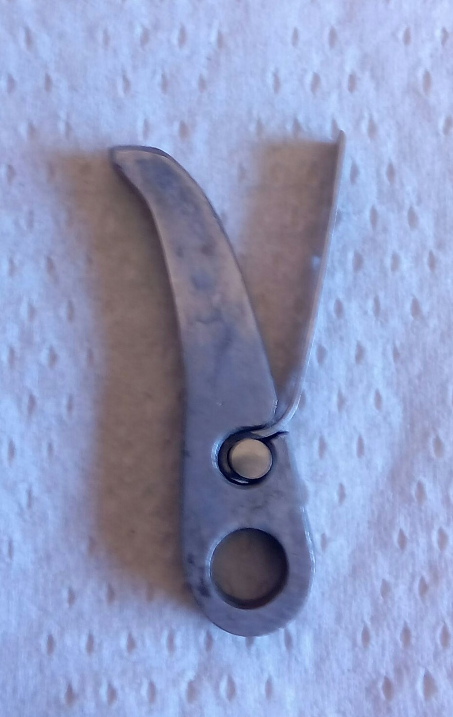

Tras varias sesiones de tiro he comprobado que funciona perfectamente. En un principio pensé dejar el acero sin ningún tratamiento adicional, ya que la pieza la hice a partir de una llave fija (herramienta), pero pude comprobar que el acero que había utilizado no era demasiado duro ni tampoco templable, la dureza no aumentaba tras el temple, así que decidí cementarla para aumentar su dureza superficial.
- Se calienta al rojo / naranja y se sumerge en polvos para cementar (yo uso Cementex). Se crea una costra de cementante alrededor de la pieza.
- Se vuelve a calentar al rojo.
- Se templa en aceite.
- Se le aplica un revenido a baja temperatura (yo suelo hacerlo a 150º, lo típico para piezas cementadas es el revenido por debajo de 200º)
Y ya dejo de dar la lata con mis inventos :-D
