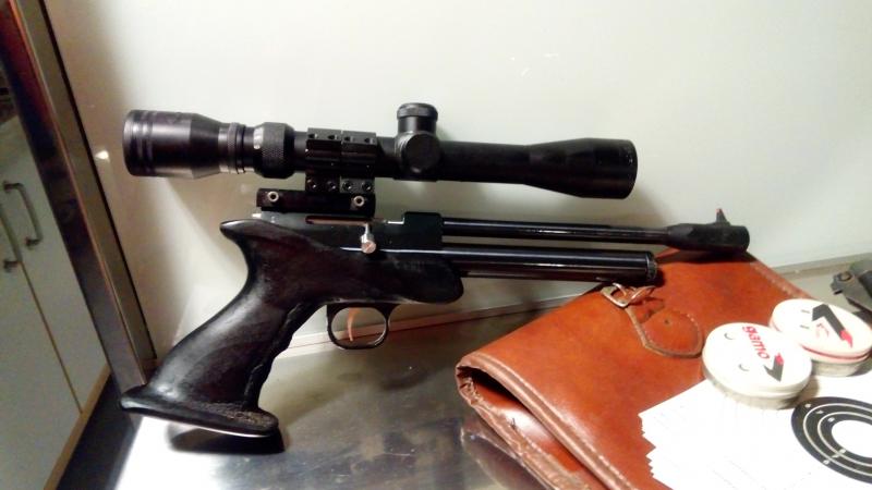

Esta era la del compañero Zeus, a estas pistolas se hace imprescindible meterle mano al pistolete sino a los que tenemos chorizos por dedos no hay coj...s a asirlo con todos los dedos sin hacer números o montar unos por encima de otros, ademas el hueco que queda entre el guardamontes y el propio pistolete es ridículo o inexistente .
Re: Pcpeo Spa (Kandar) Cp1
Mi caso es el contrario tengo una mano muy delgada y cuando sujeto arriba me sobra cacha por abajo, eso lo he solucionado con un cordón generoso de masilla en el reborde de abajo, como la mano me cierra demasiado me sobra dedo índice jjjj hoy le he puesto un relleno sujeto con cinta de carrocero para ver que tal antes de poner masilla, así el índice tengo que tirarlo menos pra afuera al apoyar la yema. Cuando solucione el grosor, veré de poner otro cordoncillo para el pulgar. ..continuará. ... je je je
