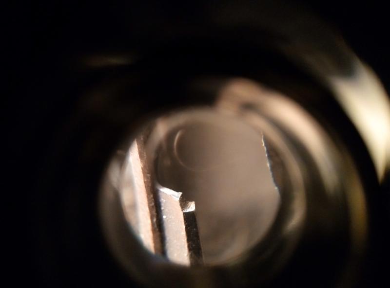

afar21011 escribió:No se ve bien el extractor puede estar gastado, no la uña, el extractor donde pega el culote en el retroceso, o puede que no sea el suyo si es de segunda mano
Si pinchas sobre la foto y le das al + se aumenta muchísimo y se ve muy bien, las fotos las he hecho con el movil y una aplicación que es como un microscopio o lupa que además se puede fotografiar y algunas veces hace unas fotos alucinantes, a estas les falta luz natural( que salen mejor) estan con la luz del móvil.
quiza no sea el que le corresponde o esta gastado, a mi me paso

Ese expulsor parece roto. Yo creo que si no lo hace siempre es porque va hacia atras con bastante fuerza. Puede que por eso se rompiera. Quizas se le cambio o acorto el muelle recuperador para que fuese mejor con municion floja y eso ha roto la expulsora y ahora permite expulsar a pesar de la rotura. Notas que la corredera golpea atras??

Lo malo de las pistolas de precision pura es que pasan por varias manos y cada uno las tunea segun le recomienda el "armero" del puesto de tiro de al lado...todos tienen la receta para que tu pistola corrija tu inexperiencia...a mi me llevo meses darme cuenta de que sabiduria y buena voluntad no tienen por que ser lo mismo...jaja.
Si es lo que digo, lo arreglas cambiand el expuulsor y el muelle recuperador. Son repuestos baratos, normalmente.

Klibre escribió:Ese expulsor parece roto. Yo creo que si no lo hace siempre es porque va hacia atras con bastante fuerza. Puede que por eso se rompiera. Quizas se le cambio o acorto el muelle recuperador para que fuese mejor con municion floja y eso ha roto la expulsora y ahora permite expulsar a pesar de la rotura. Notas que la corredera golpea atras??
El arma la compré nueva, no se ha tocado nada, bueno el disparador y las miras. Sí golpea la corredera atrás.
Klibre escribió:Lo malo de las pistolas de precision pura es que pasan por varias manos y cada uno las tunea segun le recomienda el "armero" del puesto de tiro de al lado...todos tienen la receta para que tu pistola corrija tu inexperiencia...a mi me llevo meses darme cuenta de que sabiduria y buena voluntad no tienen por que ser lo mismo...jaja.
Tienes razón, cuando juega la selección española somos 49 millones de entrenadores con una lista distinta cada uno. Yo a Pique no lo llevar'ia ni en cromos.
Encuanto a cambiar el expulsor, nunca he desmontado la pistola mas de lo fundamental para su limpieza, no se si sería complicado hacerlo, estoy pensando en darle , justo en la esquina donde esta el desgaste, un punto de soldadura y luego con una lima o la dremen comer el sobrante hasta que darlo justo como supongo que vendr'ia de f'abrica. Por otro lado tampoco se si habrá recambio ya que este arma hace tiempo que se dejo de fabricar, cosa que no entiendo porque su relación calidad, precisión precio es superior a las de casi 2000€ , la 'unica explicaci'on que encuentro es que Walther tenga mas beneficios en las SSP< GSP..... al ser cuatro o cinco veces mas caras.

Quercus, mira detenidamente si no hay endurecimiento por deformación en la parte cerca del plunger o perno del impulsor del extractor y le impide moverse hasta el final, casos que se dan en este modelo. Se soluciona con un par de pasadas con una lima.

Wild Bill escribió:Quercus, mira detenidamente si no hay endurecimiento por deformación en la parte cerca del plunger o perno del impulsor del extractor y le impide moverse hasta el final, casos que se dan en este modelo. Se soluciona con un par de pasadas con una lima.
En cuanto el porqué de dejar de "fabricarse" (renombrarse y vestirse con otras cachas), pues que yo sepa por la simple razón de que en sus mercados principales como el estadounidense la gente no encontraba sentido de pagar más por ésta cuando también tenían la original IZh-35M por algo menos. Por cierto, sigue en producción, bueno... ahora es el MP-35M, pero para el caso lo mismo da, con lo cual piezas sí se podrán encontrar fuera aun durante años.
No, no veo que haya endurecimiento por deformaci'on en el perno.

mira la mia, creo que es un poco mas larga y el angulo lo tiene mas marcado
De vez encuando tengo interrupción un poco rara, se queda la vaina encima del cartucho que entra en la 110

marquis escribió:mira la mia, creo que es un poco mas larga y el angulo lo tiene mas marcado
Gracias Marquis por el aporte, desde donde está hecha la foto? La expulsorá mía esta, vista de frente, al lado derecho.

Está hecha desde arriba
