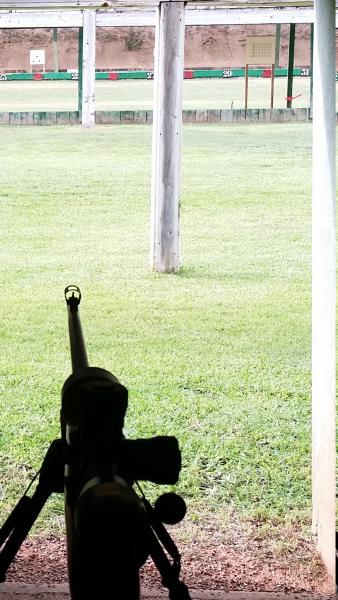

Monté las anillas y el visor en la carabina.
Y esta mañana he ido a la galería a probar los montado.
Tengo algunas cosas pendientes y solo necesito convencer a mi mujer de la necesidad imperiosa de poder tenerlas.

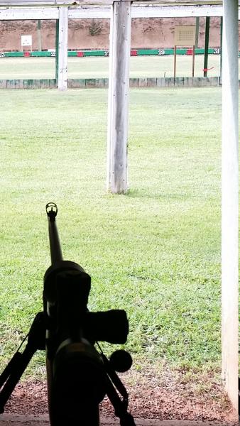

Re: Compra de visor

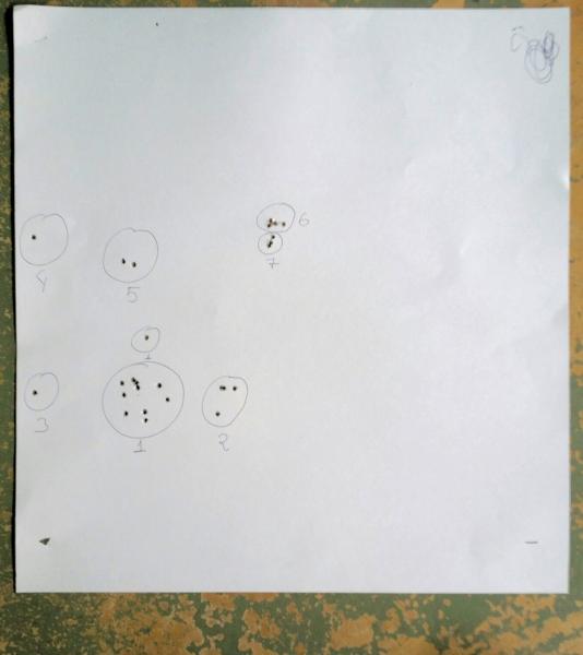

En esta foto,se ven los grupos numerados realizados desde la primara serie de disparos hasta el mas o menos centrado del arma.
Los disparos están realizados a 50 mtrs sobre una diana standart para 25mtrs.
La carabina lleva trípode y la culata está apoyada en un saquete -de momento.
Menuda diferencia de "ver" por el ocular , con la del otro visor.
Rediez que "gatillo" mas duro.

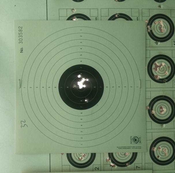

Después he disparado con las mismas condiciones a una diana de aire.
Hay diez impactos.
Por supuesto,no veía ni "torta" de donde daban los tiros.
"Gatillo"cabroncete que duro que va.
Nada no hay tu tía de colocar la foto en la posición correcta.

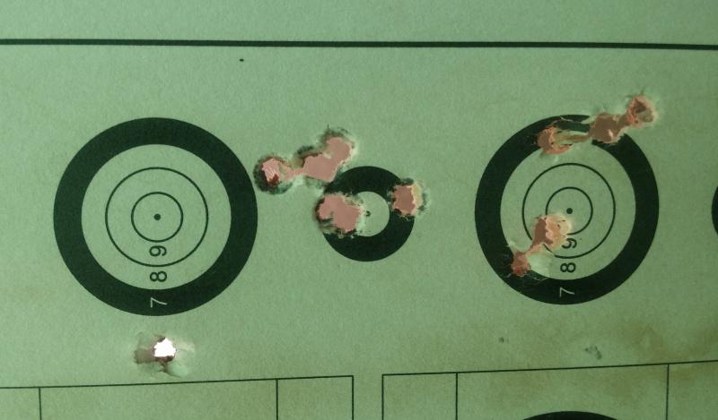

Después he usado el círculo del medio para dispararle seis o siete tiros. Solo veía un puntito.
Puto "gatillo".
Nada que no puedo colocar las fotos en la posición original.
El círculo sin impactos es el que tiene que estar en la parte de "arriba" de la afoto.

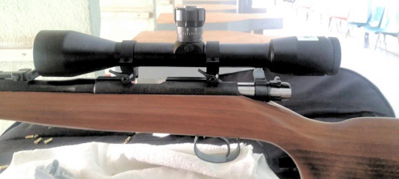

Y aquí les presento mi CZ y el visor Busnhell 10x40 montado en ella sobre unas estupendas anillas Warne.
No entiendo por que algunas fotos salen bien y otras al revés.

Como se puede apreciar, los impactos van arriba y a la derecha.
Aver si esta tarde lo puedo corregir.
A,la munición es CCI.

Es un buen visor. Barato porque prescinde de aumentos variables, enfoque ajustable, iluminación de la reticula etc.. pero precisamente por eso tiene tanta claridad al tener unas 5 lentes menos sumando aberraciones y restando luminosidad que un visor con zoom y enfoque ajustable.
Te recomendaría poenerle una carrillera a la carabina porque el lomo caído de la luxe no ayuda precisamente.
Algo asi:
y le ajustas la altura al milímetro poniéndole tiras de carton entre el lomo y la carrillera.

Buenas psanta,
quieres decir, que la anilla delantera esta bien puesta.
es que viendo la segunda foto de cerca, me da que no coge todo el rail.
Re: Compra de visor
Si Tiene razón . Pero de momento me va bien.
Según vaya y dentro de unos centenares de disparos seguro que tendré que hacer cambios .

Tienes carriles picatinny "extended".
Tienen la ventaja de que puedes usar anillas normales )por si quieres montar el visor alguna vez en otra arma) además de la longitud extendida de montaje.
https://www.diproductsinc.com/Products.aspx?CAT=4268
http://www.egwguns.com/index.php?p=catalog&parent=251&pg=1
Tengo una de cada marca, las dos con 20 moas de inclinacion y las dos van estupendamente.
La dip el sistema de montaje parece poco seguro pero bien montado se comporta y mantiene el cero perfectamente además de que mantiene un perfil bajisimo.
La egw tiene un sistema de montaje clásico mucho mas fuerte pero incrementa bastante la altura, el peso, y el precio.

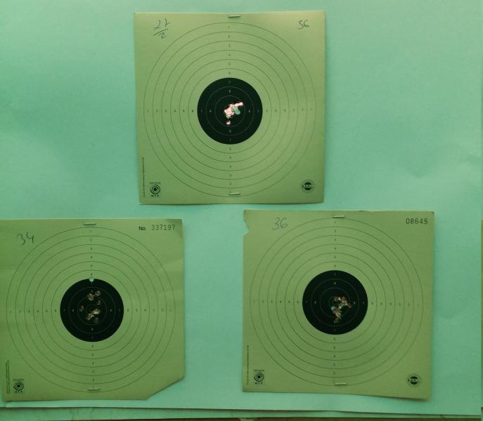

Hace un rato estuve en la galería.
Puse tres blancos de aire a 50mtrs.
Cada uno de ellos tiene diez disparos.
Estoy contento .
