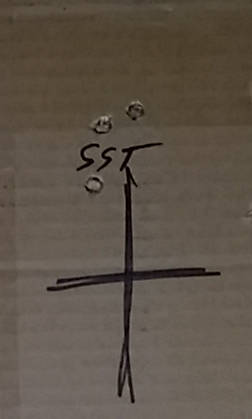

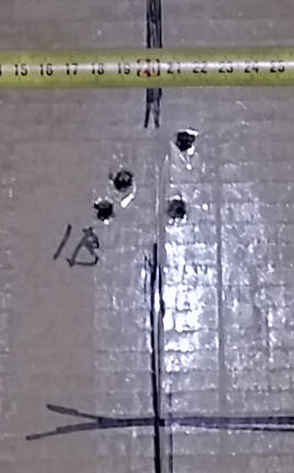

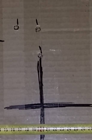

Mensajepor Cansino » 09 Jul 2015 17:10

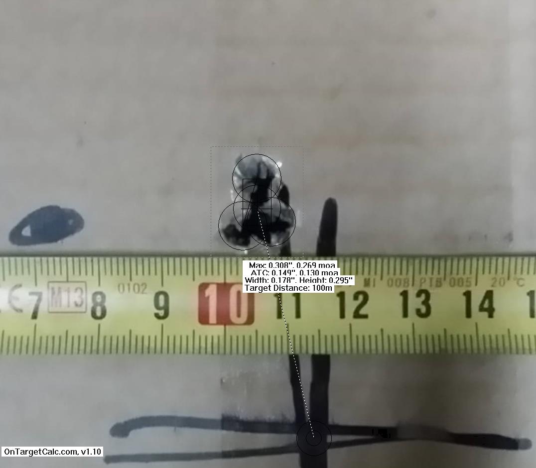

Otro punto positivo del rodaje es que te permite ir viendo que le gusta mas a tu rifle.
Un ejemplo, mismo arma y metros pero diferente punta y carga:
SST de 165 = 1.25MOA
Interbond de 150gn = 1.43MOA
Interbond de 150gn = 1.81MOA
Vamos a ver, eso del rodaje del cañon a que se refieren? Esque yo me e comprado algunos rifles y no lo 140
Vamos a ver, eso del rodaje del cañon a que se refieren? Esque yo me e comprado algunos rifles y no lo 141
Vamos a ver, eso del rodaje del cañon a que se refieren? Esque yo me e comprado algunos rifles y no lo 142

Mensajepor Cansino » 09 Jul 2015 17:37
Con esos grupos se ve claro que valen para ir a matar jabalis, pero yo no usaria ninguna de ellas para ir al zorro y ni para el corzo . La mejor de ellas nos daria una dispersion minima a 200m de 72mm, mas lo que podamos errar nosotros, mas las condiciones, hacen complicado asegurar el disparo.

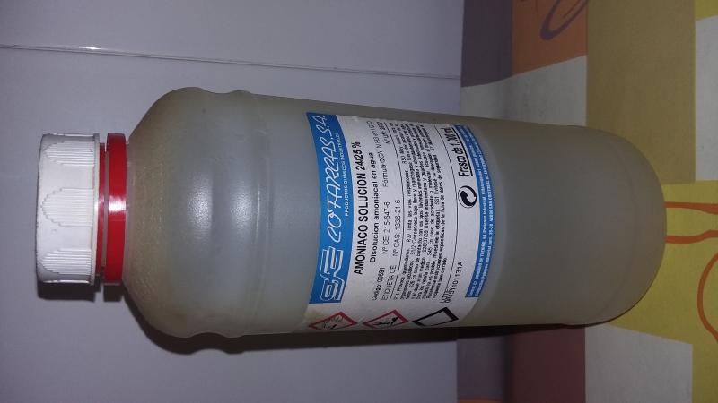

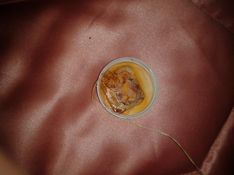

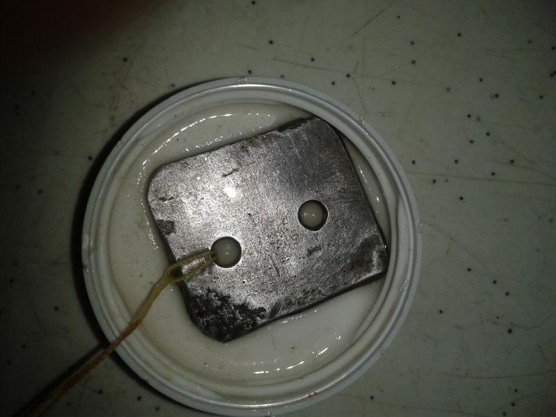

Cansino escribió:
josmi escribió:Os recomiendo que para desencobrar el cañon useis amoniaco lo más concentrado posible ( yo lo utilizo al 96%). Dejándolo actuar unas horas y dándole después unos pases con la grata metálica, queda limpio como una patena
Sigo esperando ver la etiqueta de amoniaco al 96% :roll:
Revisada la etiqueta NH3 pone como verás . " solucion al 24/25 %"
Yo interpretaba solucion de 24 volumenes sobre 25 ( 96%)
Consultado el fabricante, me dice que tal interpretación es errónea.
No obstante te adjunto fotos prueba hecha por mí.
Vamos a ver, eso del rodaje del cañon a que se refieren? Esque yo me e comprado algunos rifles y no lo 161
placa hierro dulce sumergida en agua grifo durante 36 h.
Vamos a ver, eso del rodaje del cañon a que se refieren? Esque yo me e comprado algunos rifles y no lo 162
Misma placa sumergida en la solucion 24/25 durante más de 72 h.

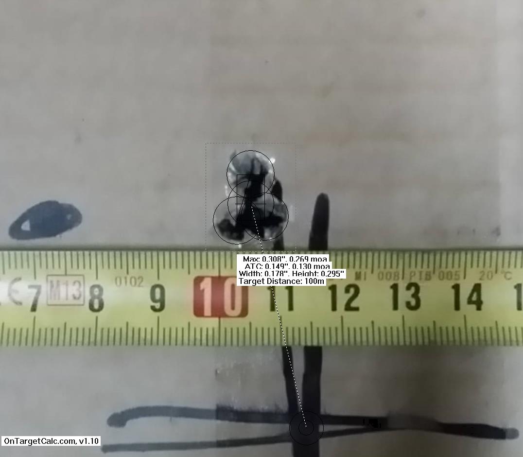

Mensajepor Cansino » 09 Jul 2015 17:46
Y esta para poneros los pezones duros :mrgreen: :mrgreen:
Interbond de 150gn pero con otra carga . Siguiendo el ejemplo de los 200m, vemos que daria una dispersion de unos 56mm menos que la otra municion, o segun como se mire nos daria esos centimetro de ventaja para hacer blanco.
Vamos a ver, eso del rodaje del cañon a que se refieren? Esque yo me e comprado algunos rifles y no lo 170
