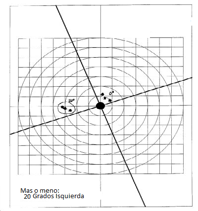

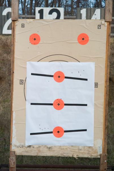

CANTEO PARTE 1 – EFECTOS DE CANTEO DEL RIFLE.
Los Tiradores saben que deben mantener su rifle nivelado en la vertical al disparar, es decir, que el rifle no queda canteado ni a derechas ni a izquierdas. Pero muchos no pueden entender por qué pasa esto exactamente, que si su rifle esta canteado a la derecha o a la izquierda, aunque sea muy pocos grados, el tiro se desviara de donde apuntamos.
Mientras que explicar esto físicamente es complicado, esto es lo que necesita saber. Si canteas el rifle a la izquierda, los tiros impactaran a la izquierda y más bajos de donde estaba apuntando. Del mismo modo, si canteas el rifle a la derecha la bala impactara a la derecha y más bajo.
La trayectoria del proyectil cuando el rifle esta canteado no alcanza la misma altura de la línea vertical y el proyectil se desvía de la línea de visión, perdiéndose así del objetivo.
Este error de canteo se vuelve más significativo a medida que el objetivo está más lejos debido al incremento del ángulo comprendido entre la línea del eje de visión y el eje del cañón (mayor compensación de elevación) en el apuntado vertical. Usar visores con campanas de mucho diámetro, montados a mucha altura respecto al cañón incremente el error de canteo. Para mantener la máxima cantidad de ajuste del visor, los tiradores de precisión utilizan anillas de visores o carriles con compensación de elevación (como carriles de 20 MOA). Esto resuelve el problema de quedarse sin ajuste en el visor pero aumenta considerablemente el error de canteo por que la distancia entre el eje del cañón y el eje del visor aumenta e incluso el ángulo entre el eje del visor y el cañón es mayor, produciendo más error horizontal cuando se cantea el arma.
La importancia de tener el rifle bien nivelado explica que a 100mts, el punto de impacto puede cambiar dramáticamente si se tiene el rifle canteado tanto a derechas o izquierdas.
Pongamos una prueba.
El blanco es una línea de 2,54 centímetros de grosor y de 91,54 cm de largas. Se dibujan 3 blancos, la línea del blanco superior esta girada 5º a la derecha, el blanco del centro está completamente horizontal, y el blanco inferior está inclinado 5º grados a la izquierda. Todos ellos con un círculo en el centro de las líneas de unos 15cm de diámetro para poder apuntar.
DISTANCIA 600 YARDAS.
LOS RESULTADOS:
El grupo superior se encuentra a 26 cm a la derecha en un grupo de 16 cm. de diámetro
El grupo central está centrado y con una agrupación de 7,5 cm.
El grupo inferior se encuentra a 20,5 cm del centro en un grupo de 12,5 cm.

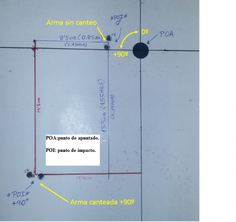

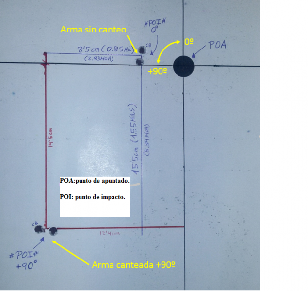

CANTEO – PARTE 3 – PRUEBA DE CANTEO DEL ARMA +-90 grados.
Un tirador táctico,deportivo o cazadore tiene que tener en sus anotaciones las correcciones que necesita a la hora de hacer tiro con el arma canteada a 90º.
Pocas veces se dispara de esta manera, pero algunas situaciones en las que se pretende reducir silueta o el sitio donde se va a realizar el disparo exigen que se dispare con canteo.
Un punto importante a tener en cuenta es que:
la torreta de deriva se convertirá en la de altura y la torreta de altura con el rifle canteado se convertirá en la de deriva.
Estos ajustes podrás empezarlos a aplicar después de que hayas introducido los ajustes necesarios para dejar a cero tu rifle en posición canteada.
En la imagen podemos ver un parche redondo que es el que utilizamos para apuntar.
Los disparos agruparon un poco más a la izquierda, por lo que daremos por cero del visor ese grupo de dos disparos a la izquierda del parche.
Después de disparar ese grupo con el arma completamente en vertical canteamos el arma 90 grados a la izquierda, es decir, +90 grados, y disparamos otro grupo sin tocar el visor.
En el ejemplo de la imagen vemos que simplemente canteando el arma 90 grados, el grupo de disparos a 100 metros cae 15,5 cm y se va a la izquierda 8,5 cm.
Si queremos realizar un disparo con el arma canteada lo primero es poner el cero del visor con el arma canteada, tendremos que introducir en la torreta de deriva, que correspondera a la de altura por estar el rifle canteado, 1.55MIL a la derecha y en la torreta de altura, que corresponde a la de deriva con el rifle canteado, introduciremos -0,85MIL.
Saludos a todos.
:saluting-soldier: :saluting-soldier: :saluting-soldier:
La velocidad, un dato importantisomo para los tiradores que verdaderamente quieren entender muchas cosas 120
Imagen de 4 disparos, dos con el arma sin canteo y dos disparos con canteo de +90 grados

Mensajepor HankScorpio » 05 Jul 2015 16:09
Supongo que sera tu proximo apendice del articulo, estoy deseando que hables sobre como afecta al disparo el que el tirador se encuentre a una altura mayor o menor que el objetivo, nunca me he aclarado del todo con eso. Felicitaciones por el hilo, de lo mas interesante e intructivo. :cow:
Proud NRA member nº 000231876691
luchar
Mensajes: 5497
Registrado: 26 Jun 2011 20:04
Ubicación: FreeLand
Re: ALGO MAS DE-MEDIR LA VELOCIDAD DE NUESTRA MUNICIÓN
Mensajepor luchar » 07 Jul 2015 19:05
HankScorpio escribió:Supongo que sera tu proximo apendice del articulo, estoy deseando que hables sobre como afecta al disparo el que el tirador se encuentre a una altura mayor o menor que el objetivo, nunca me he aclarado del todo con eso. Felicitaciones por el hilo, de lo mas interesante e intructivo. :cow:
Hola HankScorpio.

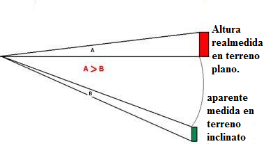

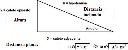

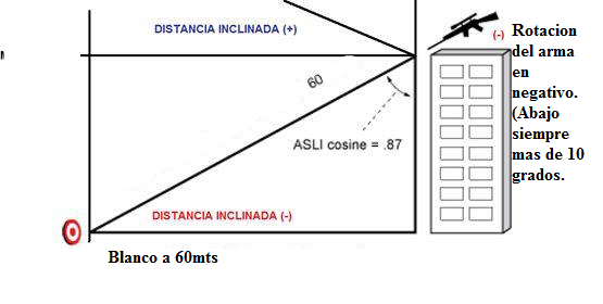

Aquí entramos en una fase de cálculo geométrico.
Existen algunos accesorios para medir el ángulo de disparo y realizar las oportunas correcciones como los indicadores de ángulo, una especie de brújula vertical que cuenta con un nivel de tipo burbuja para una alineación, facilitándonos rápidamente el ángulo en grados (+ 90º a - 90º) y su respectivo coseno para realizar un rápido cálculo, siempre que fuese necesario (recordemos más de 10 º).
Menos de 10 grados de inclinación del arma en positivo o negativo, no necesitan ninguna corrección.

Como afecta al disparo el que el tirador se encuentre a una altura mayor o menor que el objetivo.
CORRECCIÓN COMPLEMENTARIA POR ÁNGULO DE SITUACIÓN.
Cuando apreciamos un blanco que no se encuentra en nuestro mismo plano de situación, debiendo realizar un tiro en ángulo debemos realizar unas correcciones complementarias. Los disparos a objetivos que se encuentran en distinto plano de situación, siempre entre 0º y 10 º ya sean éstos positivos o negativos, no se tienen en cuenta a la hora de realizar las correcciones.
No es lo mismo disparar a un objetivo que se encuentra alineado horizontalemente en el mismo plano que la ubicación del tirador que disparar a un objetivo que se encuentra en plano a un nivel que supera los 10 º (bien sea en positivo o negativo) Esto se debe a que la apreciación sobre el objetivo y la perspectiva visual que se tiene sobre el, no es medida con el eje horizontal del mismo plano debido a la diferencia de alturas. Por esta circunstancia sucede que la medida tomada a través de la óptica no guarde similitud con la altura real del objetivo, debiendo tomar como referencia para el tiro no la altura del objetivo, sino a la medida aparente en perspectiva.
Debido a este error de apreciación y efecto de perspectiva visua
l, generados por el ángulo de inclinación y la distancia inclinada estimada desde la posición de tiro hasta el objetivo, al realizar las correcciones en la torreta de elevación generalmente se fallará el disparo o se impactará en lugar distinto al que estamos apuntando,[/b
(Adjunto ejemplo)
Determinando la [b]DI
(distancia inclinada) hacia el objetivo y el coseno del ángulo, se obtiene lo que llamamos DRC (Distancia Real de Corrección) y el correspondiente ajuste de MOAs o milésimas de la mira telescópica.
(Adjunto ejemplo)

Vamos a verlo con un ejemplo para aclaración, donde la cosa es mucho mas sencilla de lo que parece y dónde veremos la traducción de la parte teórica:
Vista la imagen del ejemplo, donde el tirador se encuentra en la parte alta del edificio y tiene que realizar un disparo a objetivo, siendo el ángulo negativo, se realiza una medición de 60 metros desde su posición hasta el objetivo, procediendo a consultar la medición del dispositivo indicador de ángulo se registra una lectura de angulo superior a los 10 º con un coseno de valor 0.87. Para calcular la DRC (distancia real de corrección) simplemente multiplicamos 60 metros de distancia apreciados por el coseno 0,87 del ángulo de tiro, con un resultado final de 55,2 metros, por lo tanto el ajuste de la óptica debe hacerse para esta distancia y no para 60 metros que habíamos calculado inicialmente.
Como se puede ver con éste ejemplo, la distancia apreciada es mayor que la distancia de corrección, y a falta de instrumentos, para medir el angulo de inclinacion de la arma, procuraremos efectuar correcciones en la torreta de elevación para un disparo a menor distancia que la que se ha calculado sin tener en cuenta el ángulo de situación; si no efectuamos correcciones en la torreta procuraremos aplicar corrección en milésimas con la ayuda del retículo mildot.
