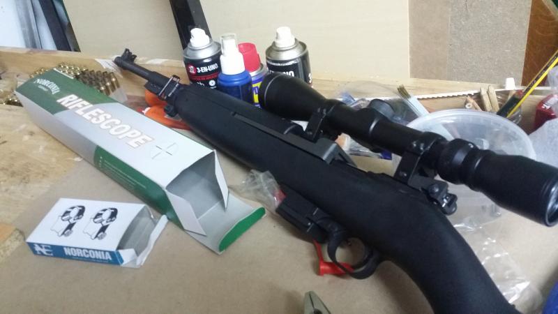

Vaya veo que no ha salido mi contestación..el visor hay que ponerlo ha martillazos (no es broma), supongo que en una armeria tendrán algún tornillo de presión o algo así y lo irán metiendo poco a poco..pero con el martillo no hay demasiado problema. Hay que hacerlo entre dos, fijando bien el arma y con un "martir" de goma irle dando golpes a la mira para que vaya entrando en el carril, de hecho van saliendo algunas virutas de lo ajustado que se queda..así ni se mueve. La mira nueva, la comprada, no tiene ningún tornillo de sujección, la antigua sí, pero a esta no le hace falta.
Lo primero que hice fue fijarla en lateralidad a unos 20 metros, ahora si se notan los clicks, y una vez bien seguros pues la alejé y aunque no hice muchos disparos el resultado me pareció bueno..en cuanto vuelva por el campo te pongo las fotos.

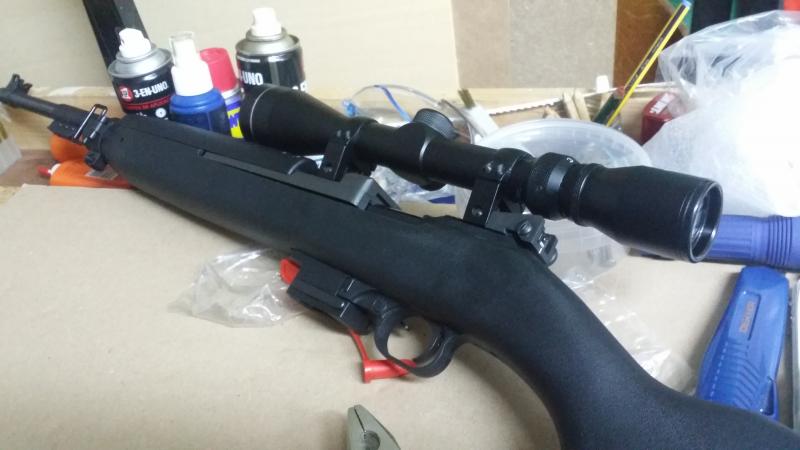

No se que pasa pero me lio a escribir y no me salen los mensajes con lo que lo mismo me salen repetidos,,ya veremos. Bueno, ahi va la ultima solución aportada y la que mas me gusta. Visor, sencillito, sin pilas, 3-9, 55 euros, se ve estupendamente,y anillas, altas que dejan ver las miras que compré, pero que no quedan exageradamente altas..estéticamente bien. La carabina ha pasado de estar casi en venta a gustarme un montón..en fin a falta de las pruebas de fuego, ahi va.
He adquirido recientemente una carabina Chiappa M1 en 9 mm. Le monte un punto rojo Bushnell que rompió 40
He adquirido recientemente una carabina Chiappa M1 en 9 mm. Le monte un punto rojo Bushnell que rompió 41

Yo puse entre la anilla del visor y el alza, un tope de goma de 5mm de grosor para que el retroceso no dañara el alza con el tiempo.
Pero como comente, me sirvio solo 30 tiros, pues las bases que les puse para convertir el carril de 11 mm a weaver al apretarlas, se partieron, eran de una calidad pesima, y como tambien dije, como la carcasa del arma es de una aleacion muy blanda, los railes de 11 mm quedaron marcados levantados los filos hacia arriba. Esteticamente se ve algo feo, pero bueno, me da igual eso.
