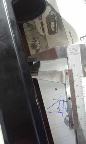

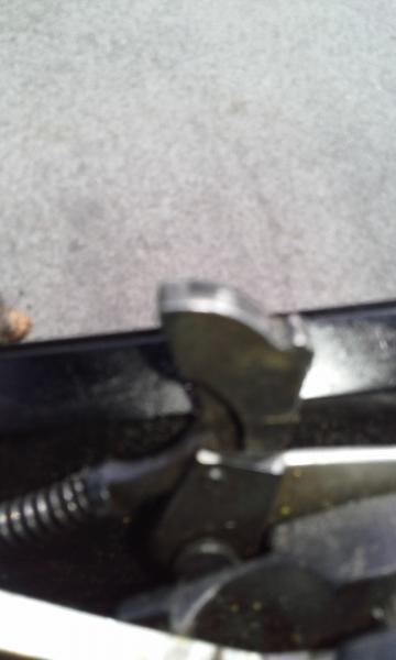

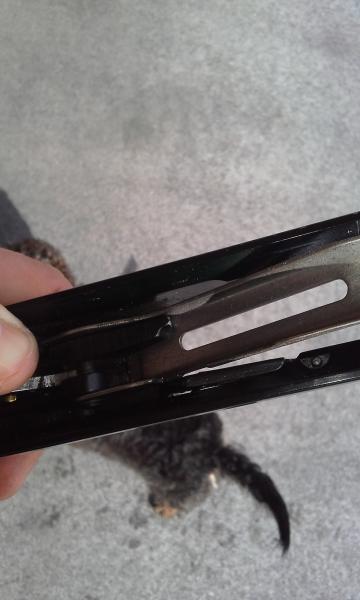

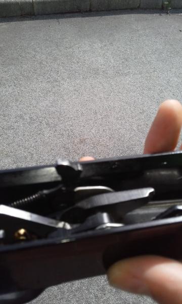

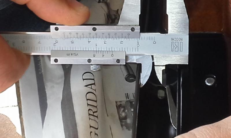

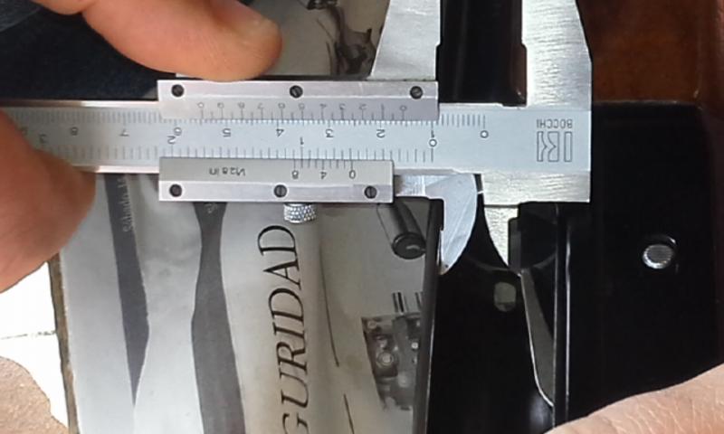

Aqui te envio algunas fotos y medidas:
download/file.php?mode=view&id=356765" onclick="window.open(this.href);return false;" onclick="window.open(this.href);return false;" onclick="window.open(this.href);return false;
Esta pieza de la primera foto, es la que te cometaba. cuando el cierre retrocede, la lleva para atras y esta tira de la teja elevadora, pero en el caso de la que yo tuve, no tiraba lo bastante.
En la segunda foto ves que delante hay otra pieza alargada negra, en esa hace tope la teja cuando sube. Eso debes comprobarlo, en su posicion mas alta la teja queda pegada a ella.
En la tercera foto, te tomo la medida entre la parte de arriba de la ventana expulsora y el punto mas alto de la teja elevadora. Son 15,6 mm.

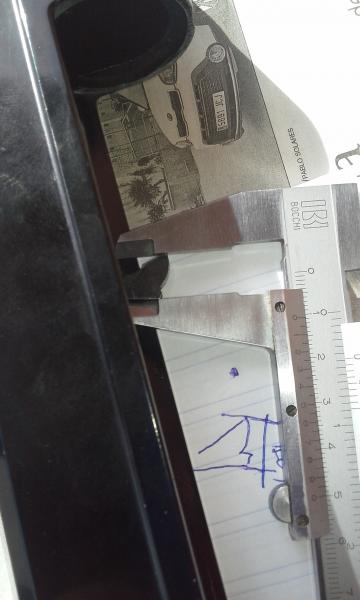

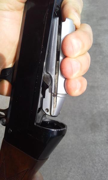

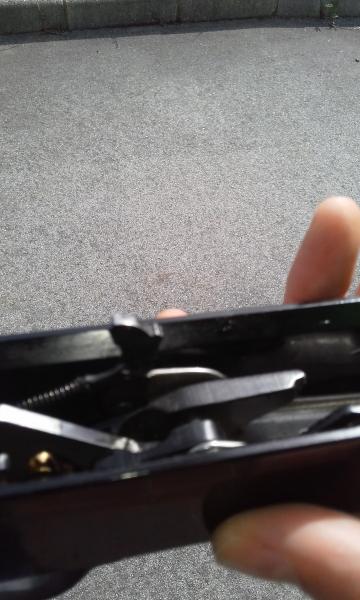

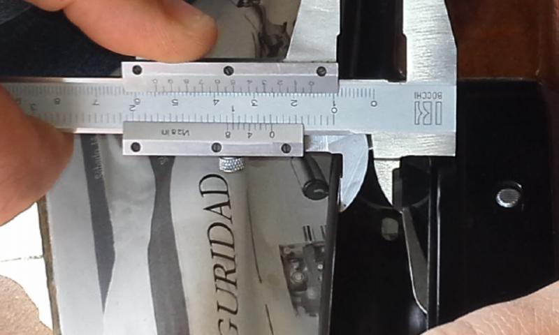

Aqui ves el cierre con la pieza alojada a su izquierda. En la segunda foto ves como la teja debe pegar en la pieza alargada negra. En la tercera te tome la que creo es la medida mas importante, ya que ves que la pieza es bastante irregular y noi es facil acotarla. La medida entr esos puntos extremos que señala el calibre es de 10,7mm.

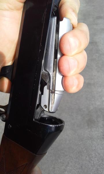

download/file.php?mode=view&id=356776" onclick="window.open(this.href);return false;
Aqui otra vista de la pieza que desplaza el cerrojo para mover la teja.
Segun yo lo veo debes comprobar esas medidas que te di lo primero.Despues asegurate de que la teja toca en la pieza alargada negra, y cuando este ahi intenta bajarla con el dedo. Veras que cede pero debe oponer bastante resistencia, para no vencerse con el peso de un cartucho.
Como ya te habia comentado todo esto lo puedes hacer sin disparar, basta mentener pulsado el boton que libera el deposito.
El problema en mi arma como te dije estaba en la pieza nº 27, pero de cualquier forma las piezas implicadas en este movimiento, son las: nº25,nº26,nº27, y la teja pero esta ultima no creo que tenga ningun defecto. Lo mejor seria que tuvieses esas piezas, de otro arma igual por ejemplo y sustiyyeses una por una,descartando asi, pero si no puedes yo empezaria por esa nº27. Bueno ya me contaras como te va.
